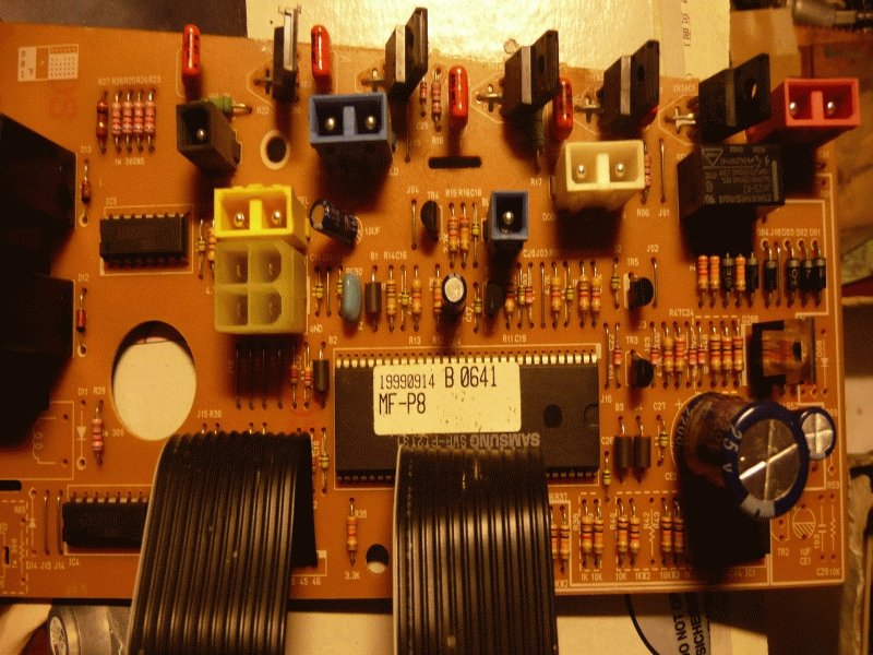

Azért írom hogy még nem lett felcserélve,addig be se akarom indítani a cuccot...rakok majd fel képet addig mondok egy ilyet ami rá van írva:LB6N02418
Amit tudok: Q1-BTB16/600 BW Q2-Z0107MA Q3,Q4,Q5,Q6,Q7,Q8,Q9,....6 db c557b és 1 db c547b A triakok újak,tranyó mindegyik jó,mostmár ha rossz is az elektronika,már csak a proci marad...de amíg nem tudom hogy az c547b hova megy addig nem akarok hülyeséget csinálni
A képek amiket ígértem,hátha lennék olyan szerencsés hogy felismered a panelt.

Megnéztem de sajnos nincs ilyen panelom, de még hasonló sem, amin megtudnám nézni a tranzisztorokat. Marad az a verzió amit először mondtam ha csak eddig nem sikerült kiderítened, hogy melyik hová. Üdv: Zoltán
Meg nyugtatlak hogy ez nem vezérlő hiba hanem egy egyszerű motor hiba, elkopott benne a szénkefe, és akkor csinálja ezt a jelenséget. A vezérlőnek 99% hogy semmi baja. Üdv: Zoltán
Melyik tranzisztor hiányzik Q1.......... vagy jelöld be képén.
Bocs.......
Visszaolvastam hogy mit hiányolsz. A BC547-es Tranzisztor a Q6, a képéen bekarikáztam a helyét.

Honnan lehet beszerezni bontott vezérlőpanelt? nekem egy Samsung sw P8 mosógépbe való kellene. A történet a következő: miután megjavítottam felcseréltem az ajtónyitásérzékelő és ajtónyitó vezetékeket. No és kiment belőle a füst, ami tudvalevőleg az elektronikát működteti Szóval ha valakinek van ilyen , vagy tud róla, szóljon. köszi Csaba

Egy ilyen kis hiba miatt nagyon nagy hülyeség lenne másik vezérlőt venni. Meg kell javítani Főleg ha a procinak semmi baja nem lett Üdv: Zoltán
Komoly égésnyomok vannak, a fólia felvált egy triac körül. Most se kép se hang állapotban van. Ennek javítása meghaladja a képességeimet, de ha lenne egy csere panel azzal még menne a cucc. Ha érdekel majd csinálok fényképet róla.

Esetleg egy képet tegyél fel róla, hol mi égett szét, az a triak az ajtózár PTC-jét kapcsolta, és most az rövidre lett zárva, azért égett szét ott minden. Szerintem komolyabb baja nem lett. Üdv!

Ismerős ez a jelenség számomra. Ilyenkor általában a tápfeszültséget szolgáltató rész szokott tönkre menni, ami áll egy nagyobb teljesítményű ellenállásból (két 5Wos), és párdarab zener és sima diódából, először is ezeket ellenőrizd, hogy nem e szakadt e az ellenállás meg a dióda. Meg minden alkatrészt nézzél át hogy nem e rohadt ki a lába, sokszor előfordul az ilyen is.! Üdv!
Ez a változat nekem is megvolt,csak saját hatáskörben lett zárlatos a nyitóka.(bár nem pont ilyen mosógép volt DE samsung) .A zárlat miatt a triak zárlatos lett, a panelen átfolyó áram elolvasztotta egy kritikus helyen a földfóliát (itt közös volt egyébb vezérlésekkel) Hát nem sok használható maradt belőle. És eggyetlen alkatrész (max15000) miatt el lehet dobni az egészet .
Sajnos ezeken az átméretezett képeken semmi sem látszik. ADj egy címet és elküldöm mailben

Azt hittem hogy rosszabb Ki kell javítani a fóliát, meg a hibás zárlatos alkatrészeket, szakadt ellenállásokat cserélni kell, és mehet újra a gép. Még mindig azt mondom, hogy 80% hogy a procink semmi baja, vagyis javítható. Üdv: Zoltán |
