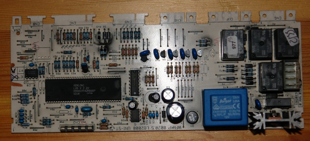

(#) capefear75 hozzászólása Dec 27, 2010 /
Egy Indesit WS 84 TX EX mosógéppel van olyan problémám, hogy 8 év hibátlan működés után a programot kiválasztva elindul a gép, de nem lép tovább a programtárcsa.
Ha kézzel átállítom az öblítésre, centrifugára, akkor el kezd körbe-körbe járni a programtárcsa.
Ezután törlöm a programot és beállítom mondjuk az öblítést, akkor az csinálja, de megállás nélkül.
Viszont a centrifuga program végén befejezi a programot és megáll.
Szétszedtem a programtárcsát, az látszólag rendben van, az elektronikai panel viszont elég kormos (mondjuk az egész gép belseje az - gondolom a lapos szíj kopásából szálló por rakódik le), de látszólag hibátlan.
Ötlet?
(#) zoz11 válasza capefear75 hozzászólására (») Dec 27, 2010 /
Hello
Az nem szíj por, hanem szénkefe por, meg a levegőből összeszedett fémpor.
Én először a motorban a keféket nézném meg, a panelt meg letakarítod simán, ecsettel. Esetleg még fűtő is lehet, ha a centri végig megy.
Üdv: Zoltán

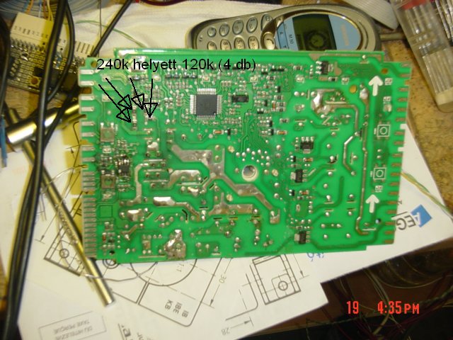

(#) Tanyasipeti válasza imikee10 hozzászólására (») Dec 27, 2010 /
Feltételezésem szerint a képen látható két-két ellenállás sorba kötve (eredetileg 240k) játszik ebben a körben. A 1206-os méretű ellenállások feszültségtűrése (500VDC) ugyan elvileg elég a hálózati feszültség elviselésére, de mivel biztonsági okból mégis kettőt szoktak ilyen környezetben sorba kötni, nem szabad kísértésbe esni, hogy elég lenne az egyiket kivenni, másik helyére meg rövidzár. Tehát 4 db 240k ki, helyükre 4 db 120k be. Az egy-egy ellenállásra eső teljesítmény ugyan a duplája lesz (az eredetileg kb. 55mV/db helyett 110 mW/db, de ez még mindig kevesebb, mint a fele a 1206-os méretre megadott 250mW-nak.)
A javaslatom magyarázata az a feltételezés, hogy a jelenséget páralecsapódás okozza. Mivel az eredeti értékekkel a kérdéses pont állapotának az érzékelése közel fél Mohm bemenő ellenállású bemenettel történik, és ez összemérhető a páralecsapódás alkalmával tapasztalható átmeneti ellenállással, ezért csökkentettem próbaképpen a felére. Ennél lejjebb már nem illendő menni, de úgy tűnik, már ez is elég a hibajelenség megszüntetéséhez.
Bár nekem ez a megoldás eddig jónak bizonyult, csak annyit tudok róla, hogy nem hozták vissza az átalakított példányokat azzal, hogy mégsem jók. Pozitív visszajelzést sem kaptam, így aztán bárki is próbálja ezzel orvosolni ezt a kellemetlen hibát, tudnia kell, hogy egyelőre ő is csak kísérletezik. Remélem sikerrel, és éppen ezért érdekel, hogy megszűnt-e a hibajelenség. (várom a visszajelzést)

Jézus! Az mi a háttérben?1 mobil? Tényleg a belinkelt panelen az milyen por?Nem lehet szénkeféből,mert a motor lent van a panel meg fent.Régi bosch gépünkön mindig ilyen fekete por volt a melegedő komponensek környékén.Először azt hittem valami megégett, lepucoltam és fél év múlva ismét olyan volt.
(#) capefear75 válasza zoz11 hozzászólására (») Dec 27, 2010 /
Köszi,
a fűtőszálnál nagyságrendileg milyen impedanciára számítsak?
Gondoltam megnézem rövidzárra, de nem sípolt a műszer...
8 év után mindenképpen érdemes kicserélni a szénkefét, ugye?

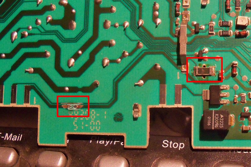

(#) gyozo.hu hozzászólása Dec 28, 2010 /
Egy Bosch-Siemens mosógéppel van problémám.
Beázott a főmotorja.
A vezérlőpanelen a motorcsatlakozó (hatlábú) 1-es kivezetéséhez menő fólia-biztosíték felégett. Milyen értékű biztosítékkal pótolhatom?
A 2-es lábra menő fóliacsík egy smd alkatrészre csatlakozik szerintem egy ellenállásra, de mivel megégett csak szakadást tudok mérni rajta. Tudja -e valaki hogy milyen értékű?
A motor bekötési rajza is jól jönne.
Köszönettel: gyozo.hu
(#) maria1982 válasza gyozo.hu hozzászólására (») Dec 29, 2010 /
A múlt héten volt épp egy siemens gép nálam. A mosógép szerelő azt mondta panel csere 40 000 ezer Ft. A tulajnak mondtam hogy megnézem ha nem javítható a panel, akkor 15-ért építek bele másik vezérlést, de ha javítható akkor jóval olcsóbb lesz. A kép a nyákról nagyon hasonlít arra a gépnek a nyákjára. A motorhoz menő nyák csíkot kösd át. A motor bekötése nagyon egyszerű , három vezeték párból áll. A legnagyobb ellenállású ( ha jól emlékszem 200ohm feletti) tekercs a tacho tekercse, a legkisebb ellenállású a forgó rész tekercs, a maradék pedig, az állórész. Az ellenállás sajnos nem tudom . A kép alapján úgy tűnik hogy a tacho tekercs elé megy. A gépet már visszavittem a gazdájának, ők pedig csak jövőre lesznek már itthon. Így ha más nem tud segíteni akkor jövőre megtudom nézni az értékét. A régi nyák azért marad a gépben mert a kapcsolókat, ledeket rajta hagytam, és úgy használtam fel a saját vezérléshez .
Ja igen a gépben mosószertartóból kiszivárgott a víz, a szelepek csatlakozójához, triak halál, triak csere , gép működik jól, csak nem fűt. Prociból nem bírtam kicsalni a jelet a fűtésnek. Maradt a saját vezérlő beépítés.Két két az átalakítás után.
A mocit remélem kiszárítottad már!
Üdv: Józsi
(#) gyozo.hu válasza maria1982 hozzászólására (») Dec 29, 2010 /
Köszönöm a választ!
Sajnos más kezelőszervek vannak mint a te képeden, de a motorvezérlés elve valószínüleg ugyanaz. Így már legalább ohmikusan le tudom ellenőrizni a motort.
Ezen a gépen a mosószeradagoló felől az üstbe bevezető harmonikacső nem illeszkedett eléggé. Megtisztítottam és beragasztottam.
Az előtétellenállásra majd kitalálok valamit.
gyozo.hu
