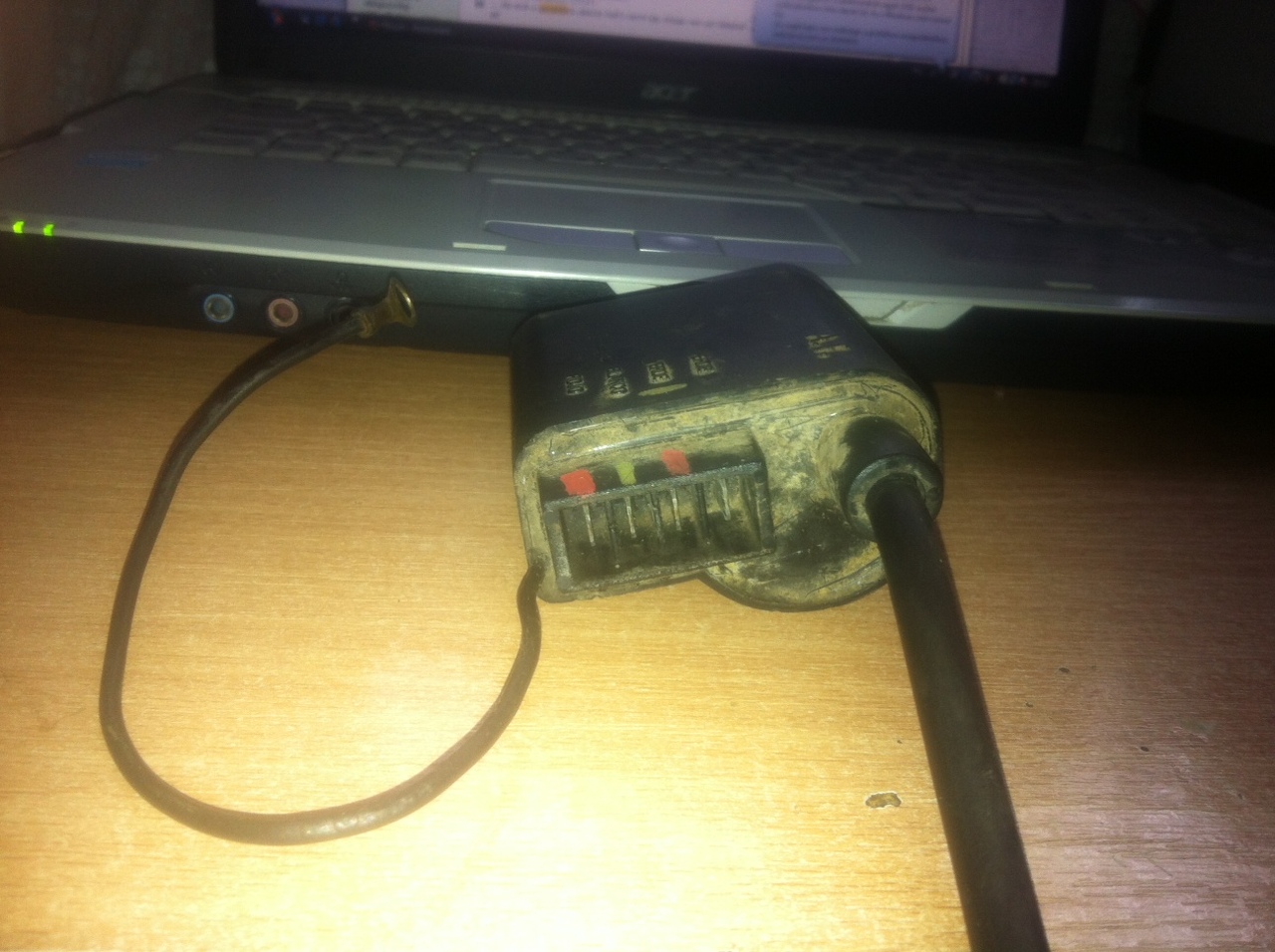

Sziasztok! Tudna nekem valaki segíteni hogy, hogy tudnám kimérni ezt hogy jó e. Köszönöm.

Csak azt tudod kimérni, hogy szakadt-e, esetleg a primer(nagyfesz) rész zárlatos-e. Legalább is multiméterrel. Részleges menetzárlatot, vagy nagyfeszültségen való átütést nem tudod megnézni, ezért gyakorlatilag csak próbával lehet megállapítani, hogy jó -e. Asztalon lehet, hogy jónak tűnő szikrát tudsz készíteni, tesztáramkörrel, ami modellezi a CDI-t, de a szikra energiatartalmát, illetve a keletkező gyújtó feszültséget már nem tudod megállapítani szemmel és műszerrel se nagyon(nem ismerek erre műszert). Szóval nem egyszerű feladat kimérni, gyakorlatilag 100%-os jóságot csak a motorba szerelve lehet megállapítani.

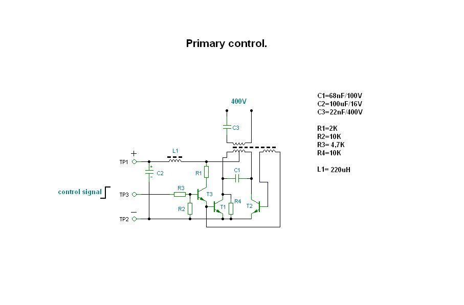

(#) CheeseE hozzászólása Júl 2, 2013 /
Sziasztok! Ccfl inverterrel probalkozott mar valaki? Marmint azzal tolteni a kondit, amit aztan rasutunk a gyujtotekercsre? Mukodokepes lehet?

(#) nyemi válasza CheeseE hozzászólására (») Júl 2, 2013 /
Igen, de a teljesítménye a nagyobbaknak is csak 8 Watt körül van.
A tranzisztorokat is illő cserélni 2SC5707-re hogy a megbízhatóságot növeljük,
és a szekundert is át kell tekercselni mert olyan 1000Voltot ad le terhelés nélkül az eredeti , (hogy a csövet begyújtsa) így a CDI gyújtás kondenzátorának töltésére alkalmatlan.
Üdv nyemi

(#) CheeseE válasza nyemi hozzászólására (») Júl 2, 2013 /
Én gondoltam egy LCD invertert átalakitani, valami ilyesmit:
kép
Ez indulásnak 1000V-ot ad, üzem közben kb 700-at, teljesitményben 10-20W, az szerintem használható lenne, nem?
Meg van rajta dimmer funkció, az lehet a feszültséggel játszik, akkor lehetne még csökkenteni.
Vélemény?
(#) pjg válasza CheeseE hozzászólására (») Júl 2, 2013 /
A dimmereléssel a teljesítmény csökken. Végső esetben nem erre a célra készült elektronika. Nem igen lesz jó.
