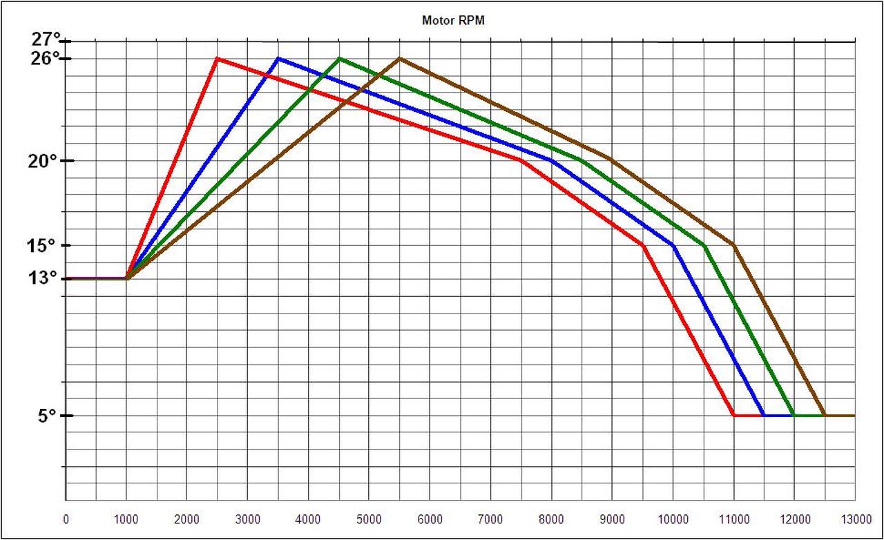

Elkészültem a 4 előgyújtás görbével (27°a Hall helye) amik között lépegetni lehet vagy akár egy vákuum kapcsoló is vezérelhet.
Véleményeteket , ötleteket várnák, hogy módosítsam. Előre is köszönöm. A hozzászólás módosítva: Ápr 11, 2014
Feszkót kellene mérni, lehetőleg mutatós műszerrel, a jeladón is(váltó).
Egy kis műszaki segítségre lenne szükségem!
Ami érdekelne hogy a töltőtekercs így egyutas egyenirányításban mekkora feszültségre tölti az 1 mikrós kondit? Illetve mekkora kondit töltene max 20 voltra 10mA folyamatos terhelés mellett? Meg azon elmélkedem miért nem használnak feszültség kétszerezős egyenirányítást, úgy negyed kapacitású kondi is elég lenne. A másik hogy a negatív félperiódusnál egy diódával rövidrezárják a nagyfesztekercset (tiszta pazarlás), én ezt a félperiódust akarom használni a PIC táplálására. Ahhoz hogy ezt a feszültséget "átfordítsam" a pozitív oldalra, ahhoz kell egy pár alkatrész, ezért erről lemondtam. Aztán kitaláltam, hogy az egész PICes vezérlést átteszem a negatív oldalra. És igazából már ki is találtam hogyan fogom a tirisztor vezérelni, meg a jelet fogadni... Vélemények? Nyemi! Nem tudok hozzászólni a görbékhez, mert halvány lilám sincs, hogy milyen szög volna az ideális az adott fordulaton. Főleg hogy ez erősen konfig függő. |
