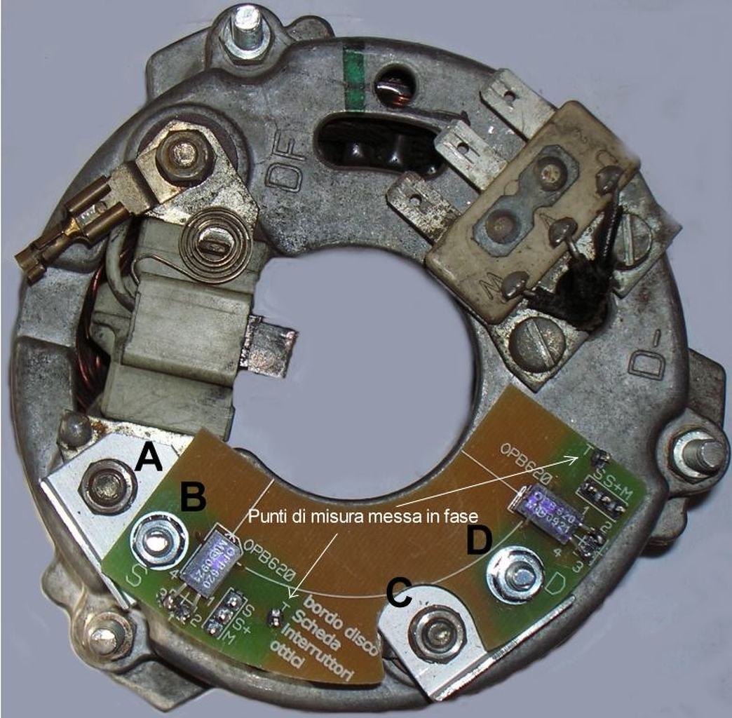

(#) janikukac hozzászólása Aug 1, 2014 /

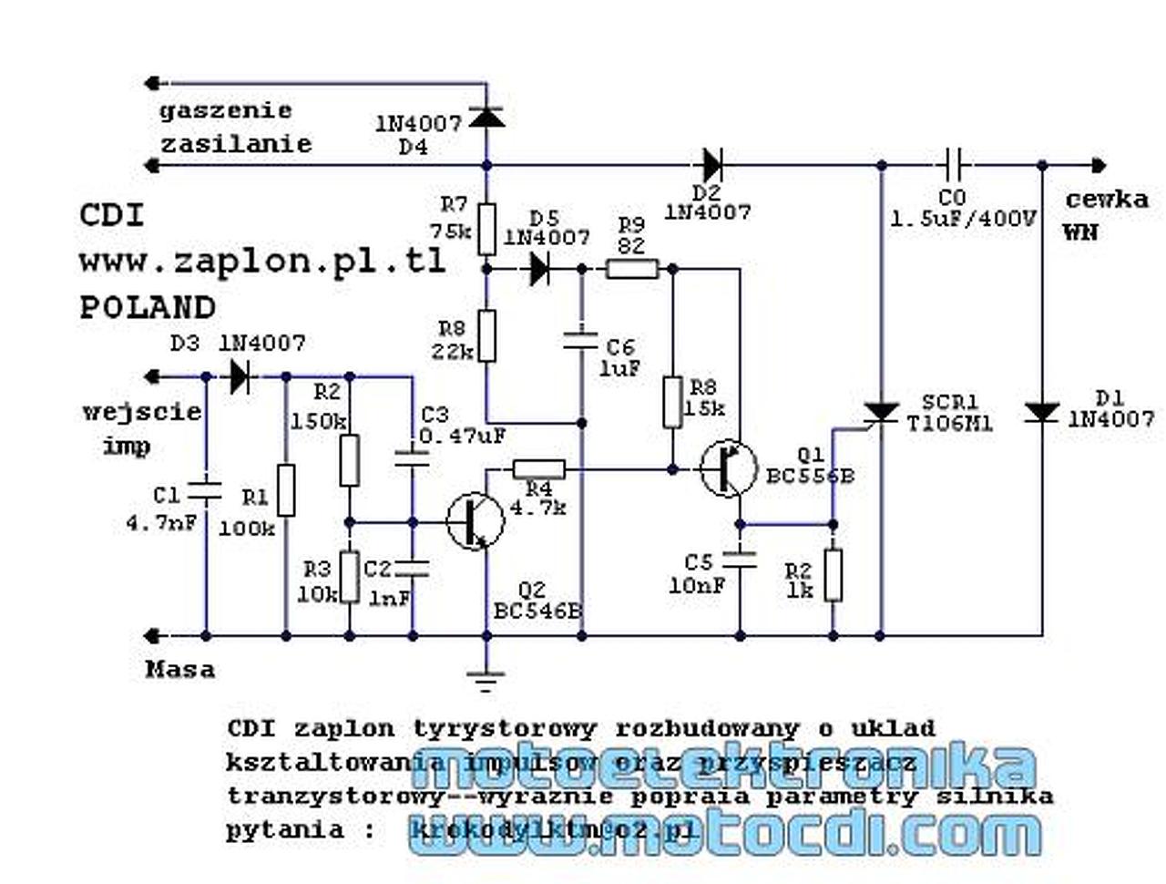

(#) zosza18 válasza janikukac hozzászólására (») Aug 2, 2014 /
Bocsánat a belekontárkodásért a beszélgetésetekbe, de...
A kérdőjeles elektronika ----> Digital Ignition
Találtam még egy ilyen rajzot is, ami elvileg a "fekete doboz"-ban van.
98% hogy az amit linkeltem, a maradék 2% Murphy bácsié, aki megszívat minket mindig.
(#) nyekk válasza zosza18 hozzászólására (») Aug 2, 2014 /
Ez 2T re biztos jó.Átalakítható 4T-re is,csak a gyújt.elöszabályzás még mindig megoldatlan marad.Mert a szóban forgó Guzzi 4T.

(#) janikukac hozzászólása Aug 2, 2014 /
A motor működik az egyik hengerrel, mivel ebből a rossz alkatrészből kettő van és csak az egyik működik, de ha felcseréli a barátom ezt a két ugyanolyan alkatrészt, akkor meg a másik működik, az első nem.
A rossz alkatrész a gyújtás elektronika! A jeladók jók, úgyhogy az elektronikát kell feléleszteni valahogy. Bontható a doboz?
(#) janikukac válasza zosza18 hozzászólására (») Aug 2, 2014 /

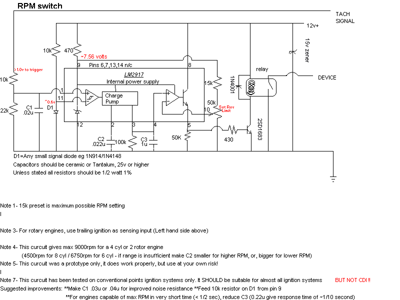

(#) Tom52 hozzászólása Aug 2, 2014 /
Uraim segítséget kérnék !
Van egy 2T robogóm ami tulpörög 8ezer fölé,holott elég lenne a 7 ezer is.Tudom hogy ebben a kipufogóm a ludas,de hát ez van.A CDI nem korlátozott,nagyfesztekercs a tápja-induktiv jeladó a vezérlő.Arra gondoltam,hogy a jeladó bemenethez kéne egy kapcsolóval bekapcsolható áramkör,ami a megfelelő fordulat fölött söntölné a vezérlőjelet.Magyarán olyan lenne mint egy tiltásos szabályzó.Szerintetek mi lenne a legegyszerűbb megoldás?
