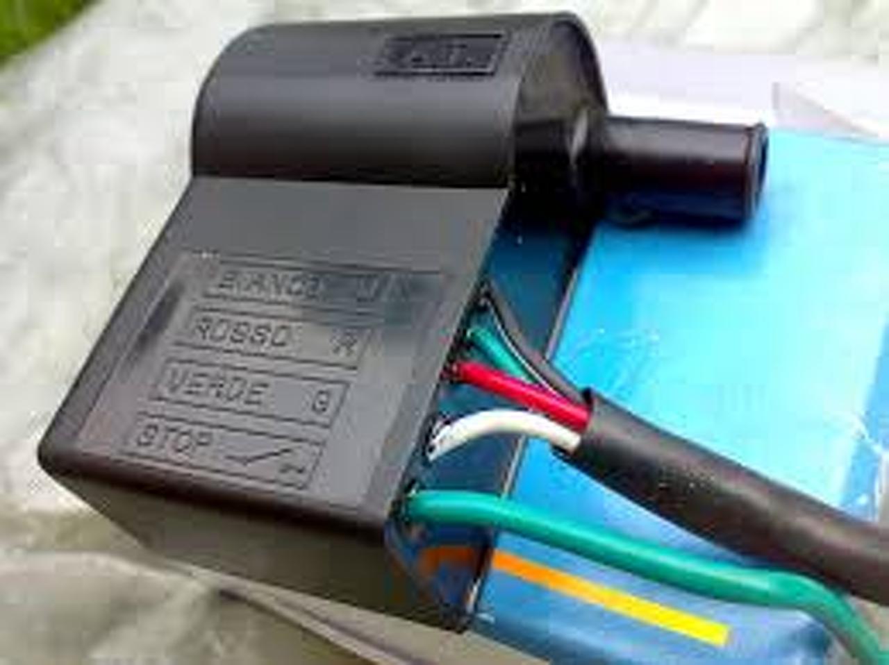

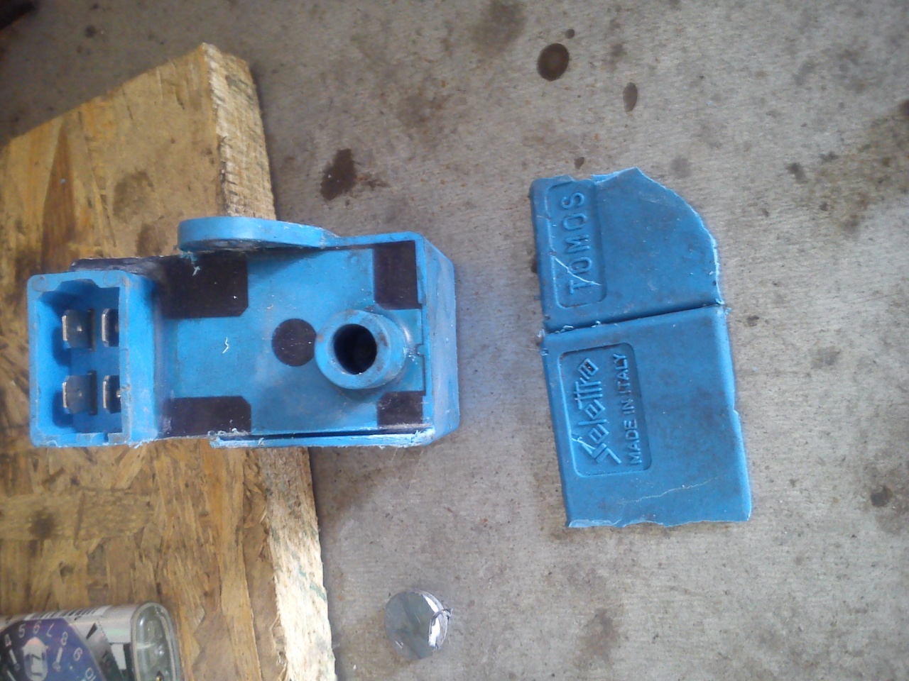

(#) VIM válasza janikukac hozzászólására (») Aug 5, 2014 /
Szia! Hasonlóan jártam egy olasz cdi-vel (a képek) de nem én vettem kezelésbe bontásnál hanem a gazdija és hát ez lett belőle. Minden esetre menthető lett volna ez a darab is ha kellő körültekintéssel történik a bontás. Csak javasolni tudnám, hogy tiszta benzinben kellene áztatni a kiöntött oldalt és megnézni mikor oldja fel kocsonyásra a kiöntést a fólia oldalon. A feloldást (ha feloldja egyáltalán a benzin) elő lehet segíteni a fényes felület felérdesítésével, megkaparásával tapétavágó késsel. A nitro és észter hígítók is valamilyen szinten oldják a műgyanta származékokat csak idő kell hozzá. A kromofag (festékmaró) is bevethető de azt már kellően lebutították a régi mivoltához képest. Szerintem nincs mit veszíteni ha már azzal az egységgel vannak a problémák. Ha a beépített "kapcsoló elem" ment tönkre azt könnyebben be lehet azonosítani ha majd mérhető állapotba kerül.

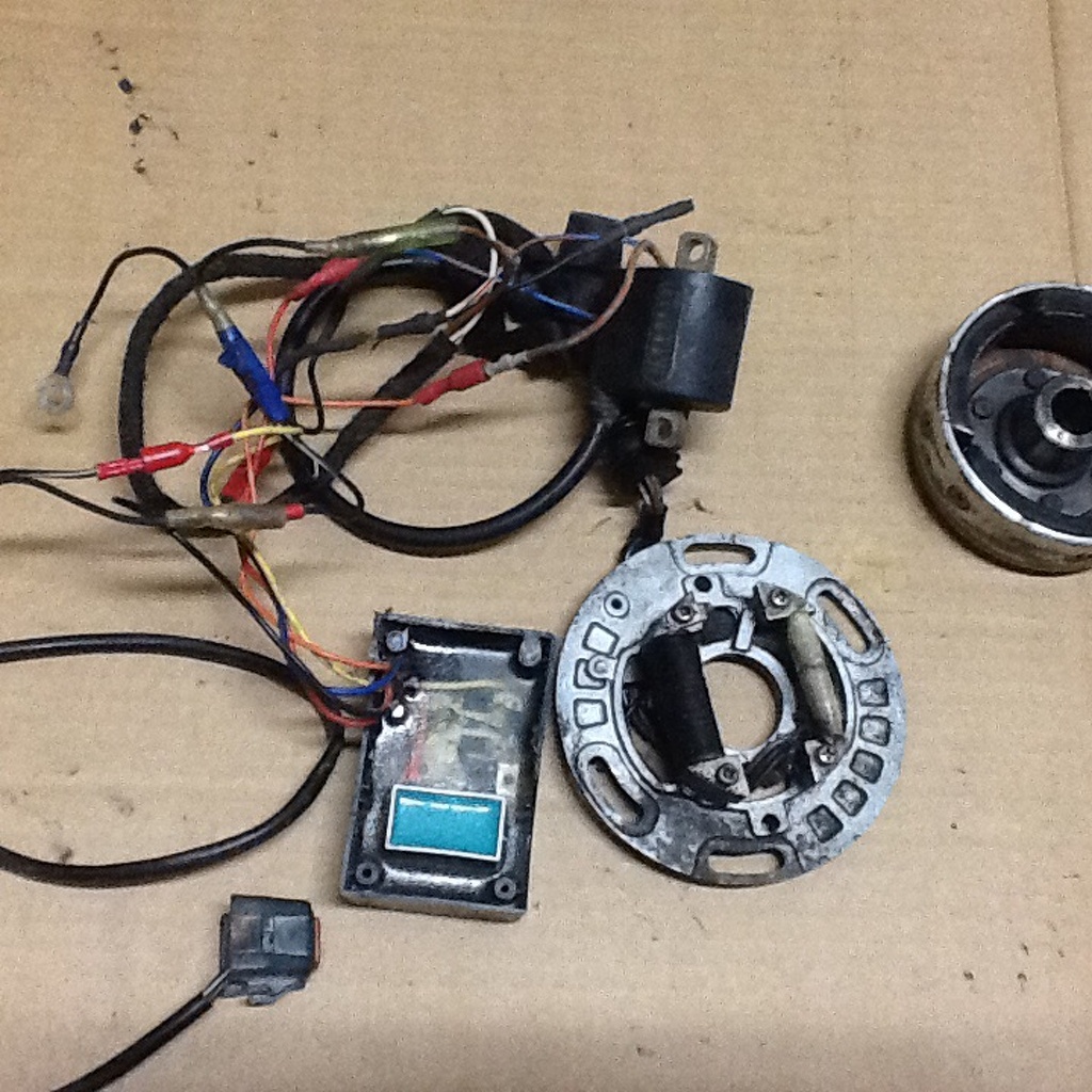

(#) acservin hozzászólása Aug 14, 2014 /
Segitseget szeretnek kerni. Vasaroltam egy gyujtas hibas Yamaha yz 125 89-es evjaratu motort.
Mint kiderult hazi keszitesu gyujtas elektronika van benne, es sajnos az is kiderult hogy ehez a tipushoz nem konnyu talalni gyujtas elektronikat. Tudna valaki tanacsot, vagy tippet adni mi szokott ezekben tonkre menni. Arra gondoltam valahogy kibanyaszom a nyaklapot belole, es kicserelem az osszes alkatreszt ujra.
Segitsegeteket elore is koszonom.
Udv Ervin.

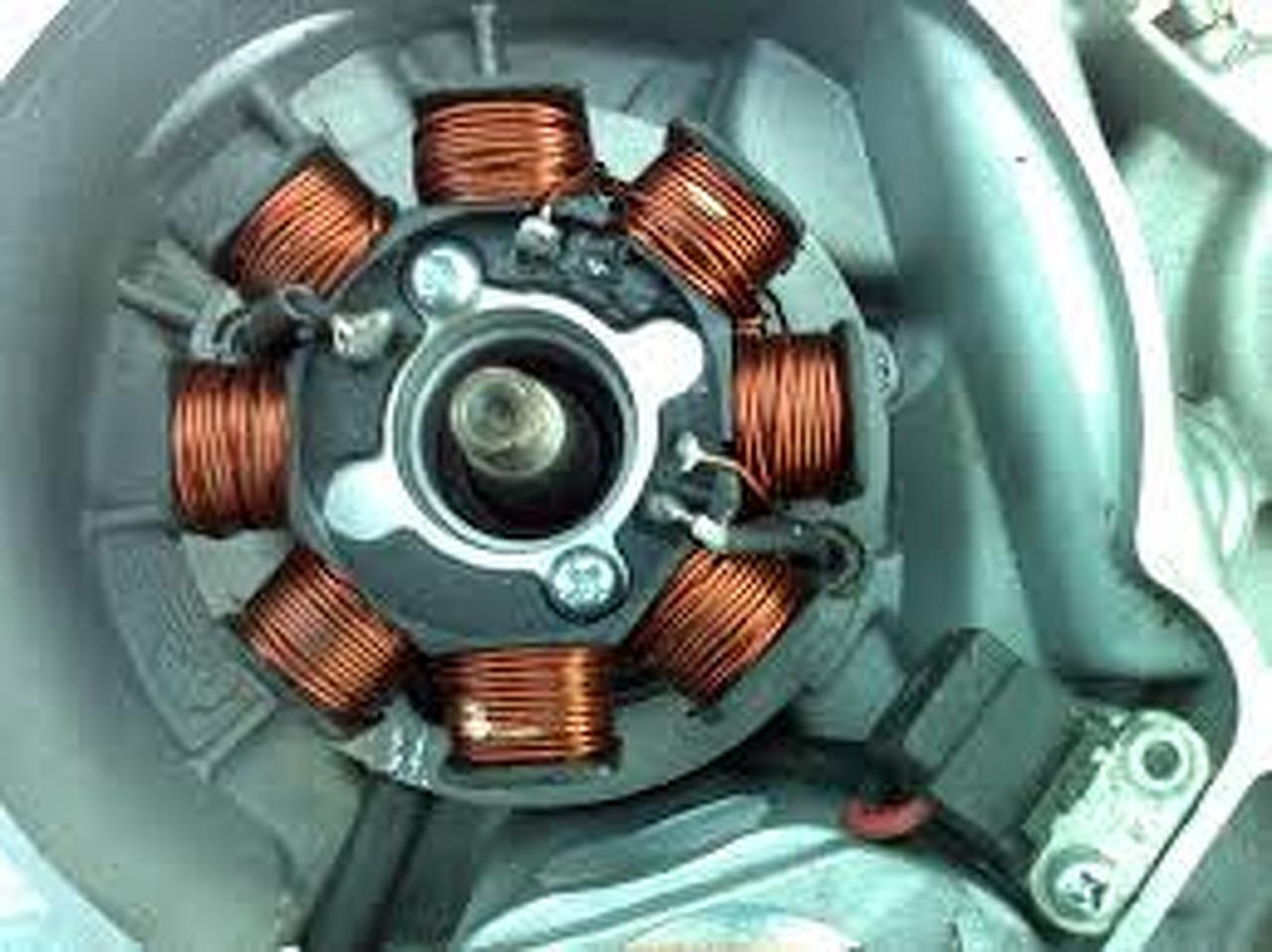

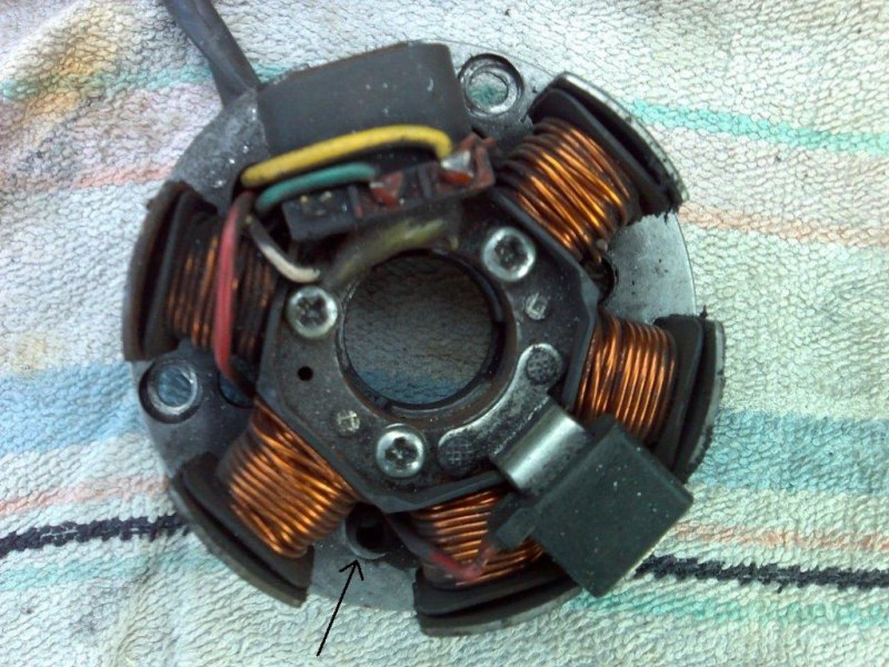

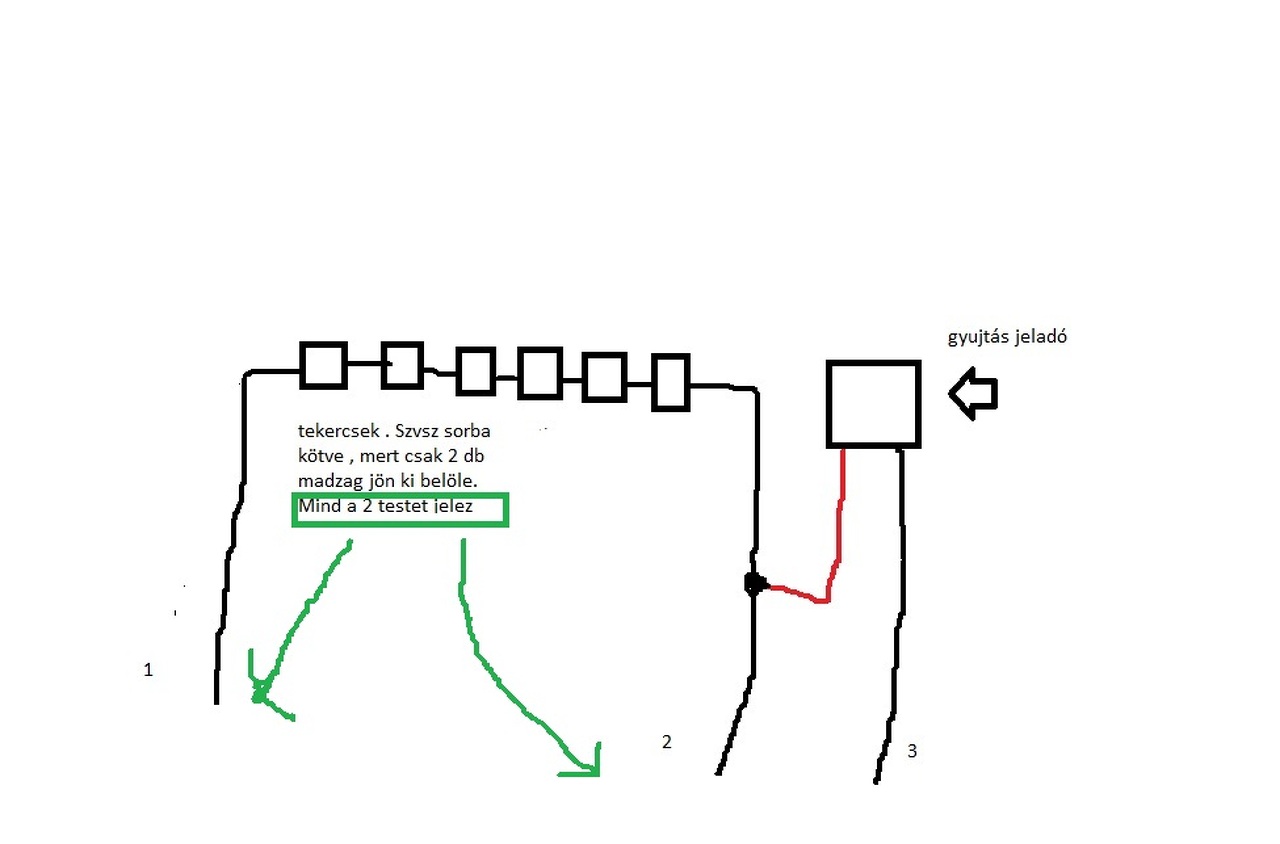

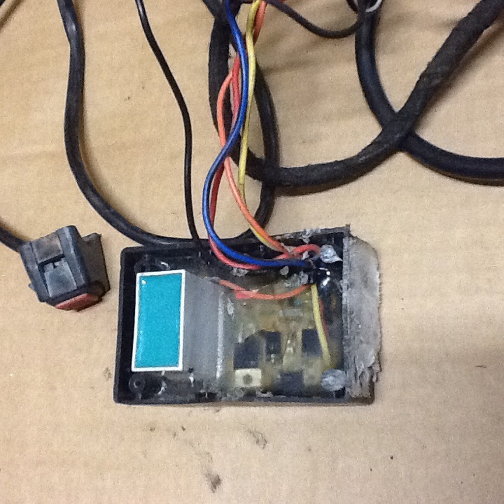

(#) Pgabi999 hozzászólása Aug 31, 2014 /
Sziasztok .
Segitséget szeretnék kérni .Lecseréltem az AM3 asom AM6 ra, de ennek másmilyen a gyujtása . Ilyen volt ( 5 tekercses ) , és ilyen lett (8 tekercses ) ezt kéne összehoznom a gyujtó trafoval . A szinkódok sajnos nem játszanak . Annyit tudok a trafoba már be van kötve 1 szál ( szvsz a gyujtásleálitó , a stophoz )
Szerintetek hogy kössem be ?
További bonyodalom hogy a régi alaplaprol jött még 1 sárga szál is, az ment a fesszabályzóba . most ilyen szál nincs .
Segitsetek már légyszíves , a sportmotorosok nem tudtak .
(#) zoly15 válasza Pgabi999 hozzászólására (») Aug 31, 2014 /
Ez már alapjaiban véve is nem házasítható plusz kiegészítők nélkül.
A régi gyújtásodon volt egy nagyfesz tekercs ami a gyújtásod energiáját szolgáltatta, és valószínűleg egy (talán 2?) világító tekercsed.
Az újon pedig ha jól látom van egy világító és egy töltő tekercs, tehát mind a 2 12V-os tekercs (gondolom 12V rendszerű). Hibádzik a nagyfesz tekercs, így nem lesz gyújtás, kell egy inverter, vagy valami 12V-os gyújtás, ilyet még nem láttam, ilyen állórészt nem, de hogy gyárilag hogy oldják meg a gyújtást, azt nem.
(#) Pgabi999 válasza zoly15 hozzászólására (») Aug 31, 2014 /
Hm... Remélem nincs igazad .
Ezt csak arra alapozom hogy
1 ,igy kaptam , mint gyujtással Az más kérdés hogy sérülten érkezett P.röl és 2 tekercset át kellett tekertetnem .
2,amiket láttam webshopok csak ezt a 2 egységet hozták gyujtás alkatrészként ( mámint 2 fajta alaplapot és 1 fajta trafót ) , semmi + tekercset .
Apró megjegyzés : a mérömüszerrel haragba vagyunk ezért lámpával néztem azt a testelés kérdést tehát a kézirajzos sémám , nem biztos hogy megállja a helyét.
És 1 kis öröm : TALÁN fel tudom rakni a 3 as alaplapját , csavarhelyek stimmelnek , valószinü a lendkerék is jó lesz az öninditohoz is .
Csak ha már annyit javitottak a bokkon , modernizáltak , akkor gondoltam az ujj gyujtása is jobb lehet mint a régié .
De , azért köszönöm a véleményed .
(#) s51e válasza Pgabi999 hozzászólására (») Aug 31, 2014 /
Az 5 tekercseshez jó az a trafó amit mutatsz, a 8 tekercses, az akkumulátoros, tehát az összes tekercs az akkut tölti és onnan megy a világítás és a gyujtás is.
(#) Pgabi999 válasza s51e hozzászólására (») Aug 31, 2014 /
Értem . Köszönöm . mondjuk az enyémbe van aksi is, igy használtam 2 éve utoljára .
Mondjuk, ha már kénytelen leszek berakni a régi alaplapot az sziiivás . AM6 os blokkfélhez néztem a furatokat , és generic blokk van benn . Véletlenül sincsenek ott a furatok ahol lenniük kéne . Még szerencse hogy a helye ott van . Csak ha véletlenül elcsuszik 1 mm -t luk ill menetfurásnál , akkor hogy fogom beállitani a gyujtást ? Vélemény ?
(#) Pgabi999 válasza s51e hozzászólására (») Szept 1, 2014 /
Megprobáltam belerakni a régi gyujtást . Több problémába ütköztem ( fogaskoszoru tul mélyen van , levágva is szorul valamin a lendkerék . Eléggé esélytelen . Természetesen szikra 1 szál se .
Csak örülnék ha valaki a 8 tekercses bekötését el tudná mondani .
(#) Tom52 válasza Pgabi999 hozzászólására (») Szept 1, 2014 /
Van az AM6 hoz is 5 tekercses,Bővebben: Link,ehhez nem kéne DC-CDi,megnézném helyedben.
(#) Pgabi999 válasza Tom52 hozzászólására (») Szept 1, 2014 /
Igen . Ez volt a 3 as gyujtása . Itt van . Tegnap éjjel furtam még 1 lukat az a tartó lapjába .Csakhogy: az ujj lendkerékkel semmit nem produkált , a régin pedig utban volt a fogaskoszoru , emiatt leszedtem róla .Nem is értem zetyere 2010ben hogy tudta megoldani , mert nekem még fel sincs huzatva teljesen a lendkerék ,már akad valamiben . Annyira hogy megmozditani sem tudom . Van 1 tartalék tartólapom , holnap megprobálok 2 mm-t leesztergáltatni belöle hogy az állórész közelebb kerülhessen a blokkhoz . igy tán nem akad a lendkerékben .

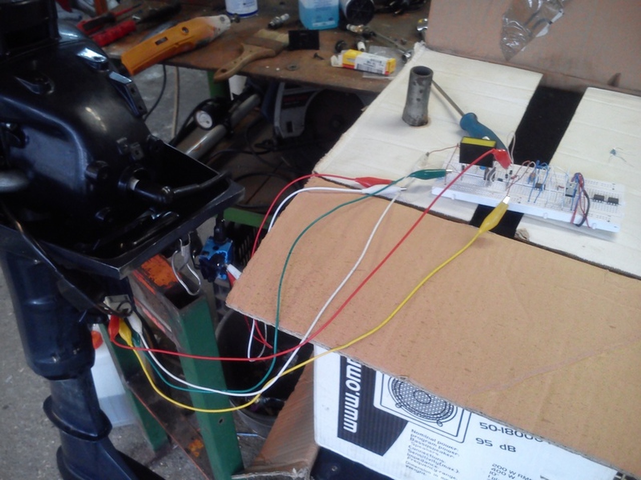

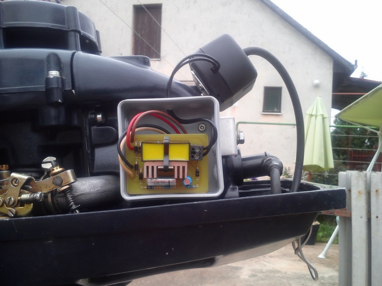

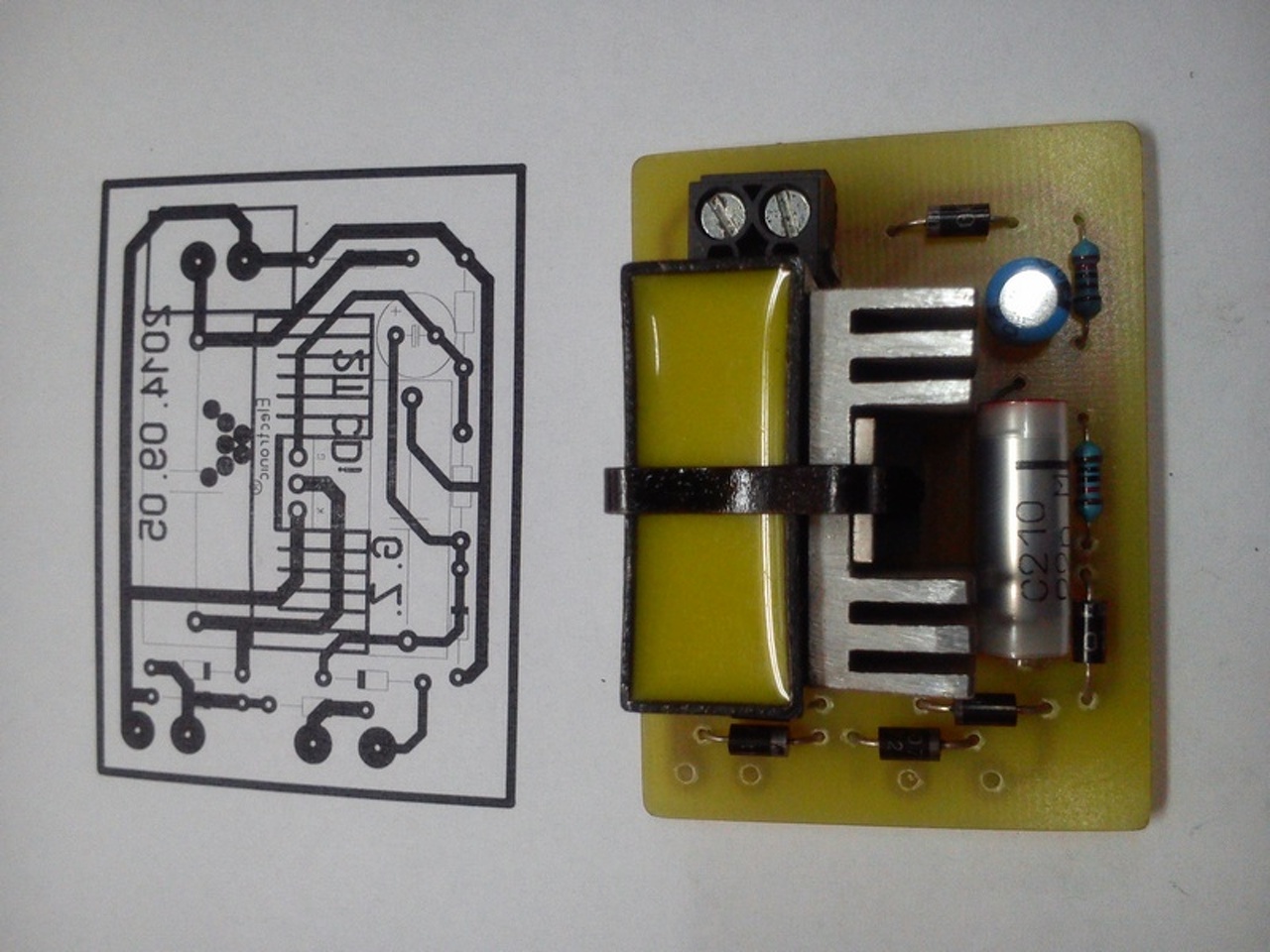

(#) zosza18 hozzászólása Szept 2, 2014 /
Üdv Mindenkinek!
Olyan gondom akadt. hogy hoznak egy thomson 4LE-s csónakmotort, gyújtás nélkül. Két ütemű a motor és gyárilag tirisztoros cdi gyujtása volna, egy műgyanta kockába a trafóval együtt. Ezt akarom kiváltani egy saját építésű gyújtásra és ehhez kérnek egy kis segítséget. Előreis Köszönöm!
(#) zosza18 válasza zosza18 hozzászólására (») Szept 2, 2014 /
A gyáriról itt egy kép.

(#) zosza18 válasza s51e hozzászólására (») Szept 2, 2014 /
Megmérem amint van rá lehetőségem. Még nincs nálam a motor, úgyhogy addig várat magára. Istenigazából engem az érdekelne, hogy van egy elképzelésem és hogy működik-e? A gond annyi a gyárival, hogy nem olcsó és nem javítható. Ezért szeretnék összedobni egy saját készítésűt, amit bármikor lehet javítani az évek során, nem kell rajta idegeskedni, hogy honnan szerezzek be gyújtásvezérlőt. A másik kérdés a trafó. Milyenek szoktak lenni a trafók az ilyen kis motoroknál? A gyári gyújtásba benne van a trafó is a gyantakupacba.
Ilyesmire gondoltam, hogy megépítem...
(#) s51e válasza zosza18 hozzászólására (») Szept 2, 2014 /
Előre kár gondolkodni, mérd fel előbb a gyujtást, és ahhoz kell nézni elektronikát, trafónak valami olcsó robogó trafó jó lesz. Pl: Bővebben: Link

(#) zosza18 válasza zosza18 hozzászólására (») Szept 3, 2014 /
Szétbarmoltam a rossz gyárit és ugyanazok az alkatrészek vannak benne, mint a linkelt kapcsolásban. Ma kipróbálom a trafót, hátha az jó még.
(#) Pgabi999 hozzászólása Szept 6, 2014 / 2
Szeretném megköszönni a segitséget sok embernek . most már müködik a gyujtásom ( ugy néz ki ) , Külön megköszönve zetyerének ki a legtöbbet segített .
Mellékesen , a CDI volt a ludas .
(#) zosza18 hozzászólása Szept 6, 2014 /
Megoldottam a problémámat, de még most jutottam el idáig, hogy írjak. Köszönöm azért a segítséget, bár igazából nem volt időm beszélgetni itt, de megnéztem a tekercseket és a lényeg az volt, hogy 8db kis tekercs volt meg egy jeladó tekercs. kb. 12V-os a rendszer, így azonnal összedobtam próbapanelon egy CDi-t, hogy mit muzsikál. A végeredmény az lett amit belinkeltem fentebb is, apró értékmódosításokkal így azt most nem teszem megint fel, csak pár képet az elkészült paripáról. Hibátlanul működik, leteszteltem rendesen, így nem lesz vele gond. A gyújtótrafó az eredeti, csak a bontáskor sérült a tekercs, amit kijavítottam, majd beletettem egy kicsi dugasztáp dobozába és kiöntöttem, hogy ne sérüljön. Teszek fel pár képet, hátha valaki kedvet kap a megépítéshez és hasznára válik.
