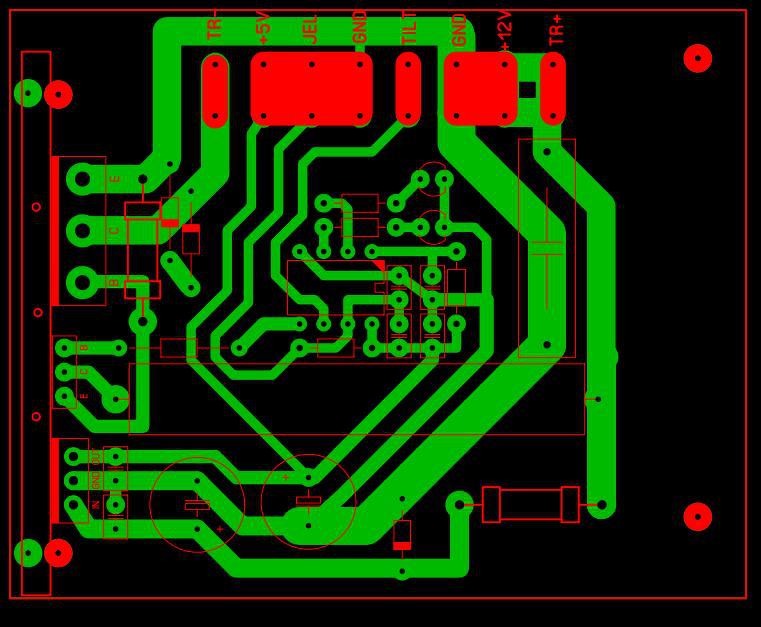

(#) proli007 válasza Vacok hozzászólására (») Jún 2, 2018 /
Hello! Csak megjegyezném, hogy az R4-nek nem kell ekkora böszme ellenállásnak lenni. A végtranyó bázis-emitter feszültsége 1V körül lesz, avagy 100mW alatt lesz a 15Ohm teljesítménye..
Valamint a TLE kimenete nyitott kollektor, így nem szimpatikus, ha azt egy Led-en keresztül hajtod meg. A Led, egyben egy dióda is, "fel irányba" húzó tranziens, oda viszi a bementet ahova akarja. Tehát a Led mellett célszerű kollektor ellenállást is alkalmazni, a zavarérzékenység növelése miatt.
A hozzászólás módosítva: Jún 2, 2018
(#) kokozo válasza Vacok hozzászólására (») Jún 2, 2018 /
Én a nyákot valahogy így oldanám meg ( lásd kép). Ez se tökéletes, de hátha ad pár ötletet..
(#) kokozo válasza proli007 hozzászólására (») Jún 2, 2018 /
"zavarérzékenység növelése" Épp ellenkezőleg ezt csökkenteni kellene nem?
(#) proli007 válasza kokozo hozzászólására (») Jún 2, 2018 /
Természetesen, csak néha átfogalmazom amit írtam és a végeredmény hülyeség lesz..
(#) Peti.Janka válasza Vacok hozzászólására (») Jún 3, 2018 /
Szia! Nekem az segített sokat a PIC-es gyújtásnál, hogy befontam a HALL ic-töl a panelre menő kábelt! azóta is úgy van, persze már rég nincs benne PIC.

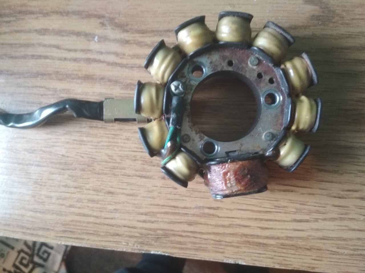

(#) DarkDrink hozzászólása Jún 18, 2018 /
Sziasztok abban szeretnék segítséget kérni, hogy hogyankellene ujratekercselni a gyujtás alaplapot.
Egy Honda NS 125R hez tartozik és ugyan ilyet sehol nem találok ezért megpróbálnám megjavítani.
Vagy ajánlhattok valakit aki megtudná csinálni.
A hozzászólás módosítva: Jún 18, 2018
(#) dB_Thunder válasza DarkDrink hozzászólására (») Jún 18, 2018 /
A gyújtás, a világítás, vagy a töltés tekercset?
(#) DarkDrink hozzászólása Jún 19, 2018 /
A gyújtás
(#) dB_Thunder válasza DarkDrink hozzászólására (») Jún 19, 2018 /
Az csak egyetlen tekercs, a képen a legnagyobb.
Elég macerás, vékony huzal, rengeteg menet. Én lakkba tekerném, lehetőség szerint menet menet mellé... Valami forgatót kell hozzá alkotni.
Kitartást!

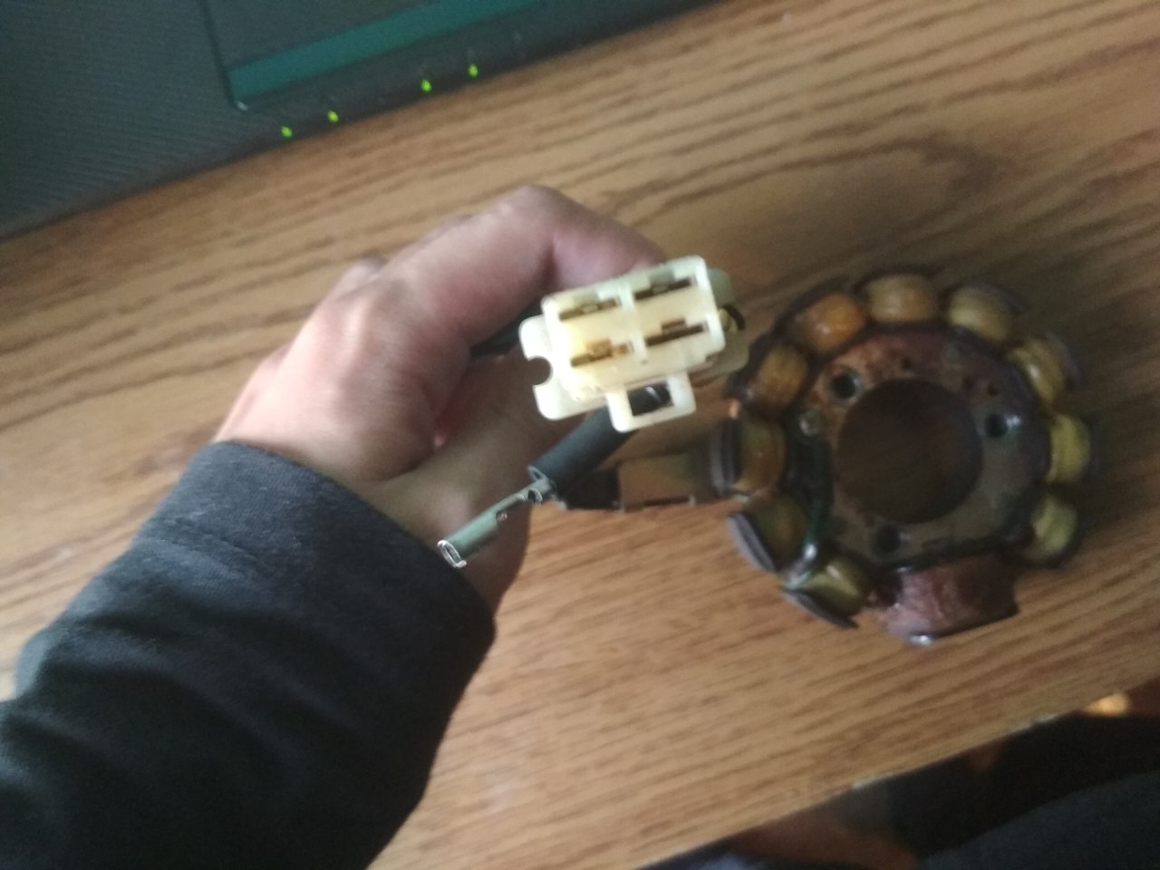

(#) kcsilla hozzászólása Júl 3, 2018 /
Vettünk egy F12 Malaguti t, pár dolgot ki kellet rajta cserélni de amire nem tudok rájönni hogy a gyújtásalapból 6 kábel jön ki sajnos nincs rajta már a csatlakozó, így nem tudom hova kellene kötni mert a gyári könyvében nem azok a kábelszínek vannak mint ami nekem van, feszültség szabályozóba menne egy meg a cdi be 3 ezeknek a vége sincs meg, hogy lehetne össze párosítani ?
(#) dB_Thunder válasza kcsilla hozzászólására (») Júl 3, 2018 /
„hogy lehetne össze párosítani”
Pl. úgy hogy tudod mi mit csinál!
-fesszabba minimum 2 vezeték megy: töltés, világítás
-a gyújtásba szintén: nagyfesz, gyújtásjel
-aztán lehet egy közös, test szál is..
a hatodik szál nem megy látatlanba!
