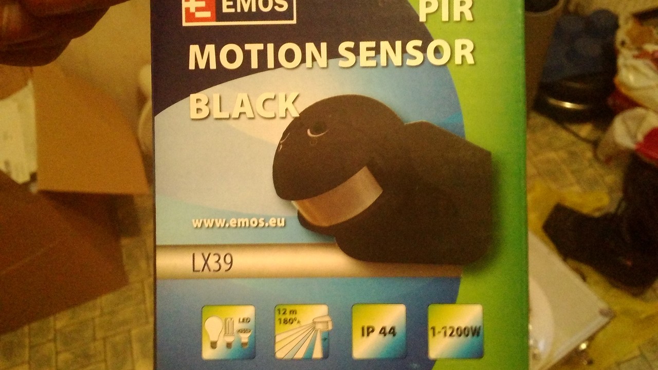

(#) estebahen hozzászólása Jan 4, 2014 /
Sziasztok! A mellékleten látható típusú mozgásêrzékelőt szerettük volna bekötni, de sajnos konstans morzézás lett a vége, ami a relé kapcsolgató hangjával párhuzamosan a lámpák villogását is eredmênyezte. Valaki tanácsára kicseréltem körtêkre a csôveket (energia takarékos)de nem szünt meg a villogás. 4 helyett egyet hagytam becsavarva, de az az egy is villogott. Másik érzékelőt is kipróbáltam, ugyanaz a szitu.Váltò kapcsolóval van eredetileg megoldva, hogy bentről, illetve kintről is lehessen fel és lekapcsolni a ház sarkainak a 4 lámpáját. A kűlső kapcsolòbòl érkező lámpaszál adja a fázist a mozgásêrzékelőnek. Tudna esetleg valaki tanáccsal segíteni? Köszönettel!
(#) Inhouse válasza estebahen hozzászólására (») Jan 4, 2014 /
Esetleg túl közel van a felkapcsolt fényforrás az érzékelőhöz, ezért a világos miatt lekapcsol?
(#) estebahen válasza Inhouse hozzászólására (») Jan 4, 2014 /
Kôszönöm válaszod, ami közel volt, eltakartuk, kiiktattuk. Ugyaaz a kattogas esvillödzás
A hozzászólás módosítva: Jan 4, 2014
Probalampaval jol mukodott, ezt nem irtam meg, de ahogy a kimeneterae a lampak vannak kotve... villognak es morzehang van
(#) proba válasza estebahen hozzászólására (») Jan 4, 2014 /
Esetleg a bemenő meg a kimenő fázispontot összecserélted?
(#) estebahen válasza proba hozzászólására (») Jan 6, 2014 /
Az érzékelő N-je fázisba lett kötve, mivel a ház vezetékei színük alapján ezt sugallták :S
Köszönöm a segítséget!
