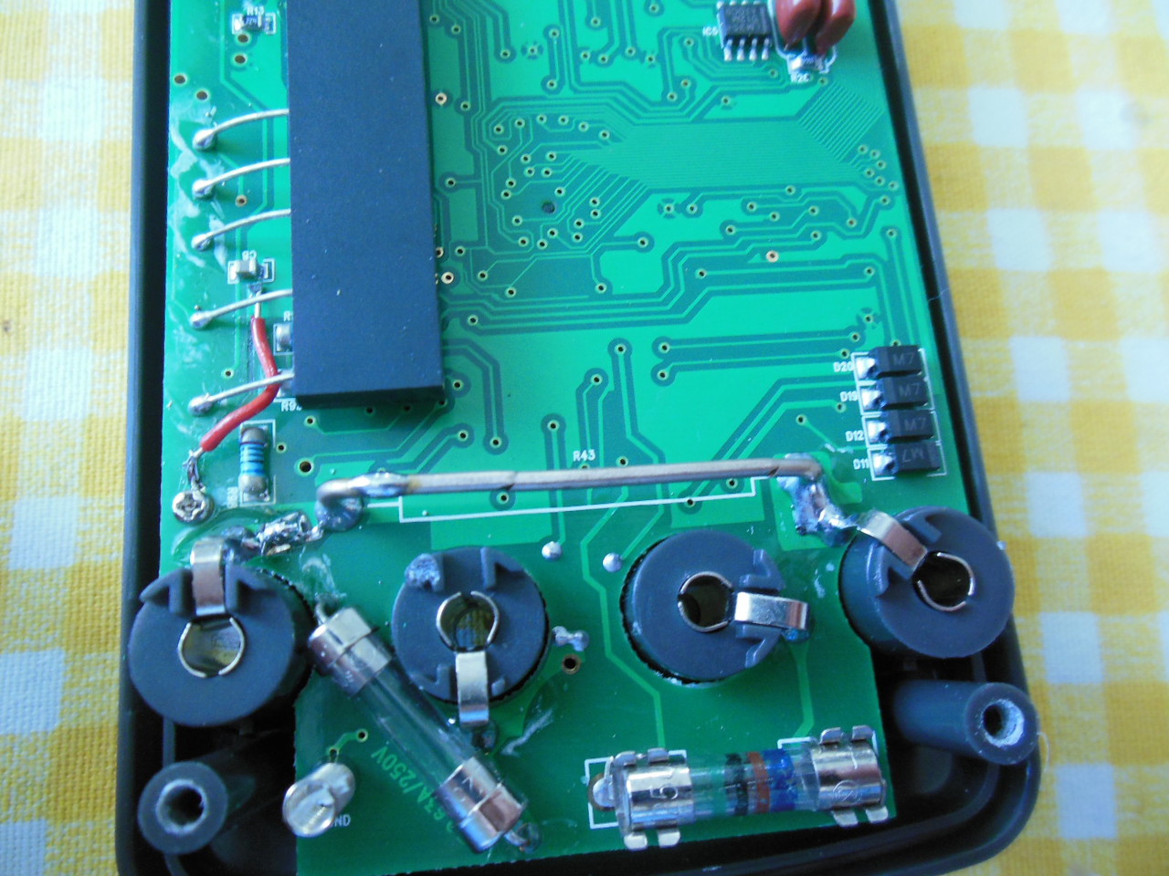

(#) RoliNyh válasza Kovidivi hozzászólására (») Aug 27, 2016 /
Sajnos azt én nem tudom megítélni, hogy neki a műszerben az a vékony rézcsík tulajdonképpen a párhuzamos sönt volt e, vagy a soros biztosíték...
Amiket írtam, én a soros biztosítékra értettem...
Esetleg egy kapcsolási rajzon utána lehet nézni, ha tudnánk pontos műszertípust...
A hozzászólás módosítva: Aug 27, 2016
(#) Kovidivi válasza RoliNyh hozzászólására (») Aug 27, 2016 /
Így van, meg kell vizsgálni a nyákot, hogy a biztosíték befolyásolja-e majd a mérést. Vagy ki is lehet próbálni. Beforrasztani az elégett vezetősáv helyére 1ohm-ot, és kipróbálni, pontos-e még a multi. Ha az, akkor mehet a bizti, ha nem, akkor sajnos nem, és jön a következő probléma, be kellene állítani pontosra ezt a mini söntöt. Én nem írtam párhuzamos söntről/biztosítékról egyébként.
Akkor lehet rosszul fogalmaztam, a lényeg a lényeg, ha az elégett rész söntként funkcionált, akkor nehezebb a dolga a kérdezőnek, mert annak pontos értéke van, tehát kalibrálni kell a műszert utánna.
Ha "csak" biztosítékként funkcionált, akkor könnyebb dolga van, nem kell kalibrálni utánna.
Ha ezt ő biztosan el tudja dönteni, akkor hajrá, ha nem, akkor jó volna egy kapcsolási rajz.
Nyák vezetősávot nem használ senki söntként, arra ott van a vastag pár centis drót, amit könnyen tudnak csiszolással vagy elvékonyítással kalibrálni. A vezetősáv biztosan mint biztosíték funkcionált, csak a kérdés, hogy részt vett-e a mérésben, vagy utána történt.
(#) Sam Seed válasza RoliNyh hozzászólására (») Aug 27, 2016 /
Gnd sorba a sönttel. A kettő között égett szét. Azért irtam, hogy a mérőzsinórral is lehetne sorban.
(#) Sam Seed válasza Sam Seed hozzászólására (») Aug 27, 2016 /
Ezen a két ponton szakadt. UT58E
A sönt gyárilag forrasztva volt.

(#) teszti válasza Sam Seed hozzászólására (») Aug 27, 2016 /
Készítesz egy-egy képet a teljes nyákról?
(#) Sam Seed válasza teszti hozzászólására (») Aug 27, 2016 /
CSaknem úszta meg teljesen. 2M méréshatárba 5ook az alap értéke. Ha összezárom nullát mutat, viszont ha mérek teljesen hibás az érték.
Majd készitek. Megnézem énis mégegyszer.
A képemen látszódik négy darab dióda job oldalt. Ott szakadt még egy vezetősáv, és egy dióda átvezet. M7 dióda helyett használhatok 4oo7-et? Párba van a szakadt ponton egymással szemben. Mindkettőt cserélném.
Hiába cseréltem, javitottam ki a szakadást. 2M méréshatárba használhatatlan. Sajnos újat kell vásárolnom.
MInden pontos, csak a 2M méréshatár nem. 20k-2M. Valószinű azon állt a műszer, mikor megkapta az áramot. Azon is gondolkoztam, hogy lehet egy előtét mászott el benne, de ahhoz le kellene szednem a kijelzőjét. Proci is az alatt van.
(#) Sam Seed válasza proba hozzászólására (») Aug 27, 2016 /
Kicseréltem.
