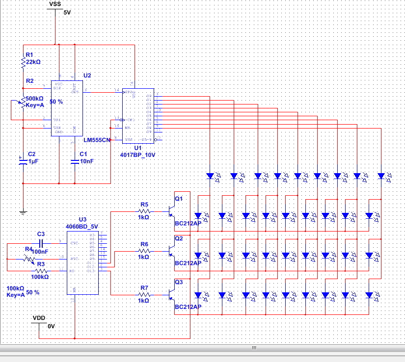

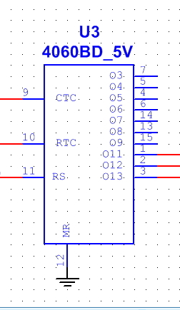

(#) Kari55 hozzászólása Dec 13, 2013 /
Sziasztok Mesterek.
A multisim-ben hogyan tudom megjeleníteni az IC-k táp kivezetéseit. Pl.: a 4060-asét.
(#) _BiG_ válasza Kari55 hozzászólására (») Dec 13, 2013 /
Nem kell megjeleníteni, azokat "tudja". Ha megnézed az alkatrésznek a "Properties" -> "Pins" fülét, ott szerepelnek, méghozzá eleve a VDD (5 V) és VSS (0 V) net-re kötve. Hozz létre egy egy tápot (Place component - Sources - Power_Sources: VDD és VSS).
Adj nekik megfelelő feszültség értéket (itt jó az 5 V és a 0 V) és neked a program "fejben" beköti hozzá, csak ezeket a megfelelő tápellátást biztosító vezetékhez kösd hozzá, tehát az áramkör tápvezetéke (tehát az a net, ami táppal látja el az áramkör többi részét is és 5 V) legyen összekötve a VDD-vel, a földvezeték pedig a VSS-sel.
A program ezeket a vezetékeket el is nevezi VDD-nek és VSS-nek.
Meg is tudsz róla győződni, pl. ha a VDD-t összekötő vezetékre klattyantasz jobb egérrel és megnézed a Properties-t. Ott lesz felül a net neve és alatta egy pipahely, ahol bekapcsolhatod, hogy az a netnév a drót mentén látszódjon is.
Bár lehet, hogy az is megfelelő, ha a megfelelő táp- és föld vezetéket elnevezed VDD-nek és VSS-nek.
A hozzászólás módosítva: Dec 13, 2013
(#) Kari55 válasza _BiG_ hozzászólására (») Dec 13, 2013 /
Köszi a gyors választ, kipróbálom
Ki is próbáltam, de nem működik a kapcsolás. De az a valószínűbb, hogy én csináltam rosszul valamit.
Erről a kapcsolásról lenne szó
Légyszi, konvertáld vissza 10.1-re mert én ezzel a verzióval bírok. Köszi!
upd: és mi nem működik?
Nem tudom konvertálni, lehet, hogy azért mert nincs a gépemen csak a 13-as?
Megnéztem, csak megnyitni lehet régebbieket, meg régebbi ultiboard-ba konvertálni
Én meg abban voltam, hogy a multsim is támogatja a vissza konvertet.
No, akkor mi nem megy? A szimulálás? Vagy áramköri lapot nem akar csinálni jól?
A lejátszásra kattintva látszik, hogy megy az idővonal, de semmi sem történik, még hiba üzenet sincs.
Most jut eszembe: ha csinálok egy képernyőképet, azt át tudnád nézni az eredeti kapcsoláshoz viszonyítva?
Próba cseresznye...
Tegyél be egy szkópot és nézd meg a kimeneteken, hogy milyen jel van az egyes helyeken.
(#) Lac364 válasza Kari55 hozzászólására (») Dec 18, 2013 /
Próbáld meg CD4017BP-5V vel ne a 10V-vel .
