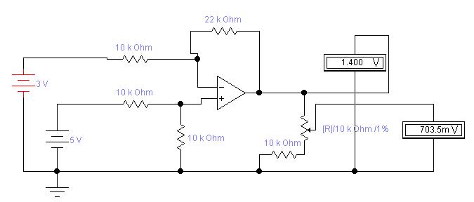

(#) 7kaz hozzászólása Aug 11, 2010 /
Megépítettem az alábbi kapcsolást egy LM358 egyik felével. (Az ábra az EWB-ből való.)
A feladat az lenne, hogy az invertáló bemenetre adott, 1..3V között változó (nem váltakozó) feszültségből a kimeneten egy fordítottan arányos feszültség keletkezzen.
Azaz, ha pl. a bemenetre kb. 3V érkezik, a kimeneten nagyjából 0,5...1V feszültség legyen. Ha a bemenetre kb. 1V feszültség kerül, a kimeneten kb. +5V feszültség legyen.
A nem invertáló bemeneten stabil +5V-os feszültség van.
A kapcsolás a jelek szerint csak elméletben működik, mert hiába változik a feszültség, a kimeneten minden esetben egy, a potenciométer állásától független, stabil feszültség mérhető. Miért?

(#) proli007 válasza 7kaz hozzászólására (») Aug 12, 2010 / 1
- A bemeneti és kimeneti jelnek az IC működési tartományon belül kell elhelyezni. (CMRR és Output Voltage Swing)
Tekintve, hogy a bemeneti jel tartománya, és a szükséges kimeneti jel tartománya beleesik a 0..+9V tápfeszültség tartományába, kettős tápfeszültség alkalmazása szükségtelen.
- Lineáris egyen képlete, Y=aX+b. Analóg jelek esetében a szorzat "a" értéke maga az áramkör erősítése, "b" pedig a kimeneti feszültségtartományhoz szükséges eltolási (offset) érték.
- A kiindulási alap az erősítés (meredekség) szükséges mértéke. Ahol Au=dUki/dUbe. Ha a szükséges kimeneti feszültség 5V..1V tartományba változik, akkor a dUki=4V. A bemeneti feszültség eközben 1V..3V tartományban változik, akkor dUbe=2V. Így az szükséges erősítés mértéke 2. De mivel fordított karakterisztikára van szükség, Így az Au értéke -2-vel lesz egyenlő. Így a bemeneti feszültséget az invertáló bemenetre kell vezetni.
- Az invertáló erősítő erősítését a 22kohm/10kohm fogja meghatározni, így a feszültségerősítés mértéke jelenleg Au=-2,2. Tehát ez közelítőleg megfelelő a kívánt be/kimeneti változáshoz.
- Így ha +3V-ot adnánk a bemenetre, akkor a kimenet 3V*(-2,2)=-6,6V lenne. De a kívánt kimeneti szint, Ube=+3V mellett, Uki=+1V. Így a szükséges eltolási érték, +7,6V. Tekintve, hogy a szükséges eltolási irány, és a rendelkezésre álló referencia feszültség egyaránt pozitív, az eltolási értéket az invertáló bemenetre lehet vezetni.
- A nem invertáló bemenetről számított erősítés, Au=(22kohm/10kohm)+1=3,2 értékű. Tehát a 7,6V eltolási értékhez a neminvertáló bemenetre Uki/Au azaz 7,6V/3,2=2,375V feszültséget kell adni, eltolási értékként. (ha két 10kohm-ot alkalmazol, akkor a feszültség 2,5V lesz, így az eltolási szint 2,5V*3,2=8V lesz. Tehát, -6,6V kimenetet, 8V-al tolja feljebb, azaz a kimeneti feszültség 1,4V lesz, 1V helyett.)
Tehát a feszültségosztó értékeit úgy kell megválasztani, hogy az 5V referencia feszültséget, 2,375V-ra ossza le.
- Sorosan kapcsolt ellenállások esetén, a feszültség az ellenállások értékeinek arányában oszlik meg. R2/R1=UR2/UR1. Ha a szükséges leosztott feszültség 2,375V, akkor az osztó felső ellenállásán 5V-2,375V=2,625V esik. Így a feszültségesések aránya 2,375V/2,625V=0,9 lesz.
Tehát az osztó ellenállásoknak is ilyen arányt kell mutatni. Ha az osztó felső tagjánál megtartjuk a 10kohm értéket, akkor, az alsó tag ellenállása ennek 0,9-szerese, azaz 9kohm-nak kellene lenni. Ehhez közeli szabványos érték, a 9,1kohm.
Ha ezzel az értékekkel számolunk, akkor a leosztott feszültség Uki=Ube*(R1/R1+R2) 5V*(9,1k/9,1k+10k)=2,382V értékű lesz. Erősítéssel felszorozva 2,382V*3,2=7,62V eltolási értéket ad.
- Ha precízek szeretnénk lenni, akkor a műveleti erősítő mind két bemenete felől látott impedanciának azonosnak kellene lenni. Az invertáló bemenetnél, az ellenállás értékeket a szükséges erősítés fogja meghatározni, de a nem invertáló bemenet osztóellenállásait már az erősítés beállító ellenállások szerint kellene megválasztani. Tehát a 22kohm||10kohm párhuzamos eredője 6,85kohm, így az osztó párhuzamos eredőjének is elvileg ezt az eredőt kellene mutatni.
Megjegyzendő még, hogy a kapcsolás csak akkor fog a számításnak megfelelően működni, ha a bemeneti és referencia feszültségforrások forrásellenállása nulla ohm. A pontatlanság akkora lesz, amennyire ennek értéke összevethető az erősítő bemeneti ellenállásaival.
- A számított és a valóságos kimeneti feszültségek értékének meg kell egyezni, természetesen a műveleti erősítő paramétereinek és tápfeszültséghatárainak figyelembevétele mellett.

(#) maestro válasza proli007 hozzászólására (») Aug 12, 2010 /
Te mindig kis előadásokat tartasz? (ne vedd sértésnek)
A sok számolásodban el lehet tévedni.
Én egy szóval írtam volna le a működését: Szuperpozícióelv.
Ezt részletezve, a számolásokat már mellőzve:
1. A nem invertáló bemenet felőli feszültségforrást képzeletben rövidrezárod, majd kiszámolod az így kapott invertáló erősítős erősítését (-Rv/R1), kimeneti feszültségét.
2. Majd az invertáló bemenet felőli forrást zárod rövidre és kiszámolod az így kapott nem invertáló erősítő erősítését (1+(Rv/R1)), kimeneti feszültségét.
3. A két kimeneti feszültséget előjel helyesen összeadod (-6,6 + 8V = 1,4V), így kapod meg jelen esetben az 1,4V-ot.
De a problémájára még most sem született megoldás, hogy miért 7,4V-ot ad a kimenet, és nem 1,4V-ot. Azt, hogy, hogy kap majd 1,4V helyett 1V-ot, az már csak beállítás kérdése. Mint ahogy említettem, sima tápról nekem sem akart rendesen működni (próbapanel érintkezési hibájának kiküszöbölése után sem) a nem invertáló kapcsolás. Ezért én továbbra is kíváncsian várom, hogy milyen eredményt fog kapni kettős táp alkalmazásával.
A pontosságról: ellenállás(ok) helyett alkalmazhat helikális potenciométereket is, így pontosan be lehetne állítani az osztó eredőjét is.
(#) proli007 válasza maestro hozzászólására (») Aug 12, 2010 /
Ha már így "megszólítattam"..
- Abban sajnos igazad van, hogy a legtöbb esetben "bővebben" fejtem ki a véleményemet, mint kellene. Próbálok rajta majd javítani.. De jelen esetben két indokom is van. Első, hogy nem szerettem volna néhány mondattal elintézni a dolgot, hogy a kolléga nehogy flegma hozzászólásnak vegye. Hogy lássa, hogy a számítások a szimulátorral azonos eredményre vezetnek. Második, hogy remélhetőleg kezdők is olvassák a hozzászólásomat, amiből esetleg okulhatnak is. Természetesen nem kötelező elolvasni.. :yes:
- A számításokat elég nehéz leírni, ha valaki ne használ azonosítókat, így körül kell írni a dolgokat.
Most megpróbálok egyszerűen válaszolni, bár jósolni nem szeretek, azt meg nem látom mit követtek el.
- Egy tápfeszültségről is menni kell az erősítőnek.
- Ha mégsem, valami triviális hibát követtek el. pld.
a.) Nem "egytápfeszültséges" IC-t alkalmaztok.
b.) Nincs bekötve a GND-re az IC negatív tápfeszültsége.
c.) Nincs bemeneti feszültség, tehát nem 1..3V, hanem 0V.
d.) A referencia osztó alsó ellenállása szakadt, vagy pld. 100kohm-os.
üdv! proli007

(#) 7kaz hozzászólása Aug 14, 2010 /
Nos, a fiókban bogarászás után találtam egy TLC271-est. Valami mérésadatgyűjtő panelen árválkodott.
Adatlap: TLC271
Az 56. oldal alján ott van az a kapcsolás, ami nekem kell. Mellette a képletek, és ha abba behelyettesítem a sajátjaimat, máris kiderül, hogy miért akkora feszültség mérhető a kimeneten (igaz, hogy nálam ugye LM358 van, ezt az IC-t nem próbáltam még ki). Arra továbbra sem jöttem rá, hogy a bemeneti feszültség változtatására a kimeneti feszültség miért nem változik, ez a rejtély még megoldásra vár. Főleg úgy, hogy mind a négy ellenállást kicseréltem egységesen 10k-ra...

(#) proli007 válasza 7kaz hozzászólására (») Aug 15, 2010 /
Ha minden ellenállás értéke azonos, akkor tulajdonképpen egy "differencia erősítő" kapcsolásod van.
ahol az Uki=Uref-Ube. Avagy, az erősítő kimenetén a két bemeneti jel különbsége jelenik meg.
Tehát, ha Ube=0V, akkor Uki=5V. Ha Ube=5V, akkor Uki=0V. (Természetesen a 0V kimeneti jel közelében kis pontatlanság lesz, éppen annyi, amennyire teljesíteni tudja az erősítő kimenete a féltápfeszültséges követelményeket.)
üdv! proli007
