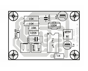

ok, úgy néz ki működik
0w = 4,11v (0) 15w = 4,16v (1,5) 500w = 4,28v (5) van rá mód, hogy ezek most a zárójelbe tett értékekre hasonlítsanak inkább?
Az egyenirányítást nagyon benéztem. C2 megfordul, dióda testre megy. Bocsesz.
semmi gond, holnap este is kell nyomtatnom egy nyákot
Design 10 perc, UV 5, NaOH 1, marás 2, ónozás 2, alkatrészgubera 30, beültetés 1 óra anyázás, tesztelés 4 óra sírás Akkor holnap is kereslek majd Jó éjt
Ehhez a hatalmas módosításhoz túlzás új nyákot készíteni. Gondolod ez már végleges lesz?
