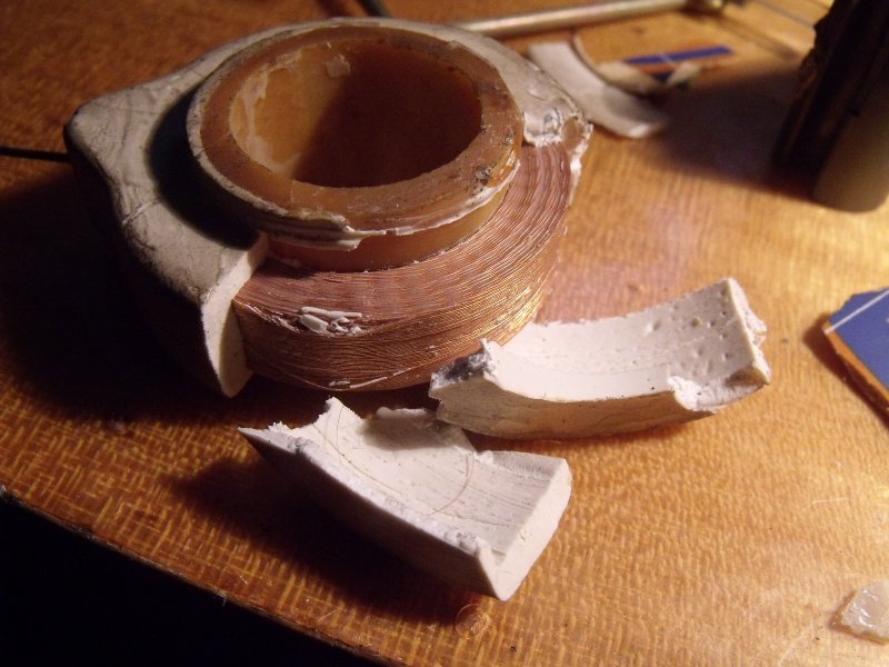

Van egy malom kerekem, ami szétmállik, mint egy korhadt fadarab.
De inkább a kép beszéljen.
Miért piszkáltad? Ez egy múzeális értékű viaszkiöntésű tekercs.
Gondoltam, de túl nagy a belső keresztmetszete 2.5cm, és gondoltam áttekerem egy 1.5 cm-s gyűrűre.
A másik az , igaz az nem látszik a képen, pár helyen repedések voltak. Az új tekercsen nem akár milyen szigetelés lesz. Én szigetelő szalagot használok, mert bizonyított a nagyfeszültségű kondenzátoraimban.
