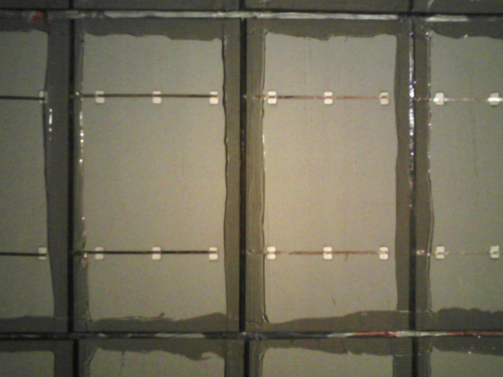

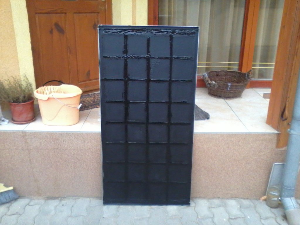

Az anyagspórolással jó az elképzelésed,én már kipróbáltam,bár Sylgard-al.A jenki tehénpásztorok 75W-os panelre 0,5 l-t öntenek,mert náluk jóval olcsóbb,én a 190W-os panelra ennek 1/3-át öntöttem,először ennek is csak a felét a cellák elválasztó réseibe(ez légmentesen lezárja a cellákat) és néhány óra múlva a másik felét a teljes felületre szétkenve,a hátlapra már nem is kell más.
Edzett 4mm-es szolár üveget használtam,mert a kísérletek szerint a sima üveg 20%-nál is többet vesz le,így a panelok műterheléssel 160-170W-ot is leadnak.A képen látható,hogy a cellák közepén kis folt marad,ahova szilikon nem folyt be,de a jobb oldalin már látható a technikai fejlődés,egyébként már az első is tökéletes,nem párásodik be és a hűtése is elég jó majdnem egy éve vannak fent a tetőn.Különben két panelra való anyagom még van,betegség miatt nem biztos,hogy be tudom fejezni,akit érdekel az emilem,a személyes adatok között megtalálja.
(#) kutató válasza gaspa hozzászólására (») Márc 22, 2012 /
Nálam más megoldás volt, főleg az anyagiak diktáltak. Kiakartam kerülni ezt a folyékony szilikont.
(#) gaspa válasza kutató hozzászólására (») Márc 22, 2012 /
Bocs,azt nem látom mi van a cellák és az üveglap között.
(#) kiggyo válasza gaspa hozzászólására (») Márc 22, 2012 /
Én sem látom a lényeget, a cellák szélén sziló?

(#) kutató válasza gaspa hozzászólására (») Márc 23, 2012 /
Az üvegfelülettel közvetlenül érintkezik a cella. A széleken szilikon ragasztó van (Mester semleges kémhatású) Az a fekete meg folyékony gumi.
