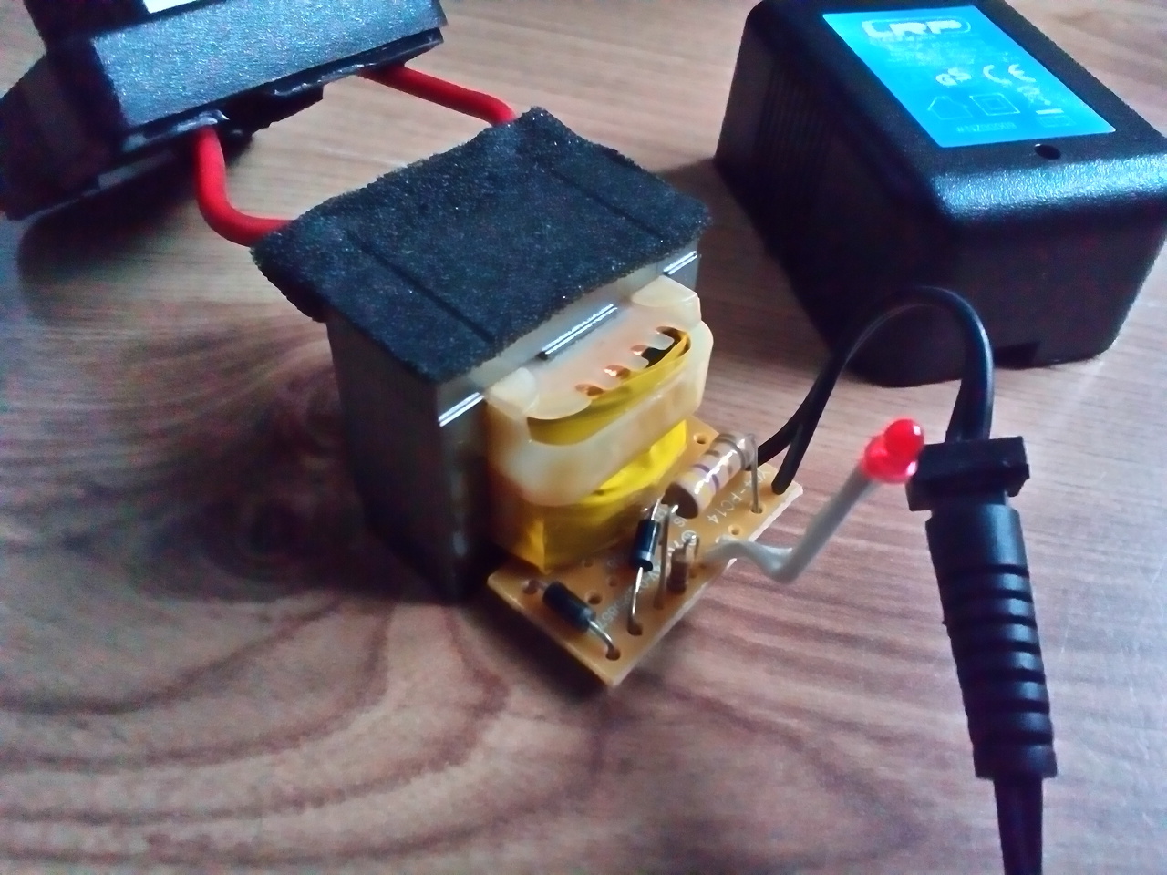

(#) t4nt1zjeee hozzászólása Máj 11, 2014 /
Üdv! Vettem egy lrp s10 twister buggy rc autót aminek az akkupackja egy NiMh 6 cellás 7,2V 1600mAh. A mellékleten van a töltő amit szétszedtem nem tetszik nekem, hogy fél óra után fórró! Ami rá van írva az 9V 250mA ennek ellenére 14,3V 460mA jön rajta. Na most akkor ez mi? Mi az a kicsi meg nagy ellenálás a képen? Jobbá lehetne tenni? Mi legyen vele?? Help!
(#) Chipmunk1960 válasza t4nt1zjeee hozzászólására (») Máj 18, 2014 /
Hú, várjál kicsit, mert ez egy baromi bonyolult töltő! Ha 14V terhelten, jön ki belőle, s 460mA-t nyom az akksikba, akkor az nagyon durva! Tudnám javasolni arra a trafóra egy ilyen töltőmodult rákötni, s akkor nem csak megfőzi az akksikat! A kis ellenállás a LED soros ellenállása, a nagy pedig a töltőáramé "lenne".... Így magában, esetleg gépkocsi akksi csepptöltésére megfelelő lenne. Üdv: Mike

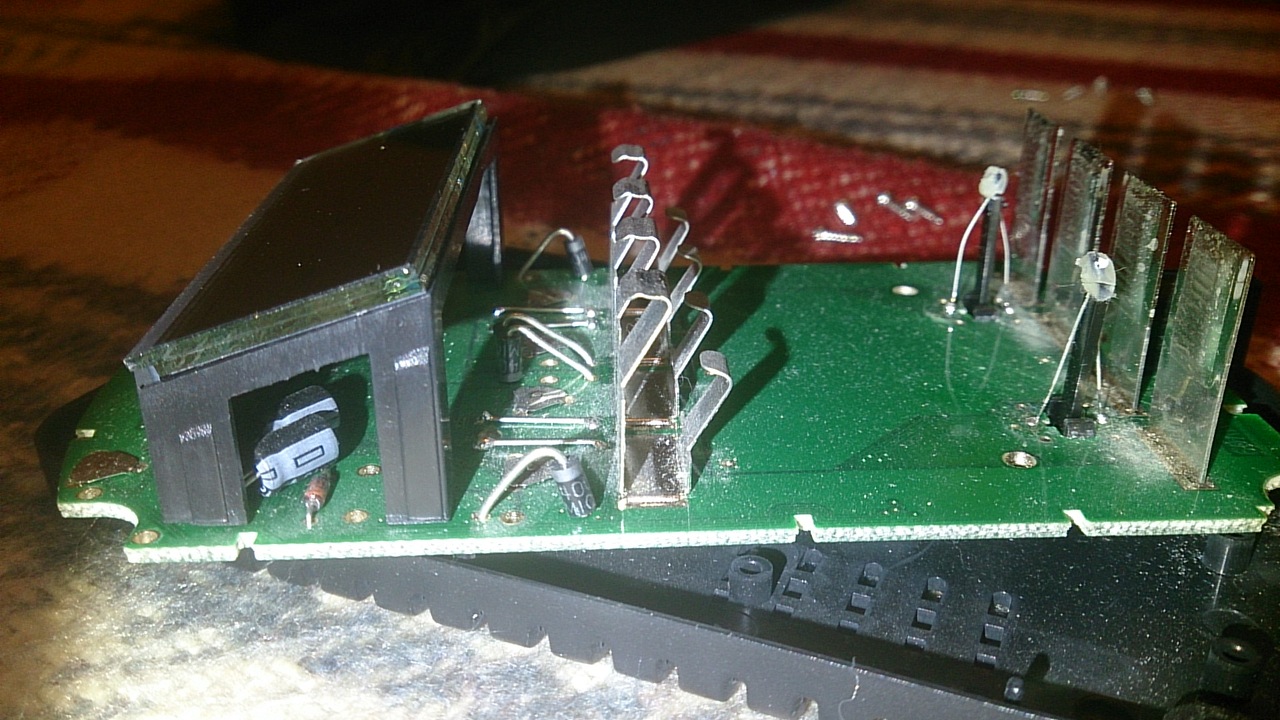

(#) Alex2 hozzászólása Máj 25, 2014 /
Régóta használok egy Voltcraft IPC-1L töltőt.
Sajnos sikerült egy másik töltő 12V-os adapterét beledugni és pár kijelző villogás után teljesen behalt.
Ha esetleg valaki ismeri belülről ezt a töltőt, tudna nekem segíteni, hogy mi szállhatott el benne?
Köszönöm előre is.
A hozzászólás módosítva: Máj 25, 2014
(#) SzervízMacska válasza Alex2 hozzászólására (») Máj 25, 2014 /
Nagy fekete paca van benne, nem javítható... Nekem a fele még működik, az első két töltörekesz. A másik kettő rég beadta a kulcsot. Esetleg ha garanciális, lehet bamba arccal próbálkozni.
(#) Alex2 válasza SzervízMacska hozzászólására (») Máj 25, 2014 /
Esetleg nem lehet, hogy nem a vezérlőchip ment tönkre, hanem valamelyik elem a táp és a chip között? (dióda, ellenállás, kondi, félvezető)?
Végülis bármi lehet, meg annak az ellenkezője is. A táp részre nem emlékszem, de a lényegi áramkör a fekete paca. Azt a négy kis csavart pillanatok alatt ki lehet venni, hogy megbizonyosodj a tényekről... Néhány elko van a kijelző alatt, ezek 10V-osak. Mellettük a diódák már a kimenetre csatlakoznak - ha jól látom. A kijelzőt nem vettem le, mert rá van gyógyulva a nyákra. Igazából nekem ehhez már nagyító kellene. Pár képet azért csináltam róla, hogy lásd, mire számíthatsz...
Köszönöm. Szétszedni, már szétszedtem tegnap, de látható nyoma nem volt a hibának, ezért kérdeztem, hogy esetleg valaki tudja, merre keresgéljek.
(#) Chipmunk1960 válasza Alex2 hozzászólására (») Máj 26, 2014 /
Szia, Ha a betápnál valamelyik üvegdióda Zener, akkor lehet valami esély rá, hogy van benne táp oldali védelem. A bemenetet kellene végigmérni, hogy direktben kapja-e a tápot? Sajnos a pár villogás erre utal.... Én is jártam már így, hogy a nagy kábelkötegből pont a másik csatlakozót dugtam be, az is 15V volt a hangfalé az 5v helyére. Nem tetszett neki.
