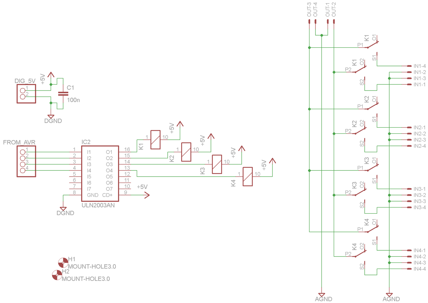

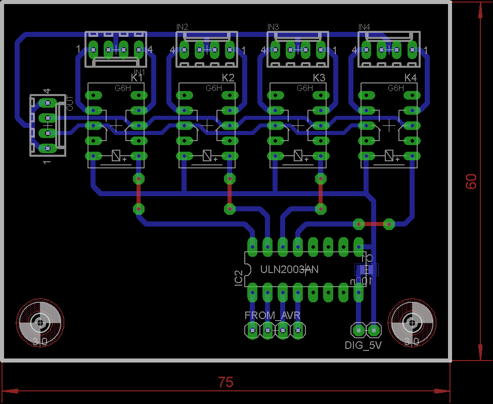

(#) johny999 hozzászólása Nov 7, 2013 /
szerintetek jó ez így? Ha van valakinek jobb ötlete szívesen fogadom
(Bemenetválasztó lesz élőerősítőhöz.)
