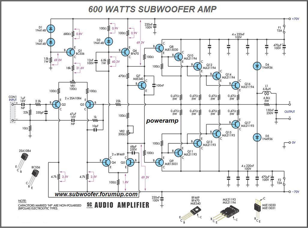

Üdv.Tudna valaki NYÁK rajzot linkelni, tervezni ehhez a sémához?
Még kezdő vagyok NYÁK készítés terén ez lenne az első saját erősítőm, így várom a hasznos tippeket ![]() A hozzászólás módosítva: Okt 25, 2013

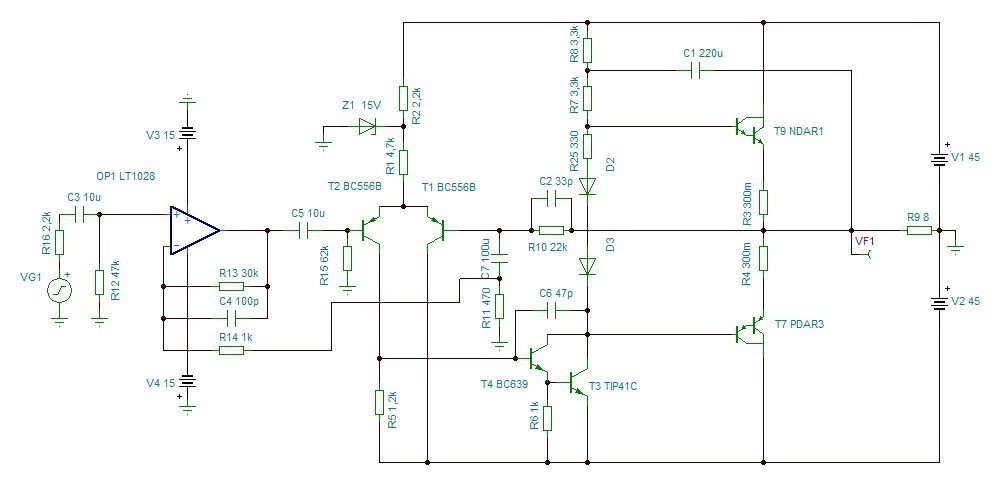

Sziasztok! Valaki megtenné nekem, hogy ránéz és leellenőrzi amit alkottam. Nagyon köszönöm.
Szia! Alakul! Az IC tápot dolgozd ki úgy,mint az R2 - Z1, mindkét tápoldalra.
Szia! Köszönöm, hogy megnézted. Így jó lesz?
Nem tűnt fel hiba. A Zener diódákhoz 230 ohm-ot írtál, ezt az értéket majd úgy válaszd meg, hogy 10-15mA folyjon rajtuk (a féltápból kivonod a 15V-ot és osztod 0,01A-rel)
Még annyit segítség gyanánt: a beültetést azonosító feliratokat ne a réz rétegre készítsd, például a piros praktikusabb lett volna. A negatív oldali Zenert tedd a 0 ohm helyére - egy átkötést megspórolsz. Vasalni fogod?
Akkor még majd az ellenállásokat újraszámolom. A feliratokat csak ideiglenesen írtam oda, hogy könnyebb legyen ellenőrizni, nem lesznek ott. A zenert átraktam. Vasalni fogom. Köszönöm a segítséget.

Ja és még egy kérdés, T3 nagy gond lenne ha hő kontaktban lenne a végekkel? Mert így elég kis hely van a borda és közötte, lehet, hogy elegánsabban mutatna ő is a bordán.
Tedd rá nyugodtan, kicsit úgyis melegedne.
Rendben, D2, D3-nak 1n4148 megfelel? Egyebként a tápom +-50V lesz, gondolom az nem baj.
Az 1N4148 megfelelő. A kapcsolást csak felületesen ismerem, talán Te leszel az első aki megépíti
Remélhetőleg nem lesz vele gond, de azért megerősítést kérnék a működéséről és, hogy tényleg hozza-e azt a minőséget amit highand kolléga írt
Idézet: „És itt a létra teteje. Ezzel a kiegészítéssel eléred a 20.000 USD kategóriát. 0.001% alatt a torzítás.”
Üdv valaki meg tudná nekem csinálni ehhez a kapcsolási rajz hoz a nyák tervet ? Meg szeretném építeni de sehol nem találom . Egy cikk lesz belőle majd hogy hogyan lehet 2kw végfokot csinálni .

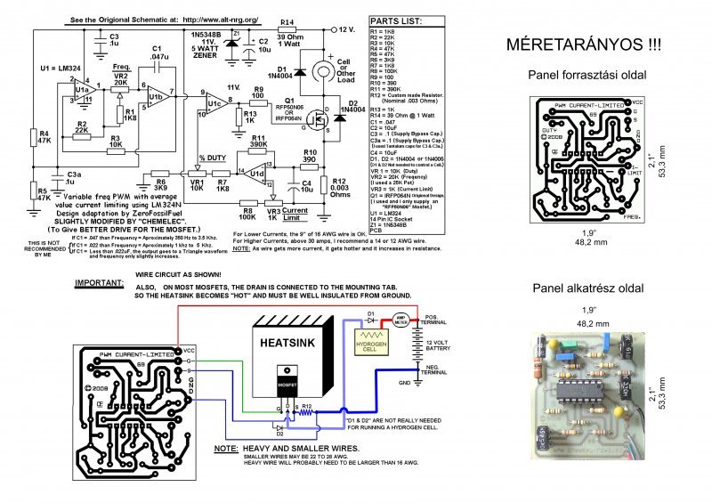

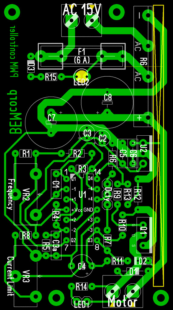

Terveztem panelt egy pwm vezérlőhöz, rá tudnátok kukkantani, hogy nem követtem-e el valami nagy baklövést? Mellékelem az eredeti kapcsolást is, amit kiegészítettem igényeim szerint.

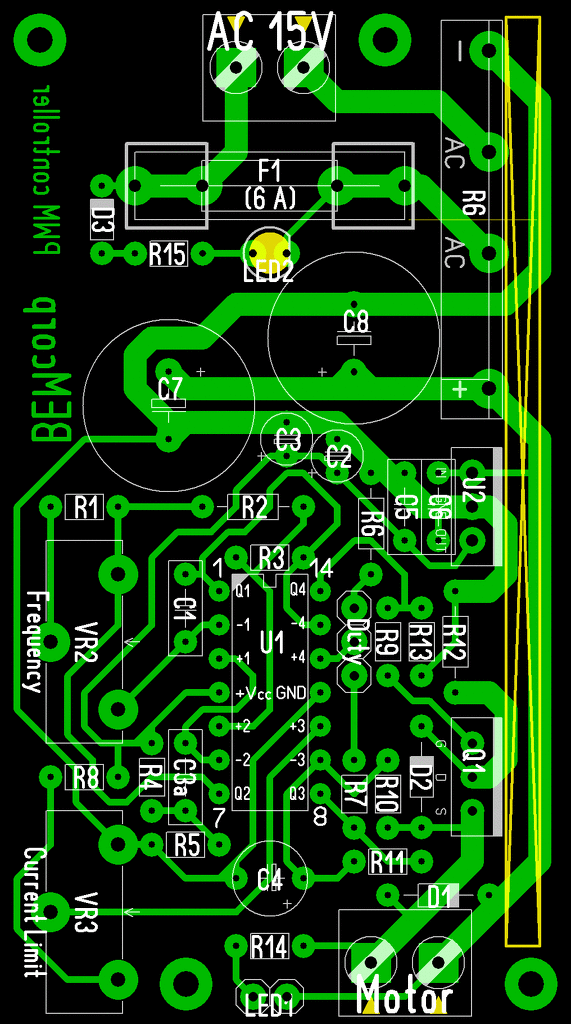

- Az U1b körül gondok vannak. Pld, a C3a nem jó helyre van kötve, és az R4-R5 osztáspontja sem. - A Fet sem jól van benne. D-S fel van cserélve. üdv!
Durva, hogy hiába néztem át többször is, nem láttam meg, ennyire atom bakit. ![]() Kijavítottam ezt a két katasztrófát, remélem most már jó lesz ![]() A LED váltóáramú védelméről neked mi a véleményed? ~15V-nál kell-e, és ha kell, akkor sorost, vagy antiparalellt használjak?
Hello! Most már jónak látom. A Led-nél a dióda mindegy hogy van kötve, csak legyen. Oka, hogy a sima diódához képest a Led "belavinázik", így a diódára jut az összes villany. A záróirányú árama meg csak uA lehet. Ha soros, kisebb az ellenállás disszipációja. Egy Led megengedett záróirányú feszültsége 5V. Ennél a gyakorlatban többet elvisel, de 20V-ná szinte biztos hogy megsértődik. A fehér, meg kimondottan nem szereti a záróirányú feszültséget tapasztalatom szerint. Mert sikerült már ezzel tönkretennem. üdv!
Köszönöm, mind az infót, mind az ellenőrzést is!
