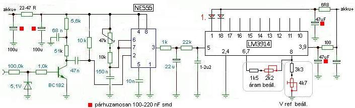

(#) vicsys válasza viktorka0011 hozzászólására (») Jún 29, 2008 /
A csatolt képeden bekarikáztam egy ellenállást meg egy kondit. Szerintem rövidzárban vannak...
(#) viktorka0011 válasza viktorka0011 hozzászólására (») Jún 30, 2008 /
De most van egy olyan érzésem hogy az ic teljesen forditva van mivel a nem a nyák aljába akarom rakni!!!?????
Kőszi az észrevételt tegnap este már nagyon bele voltam kavarodva ,de most ujult erővel látok megint neki mostmárájőttem hogy az icém nem is voltforditva csak fáradt voltam!
Így már jobbnak tűnik!!!!????
(#) vicsys válasza viktorka0011 hozzászólására (») Jún 30, 2008 /
Még mindig rövidzárlat van...
(#) _JANI_ válasza viktorka0011 hozzászólására (») Jún 30, 2008 /
Kis átalakítással, látod elég jópofa áramkör lett belőle!
„Sokat segit ha sokszor, alaposan összeveted az elvi :nezze: rajzot és a készülődő áramkört. Valamint érdemes a szükséges adatlapokat is beszerezni.”
Ezt úgy érdemes elvégezni egyszerű áramköröknél (és bonyolultaknál is), hogy az ellenőrzött vezetékre csatlakozó alkatrészeket megszámolod, először az elvi rajzon és utána a készülö nyákterven. PLD: GND = C1 - pont; R2; IC 4. láb; Q2 Emittere; D4 Katódja (jelölt oldala); és a FORRFÜL; = ez összesen 6 alkatrést = 6 kötéspont. Ha a két végeredmény nem egyezik meg, akkor tuti elkötöttél valamit!!! Szóval mindíg vesd össe az elvi rajzot és a nyáktervet. Ha máskor nem, legalább akkor, amikor késznek érzed az áramkört!

(#) viktorka0011 válasza viktorka0011 hozzászólására (») Júl 1, 2008 /
Elvíleg mostmár méretarányos is! Ha most G if. -ben vagy Bnp.-ben kinyomtattatom akkor jolesz a méret??
(#) _JANI_ válasza viktorka0011 hozzászólására (») Júl 1, 2008 /
Azt nemtudom, de a huzalozásban még akad egy kis hiány!!!
( Biztosan egy elvi rajzról dolgozunk? )
(#) maTaKee válasza viktorka0011 hozzászólására (») Júl 1, 2008 /
Ha te ezt kinyomtatod akkor biztos, hogy nem lesz jó, ugyanis ez nem méretarányos, hacsak azok a kondik nem puffer kondik! Az IC láb méretei sem jók. Amúgy a másik: ha a kép kiterjesztését megváltoztatod akár .tif-re vagy .jpeg-re vagy akármi másra attól még ugyan olyan marad a kép mérete (mármint a hosszúság×szélesség), max. a minősége lesz rosszabb!

jo rendben tőbbet már nem rakokfel de viszont akárhogy méregetm a progival jok a lábkiosztások és a méretek!Majd kinyomtatom és őszevetem majd az alkatrészekkel!Azt nem tudod hogy hogy lehet vonal vastagságot állítatin Sprint-Layoutban!
