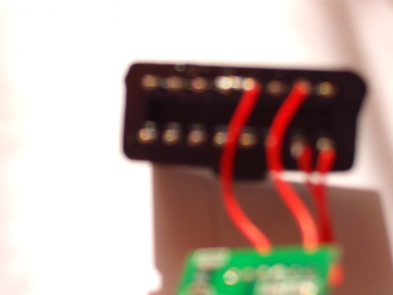

Csinálnál egy screenshot-ot a VCDS konfig ablakáról és egyet a teszt eredményéről? Élesebb képeket, amin látszik is valami az áramkörről?

(#) Chameleon válasza Dudus hozzászólására (») Okt 4, 2009 /
Itt vannak képek a kütyüről.
Autóra csak este felétudom tenni...
IC= FTDI FT232BL 731-1
Kis IC=AFCRG4 LM393 5AM
Kristály=6.000
(#) Dudus válasza Chameleon hozzászólására (») Okt 4, 2009 /
Így már látom!
Ez egy KK/L vagy más néven ISO9141 illesztő. Nem megy VCDS-sel, VAG-COM 409 illetve a korábban felsorolt programokkal működhet, ha az adott diagnosztizálandó vezérlő nem dobja el a kommunikációt az USB-RS232 átalakító időzítési problémái miatt.
- Telepítsd az FTDI driver-ét
- Állítsd be a portot COM(1-4)-re, amelyik szabad.
- Nyomj egy tesztet COM(1-4)-re állított 409-es VAG-COM -mal. ( VW csoportos autón próbáld )
- Ha nem megy, a kábel rossz. ( Több autón is próbáld ki )
