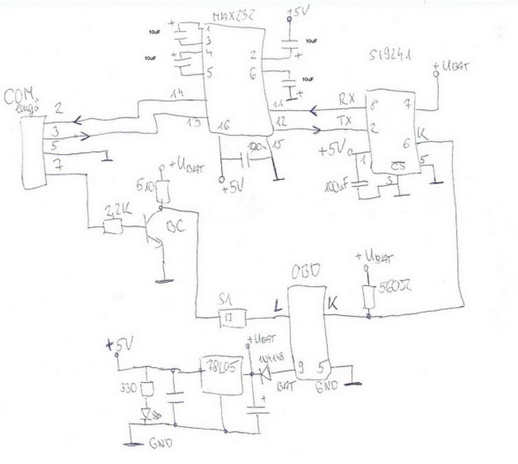

(#) Thomas10100 válasza Dudus hozzászólására (») Szept 19, 2009 /
Helló!
Azt szeretném kérdezni hogy a csatolt kapcsolás működőképes-e? Illetve az L vonalat le lehet-e hagyni, vagy az kocsi függő hogy kell-e?
Programot a MoDiag nevűt találtam.
Köszi a segítséget!
(#) Dudus válasza Thomas10100 hozzászólására (») Szept 19, 2009 /
Az L vonal csupán néhány - főként régebbi - vezérlőhöz kell. A kapcsolás működőképes. A felhúzóellenállást a SI9241-nél 510 Ohm -ra válaszd , mint az L vonalnál ( A BC kollektoránál...)
A + Battery ( 12V ) nem a 9-es lábon van!!! A 16-osra kösd a stabilizátort!
Ellenállást cserélem, és akkor az L vonalat ki is hagyom.
Az OBD csatlakozó pedig autó függő lesz, bekötésileg.
Nem is tudom miért irtam oda számozást.
Köszi a segítséget!

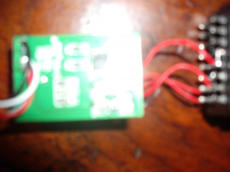

(#) Chameleon hozzászólása Okt 2, 2009 /
Kaptam egy "OBD II" interface-t, USB-s, kék átlátszó.
Igazából nem tudom melyik tipusokhoz való.
Szét szedtem az OBD fejet, következőket azonosítottam:
zöld szinű led
IC: FT232BL
Kis IC: LM393
16 pines csatiból kivezetékelve a 2-es, 5-ös, 9-es, 10-es van, és az 5-ös és a 6-os át van hidalva.
Nem tudom, hogy ennyiből mit tudtok megállapítani.
Azt is szeretném megkérdezni, hogy mely illesztő driver kell hozzá, és hogy kell telepíteni?
Amit kaptam hozzá, az egy írt cd, amin az ftdi-3000 illesztő van, a gép fel is ismeri ezzel, de nem működik...
A szoftverek látják a kábelt, de autóval már nrm kommunikál. /not fund interface/
Segítséget előre is köszönöm.

(#) Dudus válasza Chameleon hozzászólására (») Okt 2, 2009 /
Az FTDI-től le tudod tölteni a driver-t. Használhatod VAG-COM ( max 409-ig ) TECH-2, AB-COM, VOL-FCR....stb. Bármely olyan programmal, aminek soros ISO illesztő kell. De az USB átalakító miatt sokat fogsz bosszankodni.

(#) kzozo válasza Chameleon hozzászólására (») Okt 2, 2009 /
Az OBD csatiban az alapvető érintkezők a következők:
16:+12V
7: K vonal
4 , 5 : Test
Ezeknek mindenképpen be kell lenniük kötve. Amit felsoroltál az teljesen más, nem fog így működni.
(#) Chameleon válasza kzozo hozzászólására (») Okt 2, 2009 /
Valahol van erről egy rajz?
Honnan kell adni neki a tápot és a teset?
Tápot az OBD16-os lábáról kap testet a 4-es vagy az 5-ös lábról. Kommunikálni a 7-es lábon kommunikál.
Dugd rá autóra adj rá gyújtást és úgy teszteld.
(#) Chameleon válasza Dudus hozzászólására (») Okt 3, 2009 /
Bocs,hogy ennyit zargatlk, de nem értem...
Ha az autó csatijába bedugom akkor a rajta lévő led világít azonnal, tehát táp van...
Itt küldök pár képet róla, mert így nem tiszta szerintem neked se.
A nyák felirata: E302583
PCB-02
USB-VAG
Kérlek segíts
Köszi még egyszer.

(#) Dudus válasza Chameleon hozzászólására (») Okt 3, 2009 /
Ezeket a képeket kár volt feltenni, nem látszik semmi.
Állítsd be a kábelt COM 1 -re és próbáld úgy.
