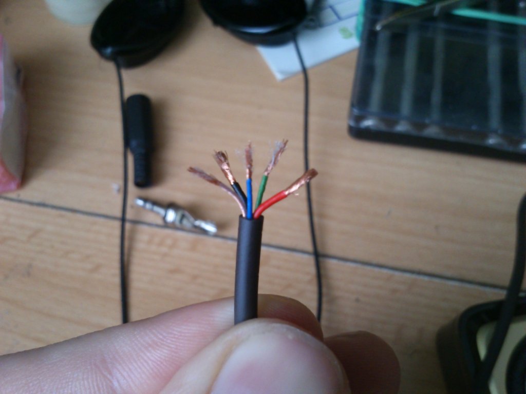

Szeretnék készíteni egy 3,5 jack --> USB átalakítót a mikrofonomhoz, hogy a Playstation-höz tudjam használni.
Megvan a jack anya, és az USB apa is, az USB kábellel együtt van.
Megtaláltam, hogy a jack vége a bal csatorna, a közepe a jobb, a legbelső pedig a föld.
Az általam guberált USB kábelnek viszont 5 vezetéke van: piros, fehér, zöld, fekete, és egy vastagabb feketés szürke. FOTÓ
Viszont mindenhol csak 4et írnak: Link
Hogyan kössem be a vezetékeket a jack anyába, hogy működjön? A fehér vagy a zöld a bal csatorna, és a vastag, vagy a vékony fekete a föld?

Találtam egy régi LG 2részes fülest. Na most ennek a telefon felőli része átalakítja a jacket az LG saját csatlakozójára, ami gyakorlatilag egy USB.
Fotó1 Fotó2
Szóval ha ezután az elektronika után kötöm rá a rendes USBt, akkor jónak kéne lennie nem?

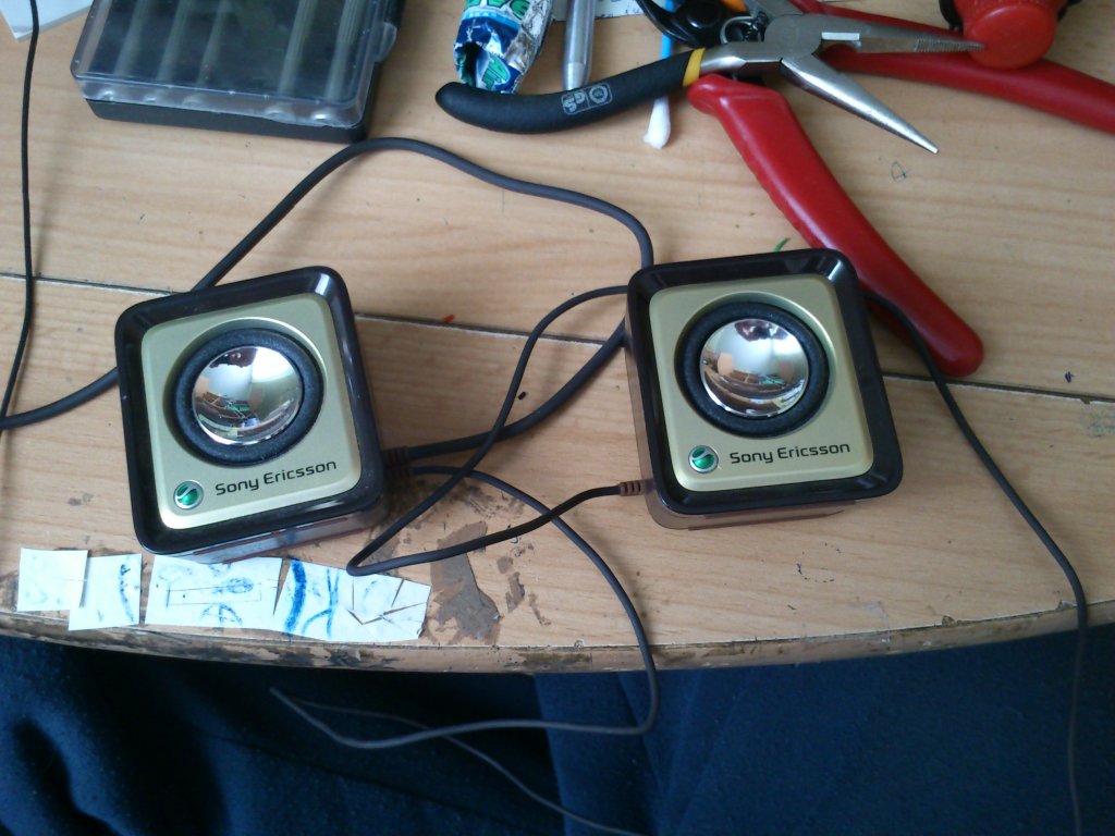

Olyan problémámba ütköztem hogy a régi telefon hangszórómat szeretném jack-esre átalakítani és a bekötésnél elakadtam. Nem számítottam ennyi vezetékre. Tudna valaki segíteni a bekötésben? A vezetékekről a hangszóróról mellékelek képet.
(#) abcdabcd válasza szaky27 hozzászólására (») Márc 14, 2012 /
Esetleg egy multiméterrel próbálj meg rámérni a vezetékekre, pl csipogóval nézd meg, hogy esetleg van e olyan, ami egy másikkal össze van kötve, mondjuk valami közös föld, amit esetleg mégis több vezetéken hoztak ki onnan... meg ohm mérővel, hogy dc ellenállást melyikeken mérsz, az lesz a hangszóró, a többi lehet csak valami vezérlés, viszont lehet anélkül nem működik, lehet azzal ki meg be lehet kapcsolni, vagy lehet táp is kell neki, mert van benne valami kis erősítő, és amiatt van a több vezeték...
(#) Inhouse válasza szaky27 hozzászólására (») Márc 14, 2012 /
Keress 200ohm állásban 4-6-8-16-32ohm ellenállást, ha valamelyik között ilyet találsz, az az egyik hangszóró. Ha közel rakod a füledhez, a mérőzsinórt egy pillanatra rányomva a vezetékre esetleg kis pattanó hangot is hallhatsz. Az ötödik szerintem csak árnyékolás. Mivel telefonhoz volt, lehet még valami trükk, hogy 2 szálat összeköt, vagy ellenállás van közte, hogy a telefon érzékelje, ha rádugták. Megkeresed a másikat is és már csak azt kellene tudni, melyik a hangszórók negatív és pozitív szála. Ha szét lehetne szedni a hangszórók dobozát, egyszerűbb lenne..ha nem, akkor találomra összekötöd a 2 pár szálból egyet-egyet, az lesz a közös pont. Rákötöd valamire, hogy szóljon, és megpróbálod úgy is, hogy az egyik oldalon felcseréled a 2 szálat, ahol több mély (sokra ne számíts) hallatszik, az a jó bekötés. Egyéb esetben a fordított bekötés miatt kioltódnak a mély hangok.

Itt is szeretnék elnézést kérni hogy nem reagáltam. Még régebben csináltam képeket a belsejéről is mellékelem őket.
A tanácsaitokat pedig hétvégén kipróbálom.

Mivel szétszedted, a hangszórók polaritása már megállapítható.
A 2 kondi gondolom, hogy nem kicsatoló, hanem táp puffer, elvileg párhuzamosan vannak kötve és a negatív lábuk testen van ez kimérhető. Ha igen, akkor a pozitív lábuk a betáp, tippelem a pirosat, ez is mérhető. Ha az IC-kről van valami infó a neten, akkor az adatlapjuk alapján megállapítható a 2 bemenet is, aztán ráérünk a maradékra...
Inhouse
(#) szaky27 válasza Inhouse hozzászólására (») Márc 31, 2012 /
A zöld és a kéknél a "csupasz" vezetékez képest 155 ohmot mértem, ickre AAV E FY + van ráírva nem igen találtam róla infót.
