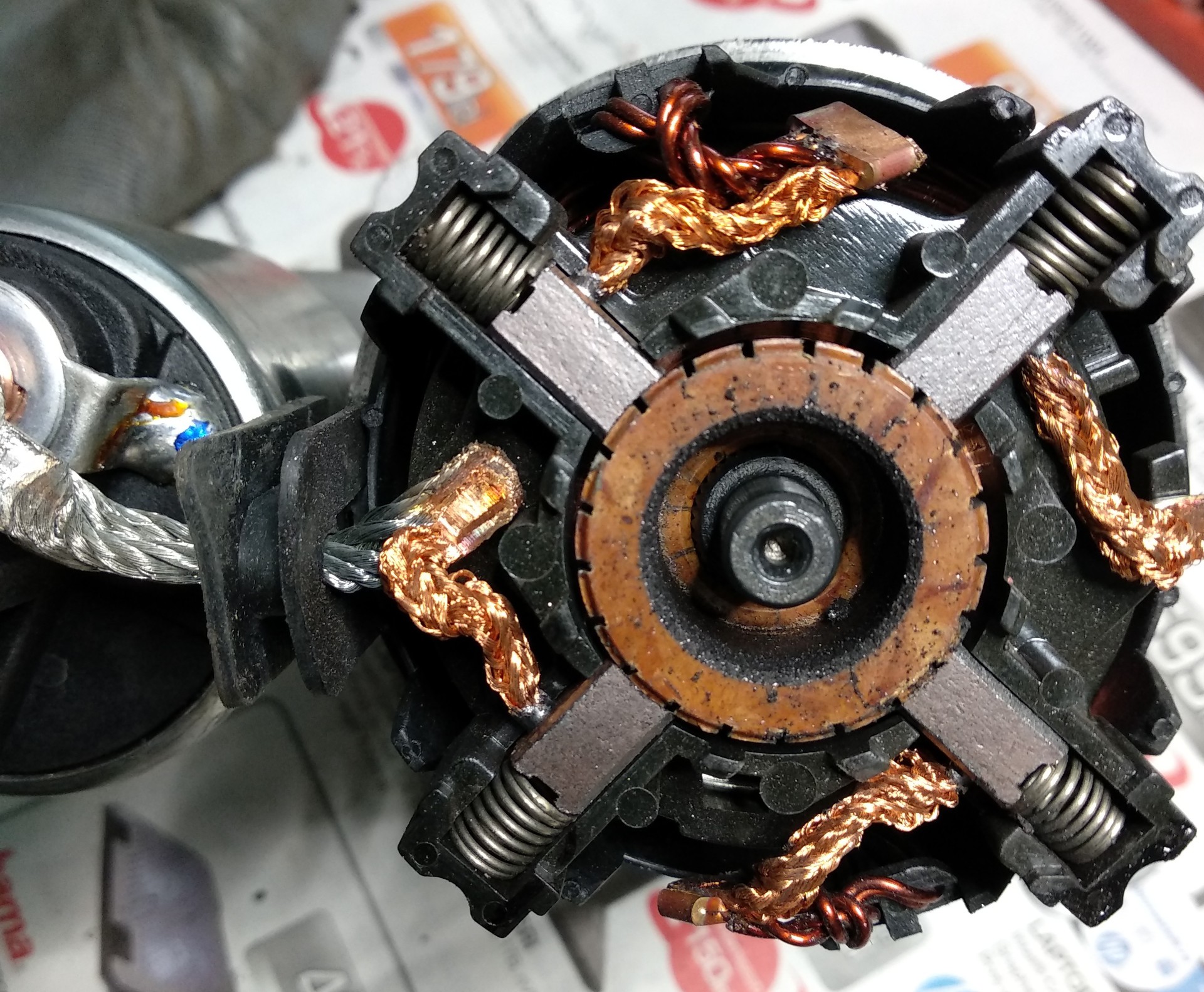

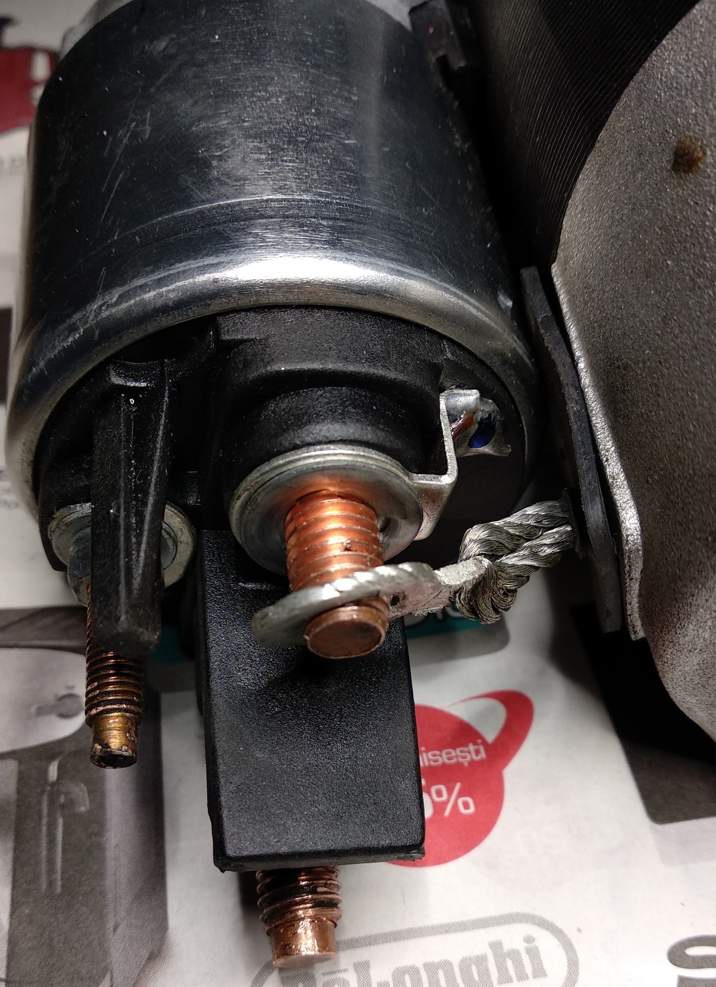

A behúzómágnes az kívülről mindig ilyen fényes de belül nem látszik, hogy a fő érintkezők milyen állapotban vannak. Ha nem indul vagy csak lassan teker akkor a két fő érintkező csavart rövidre kell zárni és ha így megfelelő fordulattal forgat akkor a fő érintkező be van égve.

Majd szétszedem és meg fogom nézni meg szerintem szerzek egy másik önindítót is ha sikerül. Addig is köszönöm az infókat!
Egyébként szerintetek az elő fordulhat, hogy maga a dízel motor szorul kicsit melegen? Motor felújítás volt meg önindító csere, mivel az eredeti önindítója össze volt égetve. Alig tekert. (Gondolom próbálták indítgatni hátha beindul, de motor baj volt...) Egyébként semmi rendellenes hangot nem ad a motor sem melegen, sem hidegen, de mostmár mindent számba kell vennem.
