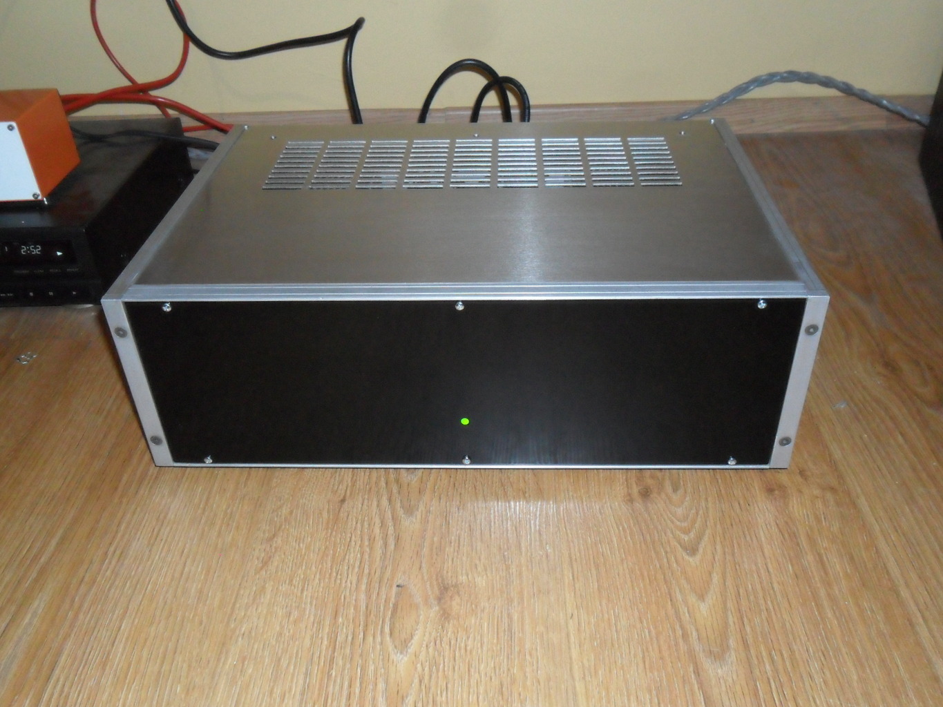

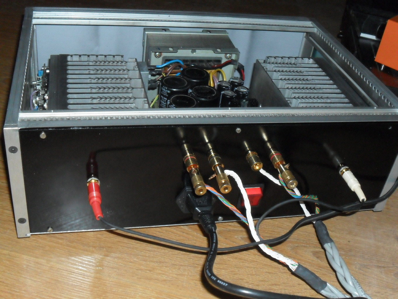

(#) Cirboja hozzászólása Feb 8, 2013 /
Elkészült.Ortodox változatban,"enyhén" ipari hatású dobozolással.Nem vagyok nagy designer...

(#) Alkotó válasza Cirboja hozzászólására (») Jan 6, 2014 /
Nincs okod szabadkozni. A kivitelezés minden szempontból korrekt.
