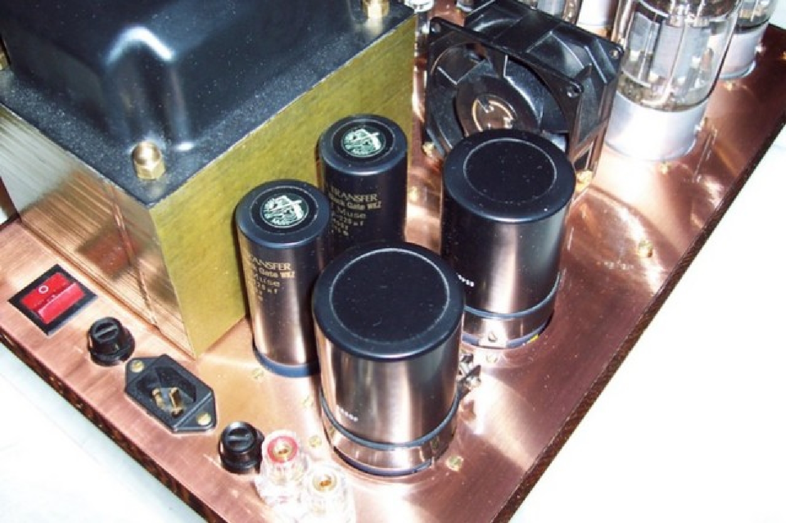

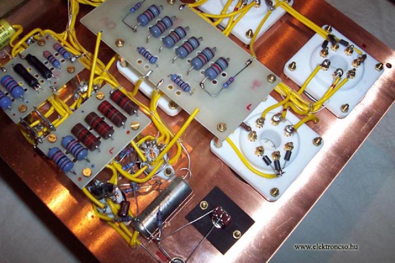

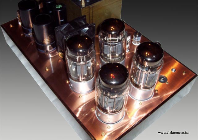

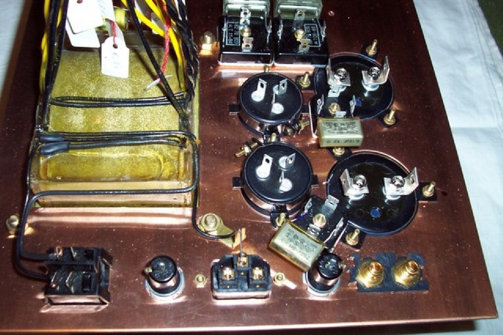

(#) tunerman hozzászólása Máj 10, 2020 / 1
Teszek fel információkat az általam tervezett és megépített Twin Servo OTL elektroncsöves erősítőről.
- monoblokk kivitel
- Paralel Push Pull (PPP), a kimenet DC csatolt
- végig teljesen szimmetrikus felépítés
- szimmetrikus / aszimmertikus bemenet
- két feszültségerősítő fokozat
- 8 wattig A osztályú működés
- nincs globális negatív visszacsatolás
- nincs sem átkapcsoló, sem relé a be és a kimeneten
- 15W/8R: 10Hz-50kHz/-1dB, THD, 1kHz 0,7%, Damping 10. DC drift +-50mv
- csövek: ECC88x1, 5687x2+1, E180Fx1, 6336Ax4+6528x2
- teljesítmény felvétel kb. 500W
A fotók az erősítő összeszerelésénél készültek.
További információk és fotók itt: http://elektroncso.hu/cikkek/amptitok.php
TJ.
(#) tunerman válasza tunerman hozzászólására (») Máj 10, 2020 /
Megjegyzés:
Az előző 3 fotó egy 7241/7242 teljesítmény triódákkal megépített verzióról készült.
TJ.
Berakom még ezt a 2 fotót, így egy helyen lesznek
TJ.

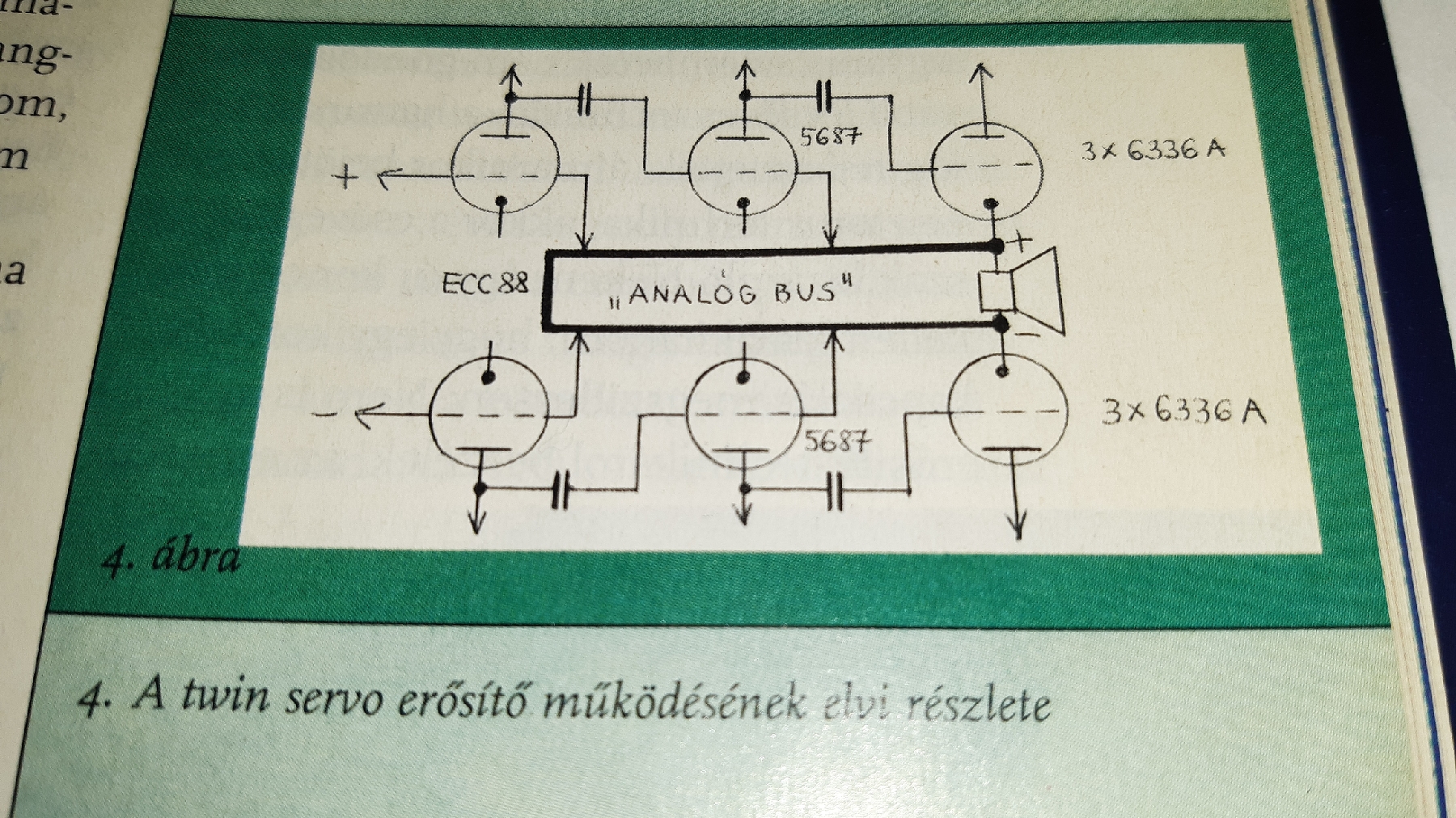

(#) tunerman hozzászólása Máj 11, 2020 /
A Twin Servo OTL erősítő analóg bus rendszerének elvi rajza, a Sztereó újság 23-as számából.
TJ.

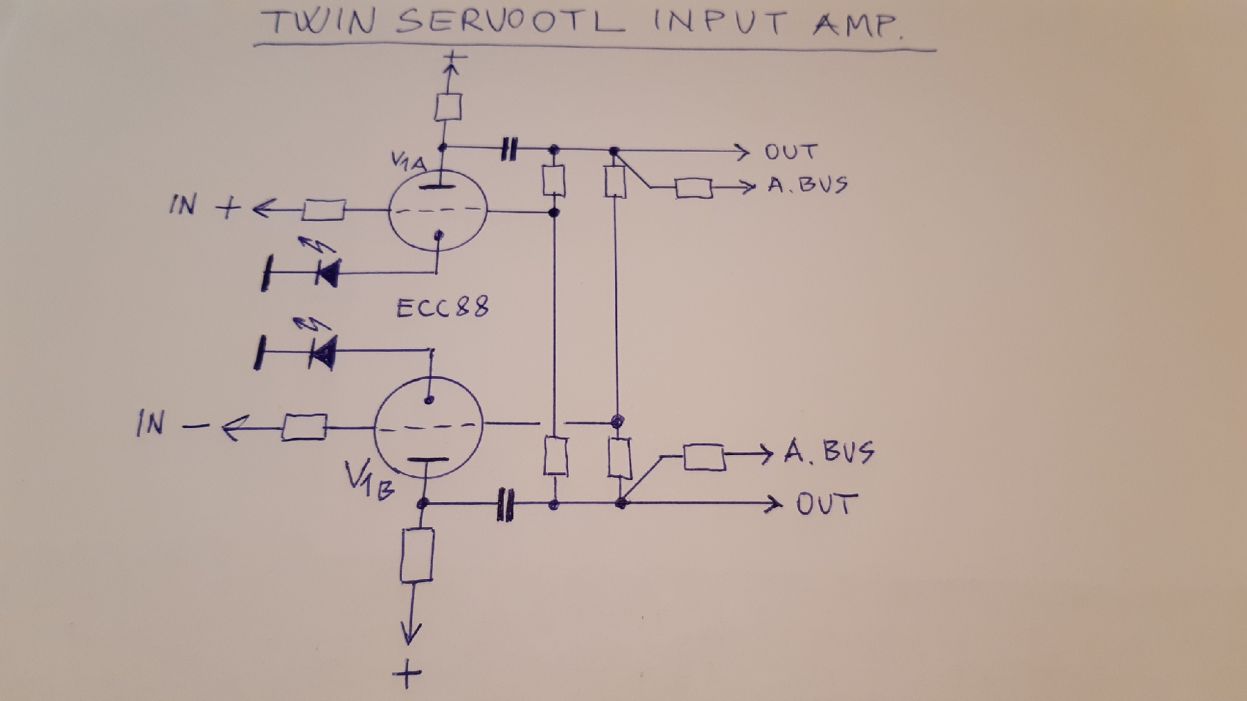

(#) tunerman hozzászólása Máj 11, 2020 / 1
Az ECC88-as csővel kivitelezett szimmetrikus bemenet fokozat elvi rajza.

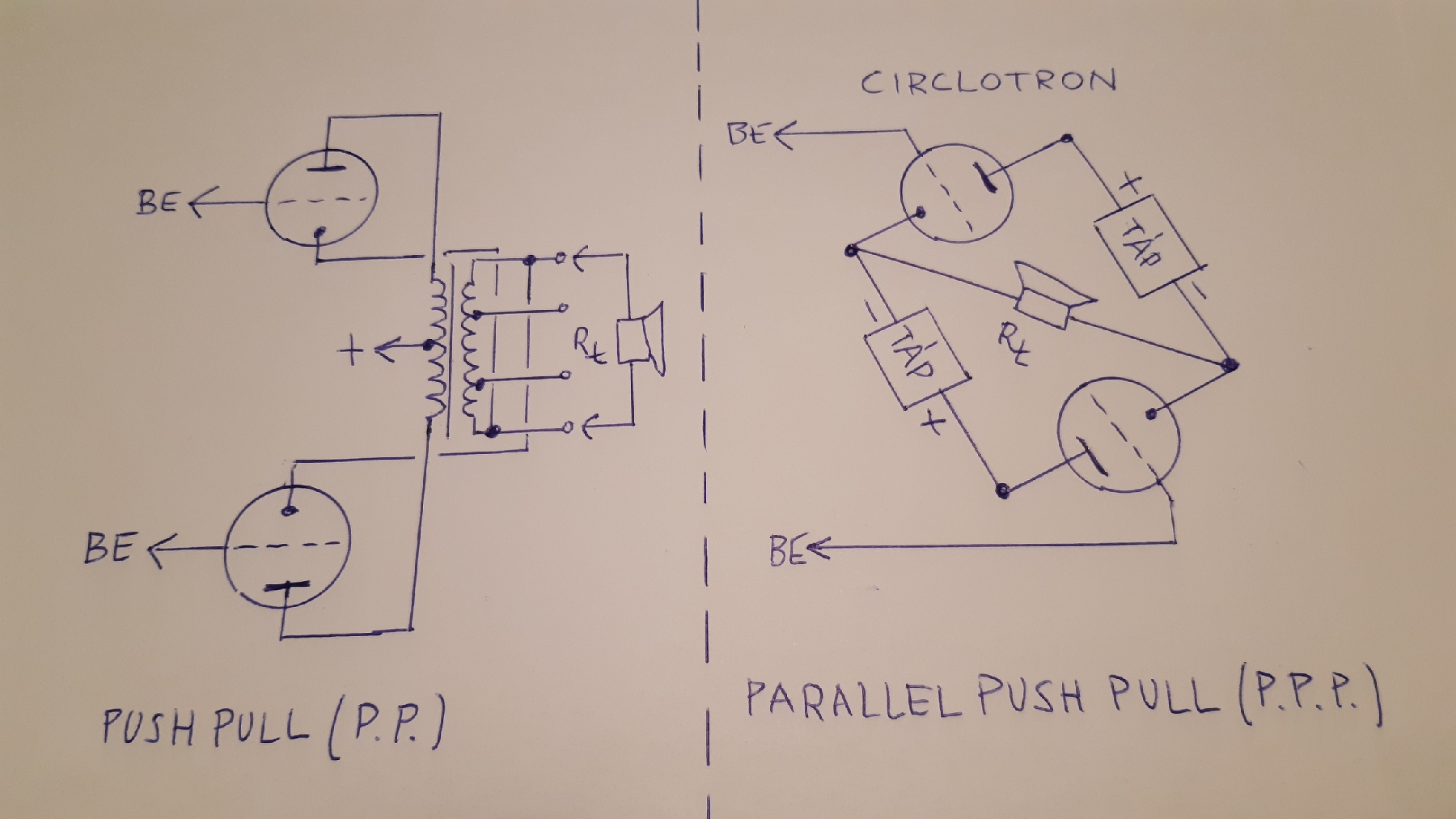

(#) tunerman hozzászólása Máj 12, 2020 / 1
Készítettem a két teljesen más kapcsolási elvről egy megkülönböztetést segítő rajzot, hogy mindenkit tájékoztassak.
Bal oldalon Push Pull kapcsolás (PP), az anódok hajtják meg a kimenőtranszformátort - szekunderén a terhelés.
Jobb oldalon Parallel Push Pull (PPP) OTL - kimenőtranszformátor nélküli - kapcsolás, ahol a katódok direktben hajtják meg a terhelést.
TJ.
Folytatás.
Mint a bemeneti fokozat elvi rajzából is kiderül, a rácskörök nincsenek a földpotenciálra kötve, hanem egy közös "analog bus" rendszeren vannak. Mivel elvileg a szimmerikus kimenetnek ideális esetben nullpotenciálon kell lennie - egyértemű, hogy ezt fel lehet használni DC szabályozásra. Van egy másik előnye is ennek az "analog bus" rendszernek, mivel nincsen sok földelési pont, így elmarad egy lehetséges brumm és egyébb zavarokat okozó vezetékezés
Az "analog bus" rendszeren lévő csövek rácsain így a kimeneti DC offset megjelenik, a csövek kapcsolódásait kihasználva ez a változás igyekszik a nulla potenciált fenntartani.
Gyakorlatilag igy az erősítő a csatoló kondenzátorokon keresztül a zenei jelet továbbitja a kimenetre, míg a DC potenciált az "analog bus" rendszeren keresztül tartja. Ez azért előnyös, mert a régi OTL-ek potenciométeres kézi beállítási megoldást alkalmaztak, itt nem kell "emberi kéz" a működés biztosításához.

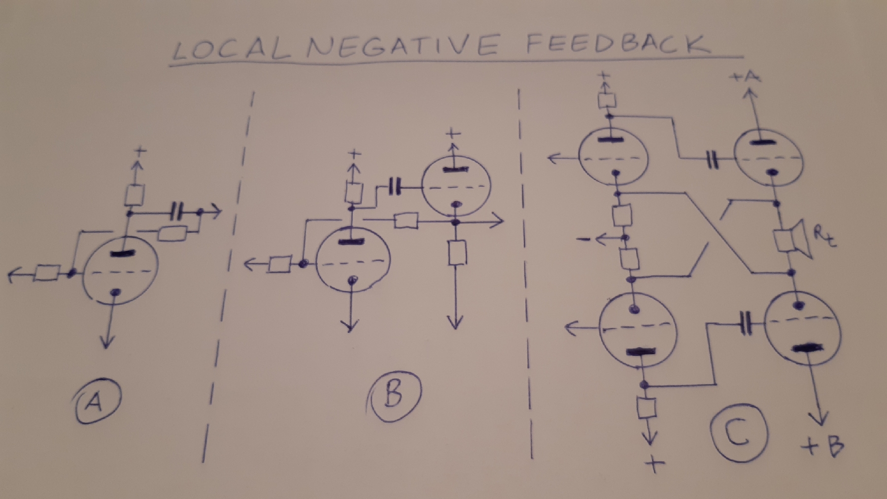

(#) tunerman hozzászólása Máj 13, 2020 / 1
Akkor elérkeztünk a legizgalmasabb részhez, miképpen lesz a bemeneti jelből a kimeneten kivehető teljesítmény. A korábban betett elvi működési vázlatból tudjuk, hogy két feszültségerősítő fokozatot használ a Twin Servo OTL erősítő. Az első biztosítja a bemeneti jel megfelelő nagyságúra való felerősítését, és ha kell akkor a fázisfordítást is. A második, egységnyi erősítésű fokozat pedig ezt a jelet illeszti a terheléshez. Az ismertetőből pedig azt is megtudtuk, hogy átfogó GLOBAL NEGATIVE FEEDBACK-ot meg nem tartalmaz, csak LOCAL NEGATIVE FEEDBACK-ot a teljesen különálló két fokozatban.
Ezt azért fontos megjegyezni, mert sajnos az emberek többségénél ez a két meghatározás összekeveredik, akadályozva az erősítestechnika belső rendszerének igazi megértését.
A terminológia szerint a kettő, vagy több fokozatot átfogó (a kimenetről a bemenetre érkező) negatív visszacsatolást nevezzük global NFB-nek. Az egy feszültségerősítő fokozatban meglévő negativ visszacsatolási megoldásokat pedig helyi visszacsatolásnak, local NFB-nek. Ennek könnyű megértéséhez készítettem a három ábrán látható LOCAL NFB "fejlődéstörténetet", a "C" ábrán a 100%-ban visszacsatolt, egységnyi erősítésű szimmetrikus PPP OTL kimenet fokozat látható.
TJ.
(#) tunerman hozzászólása Máj 14, 2020 / 1
Folytatás.
Még hozzátartozik az erősítő műkődéséhez a kimeneti párhuzamosan kötött katódkövetők egyedi kivitelű kapcsolása. A 3+3 trióda közül kettő 6336A, míg a harmadik egy 6528 pár. A 6528 pár nagyobb meredekségű mint a 6336A, tehát normál üzemi esetben nincs nyítva a számára nagy negatív rácsfeszültség miatt.
Viszont amikor a vezérlőjel 10 watt főlé emeli a kimeneti teljesítményt, akkor ez a cső fokozatosan nyítva párhuzamosan kapcsolódik a két 6336A-val. A nagyobb meredeksége miatt csökken a kimeneti impedancia, ergó a fokozat THD értéke is! Van olyan tartomány 10 és 20 watt között, ahol a növekvő kimeneti teljesítményhez ezért csökkenő(!) THD érték tartozik.
Összegezve - ez a 6528 mivel 10 watt alatt nem folyik rajta áram, zárva van, így nem növeli az erősítő teljesítmény felvételét, viszont amikor kinyít, annak THD csökkenés a végeredménye. Ez lenne a " linear drive " megoldás lényege, amihez nem kellett semmilyen plusz NFB-t külön megtervezni.
TJ.
