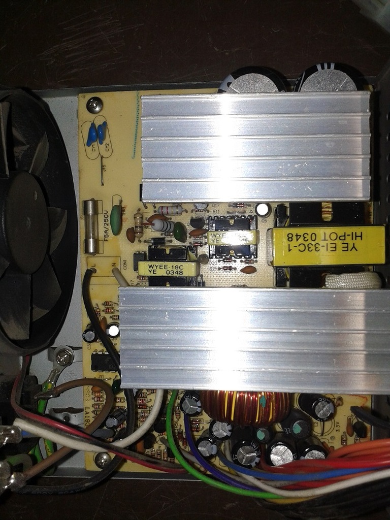

(#) szili83 hozzászólása Máj 19, 2014 /
Lenne a képeken látható tápegységem.
A neten megtaláltam a kapcsolási rajzát is szerencsémre.
Ebből szeretnék kihozni valami szabályozható feszültséget. Mihez kellene nyúlnom. Vagy esetleg valaki egy kicsit elmagyarázná, hogy hogyan működik? Köszönöm!

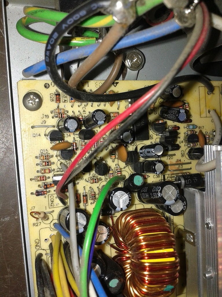

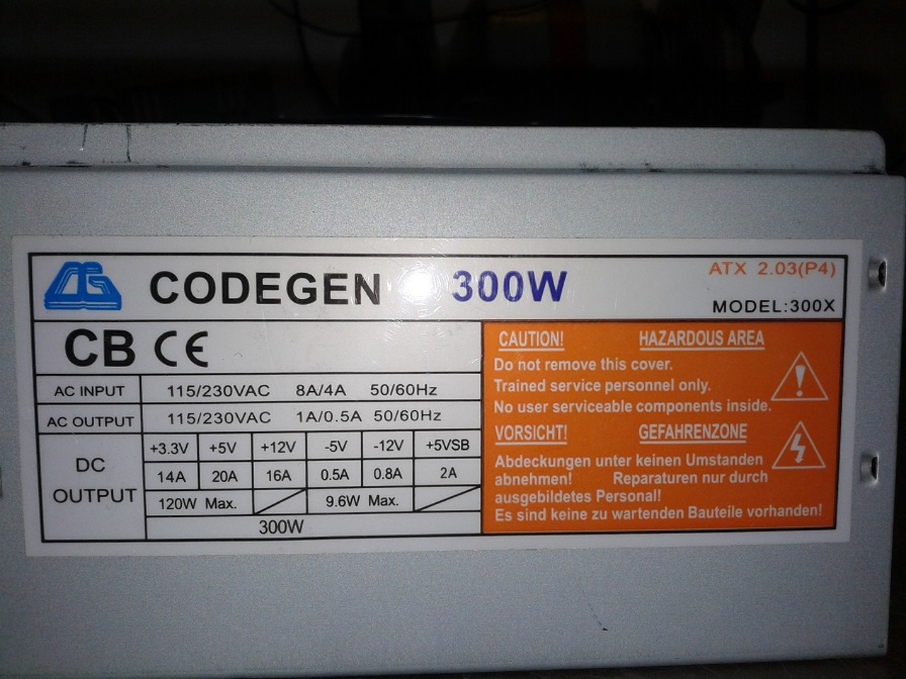

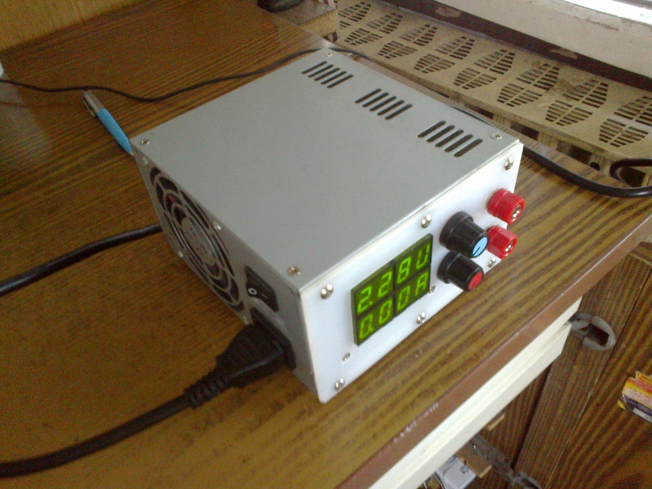

Sziasztok. bocsi hogy beleszólok, de
"Viszont a fölös részeket ki kell gyomlálni. Különös tekintettel a TL431 -re" ezzel nem igazán értek egyet, mert pont a TL431 felelős a SB-táp feszültségének a stabilitásáért. Én is pont most fejeztem be egy Codegen 300W-os átalakítását, és erről van hajtva a vazérlés és a kijelzés is, sőt még a ventillátort is rábíztam, ez össz-vissz kb 700mA, bőven belefér az 1A-es terhelhetőségébe. Két foto a végeredményről......
