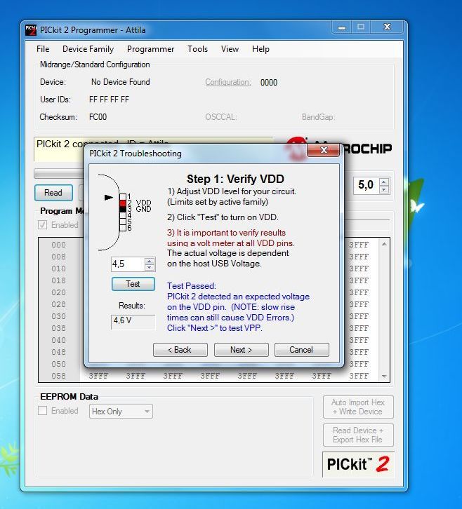

Végig csináltam a Troubleshoot-ot megvannak a feszültségek, a legvégén, az ICSPDAT és CLK-nál nem bírok frekit mérni, mert nincs szkópom, de high VDD-n 4,65V van.
(#) _vl_ válasza mhatalyak hozzászólására (») Máj 14, 2013 /
„de high VDD-n 4,65V van.”
Szerintem az kevés 5V-nak...
(#) Hp41C válasza mhatalyak hozzászólására (») Máj 14, 2013 /
Melyik klón? Melyik panel? A 4.65V egy kicsit kevés egy 16F628 -nak, 4.70V kellene neki a törléshez.

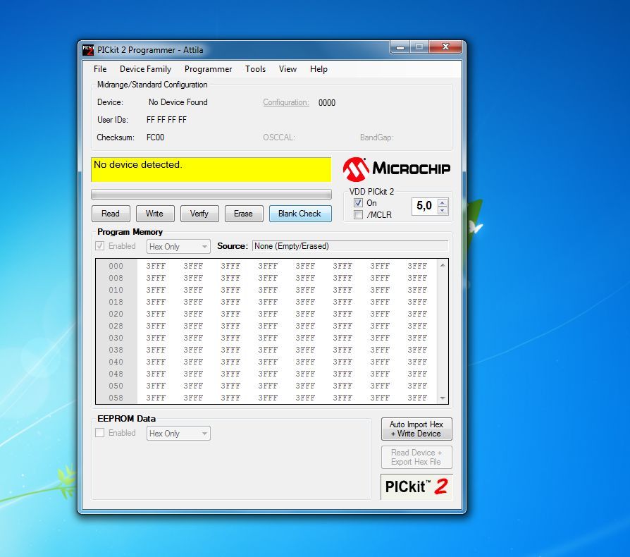

Sziasztok. van egy pickit 2 klón szilva féle égetőm. a hiba az hogy mikor gépre dugom minden rendben van felismeri magát, amikor meg be akarom vele olvasni a pic-et akkor azt írja device not found.. mi lehet a probléma így szerintetek? meg néha néha amikor töbször próbálkozok, akkor néha beugrik egy pic, de nem is az van benne,, szóval tanácstalan vagyok
(#) Hp41C válasza bzumi hozzászólására (») Máj 30, 2013 /

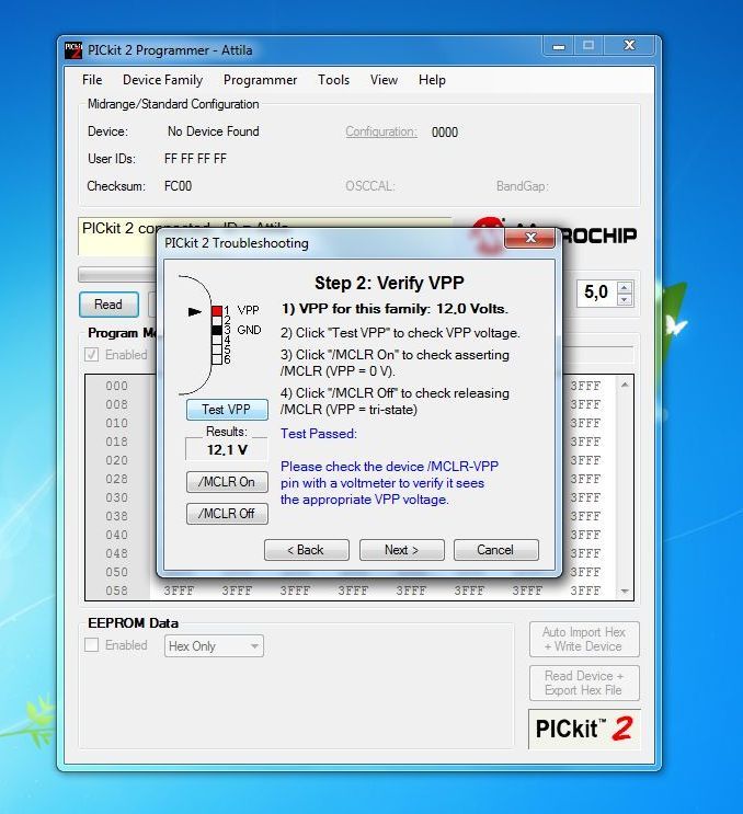

A PICKit2 kezelő programját indítva, 5.00V -ot beállítva Vdd -nek, Midrange / Standard családot kiválasztva mérd végig a Tools / Troubleshoot menü összes mérését multiméterrel és oszcilloszkóppal is (ha van rá lehetőség). Írd meg az eredményeket.
(#) bzumi válasza Hp41C hozzászólására (») Máj 30, 2013 /
Szia Hp, íme a test adatok. csak mérőműszerem van, ezek az adatok amiket látsz
Ezeket az értékeket a műszerrel is tudod mérni? A PGD és PGC vonalakat is ellenőrizted? Kiadja a magas és az alacsony szintet rajtuk? Ha a 30kHz -s váltogatást választod, kb. a Vdd felét tudod mérni?

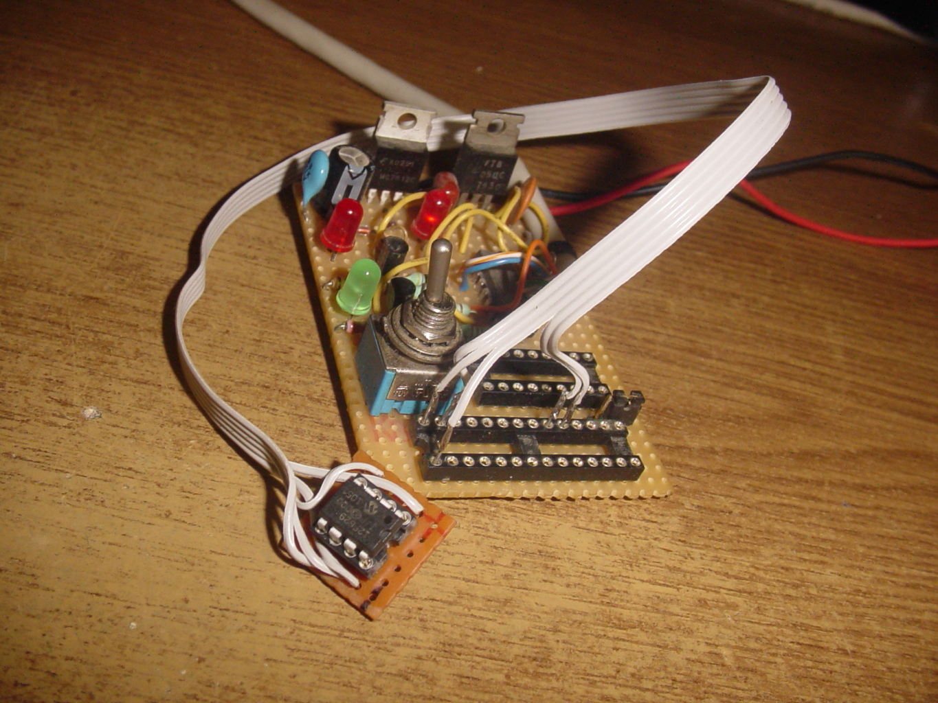

Megépítettem az általad feltett égető áramkört (WLPT_Vpp_mini_v4) és van ez a 10kΩ-os ellenállás amit MCLR és VDD lábak közé kell betenni . Nem tudom, hogy az MCLR funkció le van-e tiltva az én PIC emben (18F252). A kérdésem az lenne, ha bekötve hagyom, és először az 5v-ot adom az égetőre, utána meg a 12V-ot, akkor nem fog tönkremenni a PIC?
(#) watt válasza Attilawap hozzászólására (») Jún 7, 2013 /
Szia! Nem fog tönkremenni ettől. Ez a normális működés. De ha nem akarod futtatni a programot a PIC-ben, csak felprogramozni, akkor a 10k-t a Vss- felé kösd be, ne a Vdd felé.
(#) Attilawap hozzászólása Jún 7, 2013 /
Most ott tartok, hogy kész minden, próbálom feltölteni a HEX-et a PIC-re és szinte mindig 25%-nál leáll hibaüzenettel. Próbáltam a 2db 150Ω-os ellenállás nélkül használni, akkor már fel sem ismeri a PIC-et. Egyébként 70cm-es kábeleket használok az LPT porton. Az 5V-ot és a 12V-ot a Sz. gép tápjáról küldöm. Hol lehet a hiba?
Milyen programmal próbálod?
A számítógép tápja nem garantáltan zavarmentes.
A tápellátást az égetés alatt is stabil és szürt táppal kell megoldani értve ez alatt a táplábakon lévő kondikat, megfelelő huzalozást stb.
A hiba elég sok helyen lehet még...

Nem garantált a működés más programokkal. A mini-t támogatni kell a kapcsolók kézi állítása miatt. Használd a WPB-t. A mini alkalmi programozónak lett megálmodva, ha sokat akarsz programozni egészítsd ki "oshon"-ná.

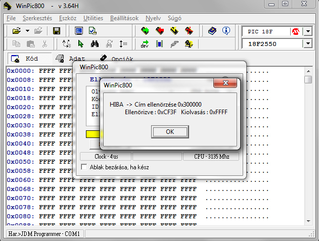

Építettem egy egyszerű JDM Programozót, de valamiért hibát ír. Többször szétszedtem majd újra összeraktam, hátha félrekötöttem valamit, de úgy néz ki, nem. WinPIC 800-nevű programmal próbálkozom, nézegettem videókat beállításokról, be is állítottam amit kellett, és végre már el is kezdte az ellenőrzést, de nem igazán akarja felismerni az ic-t (18f2550-el próbáltam). 98%-nál kiír egy hibát (lásd a képen).
(#) _vl_ válasza bobitsek hozzászólására (») Jún 11, 2013 /
Feszültségeket ellenőrizted?
(#) bobitsek válasza _vl_ hozzászólására (») Jún 11, 2013 /
Igen, mindenhol megvan aminek lennie kell, pont ezért nem értem, hogy miért nem működik.
(#) Hp41C válasza bobitsek hozzászólására (») Jún 11, 2013 /
Ez egy törlés utáni ellenőrzés volt? Az lehet, hogy mindenhonnan 0xFFFF olvas ki. A hibaüzenetből az látszik, a konfigurációs regiszterben törölve vannak azok a bitek is, amiknek az alap (Unprogrammed Value) 0 lenne. A programozás alatt a Vpp eléri a 9V -ot?
(#) bobitsek válasza Hp41C hozzászólására (») Jún 11, 2013 /
5V környékén van minimális ingadozással.
Ezért kérdeztem, hogy a feszültségek rendben vannak-e... Vpp-re minimum 12V kell, és a JDM programozó egyik nagy problémája, hogy külső táp nélkül nem tudja üzembiztosan előállítani ezt a feszültséget.
Réges-régen, egy messz-messzi világban a soros portokat a PC táp +12V és -12V feszültségéről MC1888 meghajtóval vezérelték. Aztán megjelent egy MAX232 nevű képződmény az adatlapjával, amin a V+ szűrőkondenzátora a +5V -ra volt kötve, ami még +10V körüli feszültséget állított elő. A klónok háborúja közben megjelentek olyan adatlapok (TI) (kihasználva, hogy az RS232 szabvány megengedi), melyeken ez a kondenzátor már a földre van kötve, amivel még 8 V sem áll elő (terheletlenül). Ráadásul a fogyasztás csökkentésére az 1µF helyett 100nF kondenzátorokat használnak. A idő eljárt a JDM és változatai felett...
