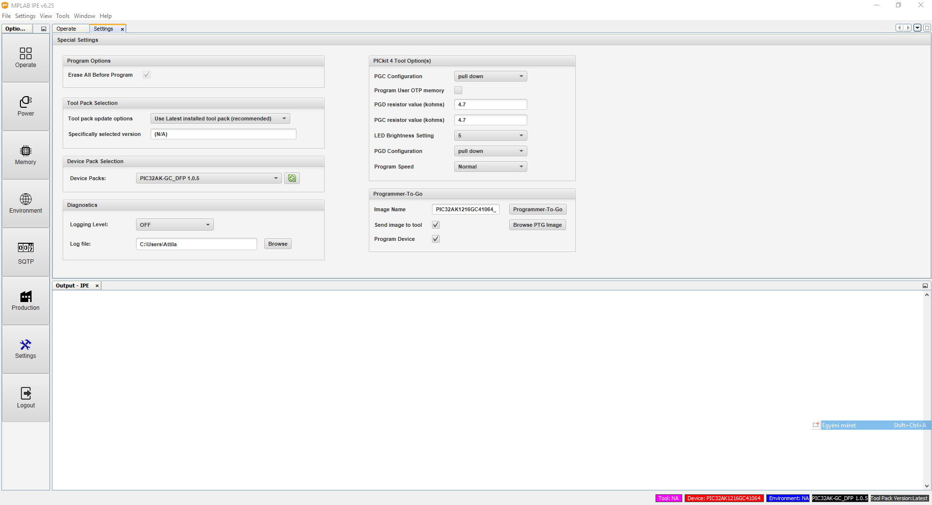

(#) bbatka hozzászólása Márc 24, 2025 /
MPLAB IPE csatlakozási probléma PICKIT3 és PICKIT4 eszközökhöz
Azzal kezdődött a problémám hogy a 6.05 verziójú MPLAB X ide helyett feltelepítettem az új 6.25 verziójút mert az új PIC32AK szériát ez már támogatja.
Probléma a 6.25 verziójú IPE nem látja a PICKIT3-ast. Megoldás feltelepítése a 6.05 verziójúnak, de csak az MPLAB IPE. Megjegyzem teljesen mindegy helyfoglalás szempontjából, mert a két program így is 19 GB-ot foglal el. Na jó. Ezen túl voltam.
Ma délelőtt úgy gondoltam hogy a sok évvel ezelőtt vásárolt PICKIT4-et beüzemelem egy PIC32MX320F064H mikrovezérlő égetéssel. A 6.25 verziójú MPLAB IPE -vel szerettem volna, de ráment az egész délelőttöm és nem volt hajlandó csatlakozni a PICKIT4 a PIC32-höz. Kínomban megpróbáltam a 6.05 verziójúval. Az MPLAB IPE 6.05 gondolkodott egy kicsit, letöltött egy új firmware-t és sikeresen égette a HEX-et. Annyira jó lenne, ha nem kellene 10GB-nyi programot telepíteni egy nyavalyás égetés miatt.
(#) Lamprologus válasza bbatka hozzászólására (») Kedd, 7:31 /
A 6.25 már nem támogatja a PICKIT 3-at! (Hogy a PICKIT4-et támogatja-e azt ne mtudom!)
A 6.20-as is vacakolt nálam ... 6.15-öst használom.

(#) bbatka válasza bbatka hozzászólására (») Kedd, 10:20 /
Nos sikerült a 6.20-as verziójú MPLAB IPE-vel beégetni egy HEX-et a PC32MX320F064H-ba, az újabb 1.6 eszköz packkal. A PIC32AK szériát nem támogatja.
(#) bbatka válasza bbatka hozzászólására (») Kedd, 10:45 /
Úgy tűnik hogy az új PIC32AK széria égethető a MPLAB IPE 6.25 verziójával, PICkit4-el. Kipróbálni nem tudom, de a beállításokat elfogadta az MPLAB IPE és sikeresen létre hoztam egy projektet rá az MPLAB X 6.25-ben. Nincs kedvem PICkit5-öt venni.
