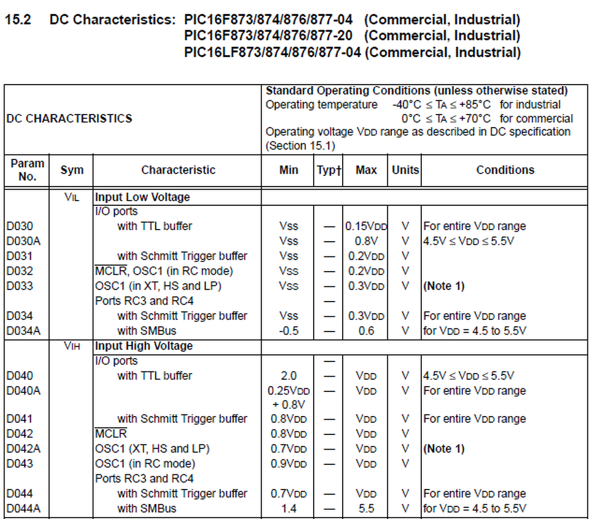

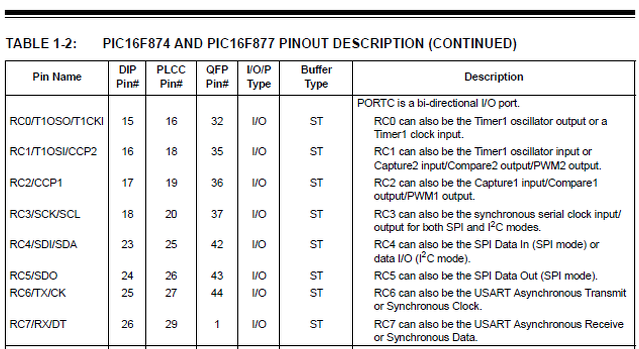

A PIC szemszögéből nézve a TX vonalra kell két ellenállás, az RX vonalra pedig nem kell semmi. Az 5 V-ot leosztod 3,3 V-ra a TX oldlaon, az RX oldalon a 3,3 V -ot pedig magas szintként fogja érzékelni a PIC 5 V-os tápfesz. esetén.
A hozzászólás módosítva: Feb 19, 2016
(#) zenetom válasza Bakman hozzászólására (») Feb 19, 2016 /
Az RC7 (UART RX) elvileg Schmitt trigger bemenet, ami viszont 0.2VDD alatt logikai alacsony, 0.8VDD felett pedig logikai magas.
Szóval elvileg 0-1V között "0", 4-5V között "1" van, 5V tápfesz esetén.

A tx láb az rendben lehet ellenállással de az rx-hez kellene vmiféle illesztés..

Ez az óra már több példányban üzemel. A kontroller 5 V-ról üzemel, a GPS vevő 3,3 V-ot ad H szint esetén, mindenféle illesztés nélkül működik. Egy próbát megér próbapanelen, hátha nem kell az illesztés. Az órában PIC16F887 dolgozik.
(#) messer válasza Bakman hozzászólására (») Feb 20, 2016 /
Az a gond, hogy nem véletlen írtam én sem igen is jelentkezik a probléma. L72-es quectel gsm modemmel kisérletezek még ha 4V tápot adok neki akkor is csak 2,8V--3V körül van az aktív magas a kimenetén így 16F877 már többször nem érzékelte magasnak csomó tévesztés van a kommunikációban. Azért is akarok jó megoldást mert fontos hogy minimális legyen a fogyasztás így lényeges hogy mivel végzem a szint illesztést...
(#) Bakman válasza messer hozzászólására (») Feb 20, 2016 /
Annó csináltam pár próbát, a 3 V valóban határeset. A mellékletben egy lehetséges megoldás. Esetleg a HEStore-ból valamilyen szintillesztő: Bővebben: Link.
(#) Hp41C válasza messer hozzászólására (») Feb 20, 2016 / 1
Egy 74HTC08, 74HCT126, 74HCT1G08, vagy két invertáló kapu sorban, ami a kontroller 5V -járól megy, elvégzi a szintillesztést. Megoldható egy elég gyors komparátorral is, ami 5V -ról képes működni. Használható még két egymásután kapcsolt tranzisztoros inverter (földelt emitteres kapcsolás) is, a második kollektorköre a kontroller 5V -jára kapcsolódjon. Egy másik ötlet, amihez csak egy P-MOS FET kell, az I2C szintillesztő megoldásából vehető át. Bővebben: Link. Ha a modul az UART TX kimenetén megengedi a magasabb feszültséget (pl. mert nyitott kollektoros), egy egyszerű felhúzó ellenállás (a kontroller 5V tápjára) is megldás lehet.
(#) potyo válasza messer hozzászólására (») Feb 20, 2016 / 1
Ha a hely nem probléma, akkor tehetsz valami 74HCT logikai ic-t. 5V-ról táplálod, 2V-ot már magasnak érzékel a bemenetén. Létezik ezekből egyetlen kaput tartalmazó tok is, 74HCT1Gxx jelzéssel. Persze hogy mennyire van a sarki boltban, az jó kérdés...
(#) messer hozzászólása Feb 20, 2016 /
Köszönöm szépen így már van miből szemezni. Azt találtam ki, hogy amíg debuggolom a kapcsolást vagy a fetes vagy a két nand kaput alkalmazom attól függ mit találok itthon. Aztán majd a végleges kapcsolás kap egy LF pic-et
