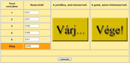

> egrosszabb esetben a 0.211 helyett 0.218-at ír ki.
Elso gondolat ezzel kapcsolatban: - Ha a 0.211 valojaban 0.2110000 volt, a 0.218 pedig 0.2189999 akkor az kb 8ms... Masodik gondolat: - Windows alatt egy bonyolul uzenet kuldesi mechanizmus van, egy bonyas preemptiv multitaszkos kernelen futtatva az egeszet, es mindezek tetejen egy meg ennel is bonyolultabb Java futtato kornyezet (vagy flash meg sem neztem miben van megirva), szoval mire mindezen vegig megy egyszer es az a kis alkalmazas eszleli a gombnyomast, hol 0.211-et hol pedig 0.218-at mer 0.200 -ra - ha erted mire gondolok... PIC-nel ilyen bonyas dolog nincs ami ilyen mertekben befolyasolhatna a merest, es valoban a 10ms, azaz a szazadmasodperces meres ide tokeletesnek tunik.

Értem, főleg a második gondolatnál az akár már 20%-os tévedés is lehet.

Nos, csak ugy a kivancsisag es a tortenet kereksege erdekeben a muegeremet beallitottam, hogy amint jon egy ACK hogy USB host vette a gomb allapotat mar kuldom is a kovetkezo csomagot... Egyik csomag gomb-lanyomas masik gomb-felengedes - mindez egy 4450-essel, ami 48MHz-en ketyeg a demo boardomban - gondoltam ez is erdekes lehet ahhoz, hogy mennyire gyorsan jut el a kuldesig attol a ponttol, hogy az USB dobja az ACK-t. Ja es assembly az egesz, azt hiszem eleg jol megirva sebesseg szempontjabol, szoval tenyleg nincs felesleges huzavona.
Ha nezitek az eredmeny tablat, vannak azert 2-3ms meresek is... nem tudom hova rakni most hirtelenjeben, hacsak nem egy veletlen egybeeses tortenik olyankor, nevezetesen, hogy eger gombja nyomodik, de meg mindig "Varj" van... es epp ugy jon ki, hogy mire az a gombnyomosdi uzenet eljut a kerneltol a web alkalmazas tudataig addigra epp valt...

Ha 8ms megy a vezérlő akkor a kernel+egyéb sebessége 2-3 ms lehet ebből ítélve. így jön ki 8ms helyett a 11ms, illetve 0 helyett a 3. Nem?
Meg driver, windows, java, stb.

Ez is lehetseges magyarazat lenne, csak van meg egy kerdes akkor: A gombot fel is kell engedni hogy uj gombnyomasnak vegye, ezert egyik csomag felengedes, masik lenyomas... tehat ha 8ms-enkent kuldene csomagot, akkor 16ms-re kellene beallnia...
