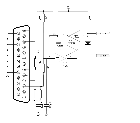

(#) Corp hozzászólása Szept 23, 2007 /
1 kis kérsésem lenne, ami csak surolja a témát. Mostanában kezdtem el érdeklödni a mikorvezérlök irán eddig csak PC-t programoztam.
Van 1 JDM pörkölöm és 24c02-es tipusú EEPROMom. ICPROG-gal tudom is írni, olvasni. Csináltam 1 másik író/olvasó áramkört párhuzamos portra. ahol a tápfeszt külön 5V-ról kapja (esetleg 2. láb), az órajelet a 3. , az adatot a 4. lábról kapja.
A gondom az lenne, hogy nem tudom munkára birni az eepromot. Tudom az I2C-busz-t kell emulálnom. Ez szerintem meg is van. Minden jelet ellenöriztem és mindent -szerintem jól- meg is kap. (ha nem gond az, hogy az órajel csak kb. 2-4Hz, mérés alatt kb. 0.4Hz volt).
Ha jól olvastam akkor a felépítése:
Start bit;10100001 és a következő órajelre kapok 1 ACK-ot és a többi órajelre kilépnek a bitek.... minden 8. órajel után lehúzom az adatbuszt és a 9. órajel alatt lent tartom, majd ismét felhúzom (ez is 1 ACK, de ezt én küldöm) és várok 8 órajelet...
Az a gondom, hogy semmit se csinál a cucc. PC-n a 11. lábra megy a bemeneti jel.. (amire a cim meg is jön).
Mit hibáztam?
Ja az idödiagram a kérdéshez...

(#) watt válasza Corp hozzászólására (») Szept 23, 2007 /
Nagyon sokszor volt már, hogy azt hittem mindent jó csinálok és nem értettem miért nem megy a cucc. Aztán találtam egy hibát!

(#) Corp válasza watt hozzászólására (») Szept 23, 2007 /
Azért dobtam ide, hátha más is meglátja azt amit én eddig nem láttam....
