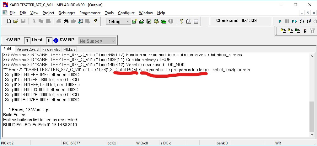

Sziasztok, ismét a segítségetekre szorulnék ! PIC16F877-es PIC CCS-C compilerrel és MPLAB8.90-el dolgozva , úgy tűnik, hogy tele lett a memória... A fordításkor keletkezett hibaüzenetett csatolom.
Így még nem igazán jártam, lehet hogy csak az egyik lap lett tele és nem az egész pic memóriája? mit javasoltok , hogyan tovább? (Pl.: két pic-re bontsam szét a "feladatot"?) Köszi !
A 16F877 -nek 4 program memória lapja van: 0x0000-0x07FF, 0x0800 - 0x0FFF, 0x1000 - 0x17FF és 0x1800 - 0x1FFF
A kiírás szerint: 0. lap 0x0000 - 0x07FF lapon összesen 459 üres hely maradt 1. lap 0x0800 - 0x0FFF lapon összesen 6 2. lap 0x1000 - 0x17FF lapon összesen 800 üres hely maradt -- azaz ez a lap teljesen üres 3. lap 0x1800 - 0x1FFF lapon összesen 700 üres hely maradt. A fordító egy 0x83D (decimálisan 2109) egységnek nem talál helyet. Az az érzésem, hogy van egy olyan nagy eljárás, ami nem fér el egy lapon. Fel kellene darabolni több kisebb eljárásra, ami beférne a 2. és a 3. lapon levő szabad helyre. A hozzászólás módosítva: Feb 1, 2019
Én a 16F877-es projektjeimet átraktam 18F45k22-re.
Pin-pin kompatibilis. Kicsit kell csak változtatni a kódon, ha a fordító támogatja. A 877 tíz évvel ezelőtt jó volt, ma már kicsit olyan, mint ha moszkviccsal mennél nyaralni. Ezzel együtt persze be lehet rajta fejezni amit elkezdtél, de mint a mellékelt ábra mutatja, akkor neked kell ügyeskedned az erőforrások kiosztásával.
Köszi! Lalószínűleg ezen projektem után leteszem a moszkvicsot , kipróbálom majd azt a 18F45k22-őt, pedig a 16F-es olyan mint egy F16-os , de mára már az F16-osok is kifutó repülőgép típusok
Minek kellene átrakni, amikor a 16F877 több, mint fele (4953) üres?
Hp41C-t kiegészítve, lehet akár nagy tömböd is, aminek kezdőértéket adsz... A konkrét progi ismerete nélkül nehéz megmondani. És még egy, azt a sok warning-ot én megoldanám, nem szeretem ha akár egy is van....
Kizárólag kényelmi okokból. Írtam, hogy megvalósítható ezen is. Viszont mint a mellékelt ábra mutatja, megoldást kell találni az architektúrából adódó korlátokra.
Fordításkor létre jön egy sta kiterjesztésű fájl. Azt érdemes kicsit átnézni. Látszik melyik függvény mekkora helyet foglal ... ha valamelyik túl nagy, azt fel lehet bontani rész feladatokra, és akkor be tudja tenni a maradék üres helyre...
