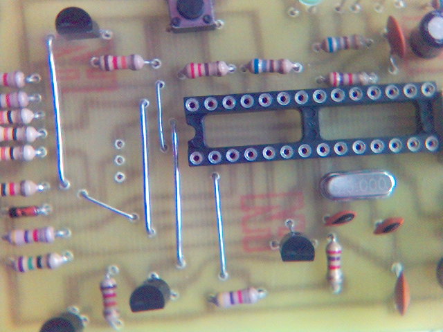

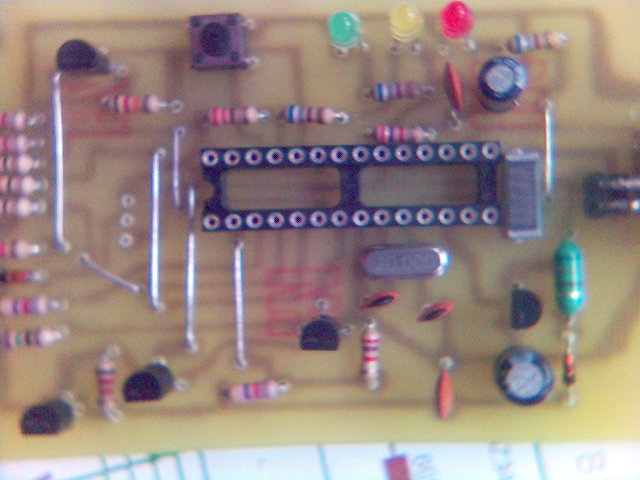

Kicseréltem az átkötéseket
Ugye, mennyivel szebb lett... Szia

Szerintem a zöld drótokkal üdébb látvány volt, de most ezért vissza ne cseréld!
Nem fogom viszont nem lettek a vezetősávok végig lekezelve (oxidáció-veszély) ezért majd szerintem csinálok egy új panelt (majd kb 2-3 év múlva )
