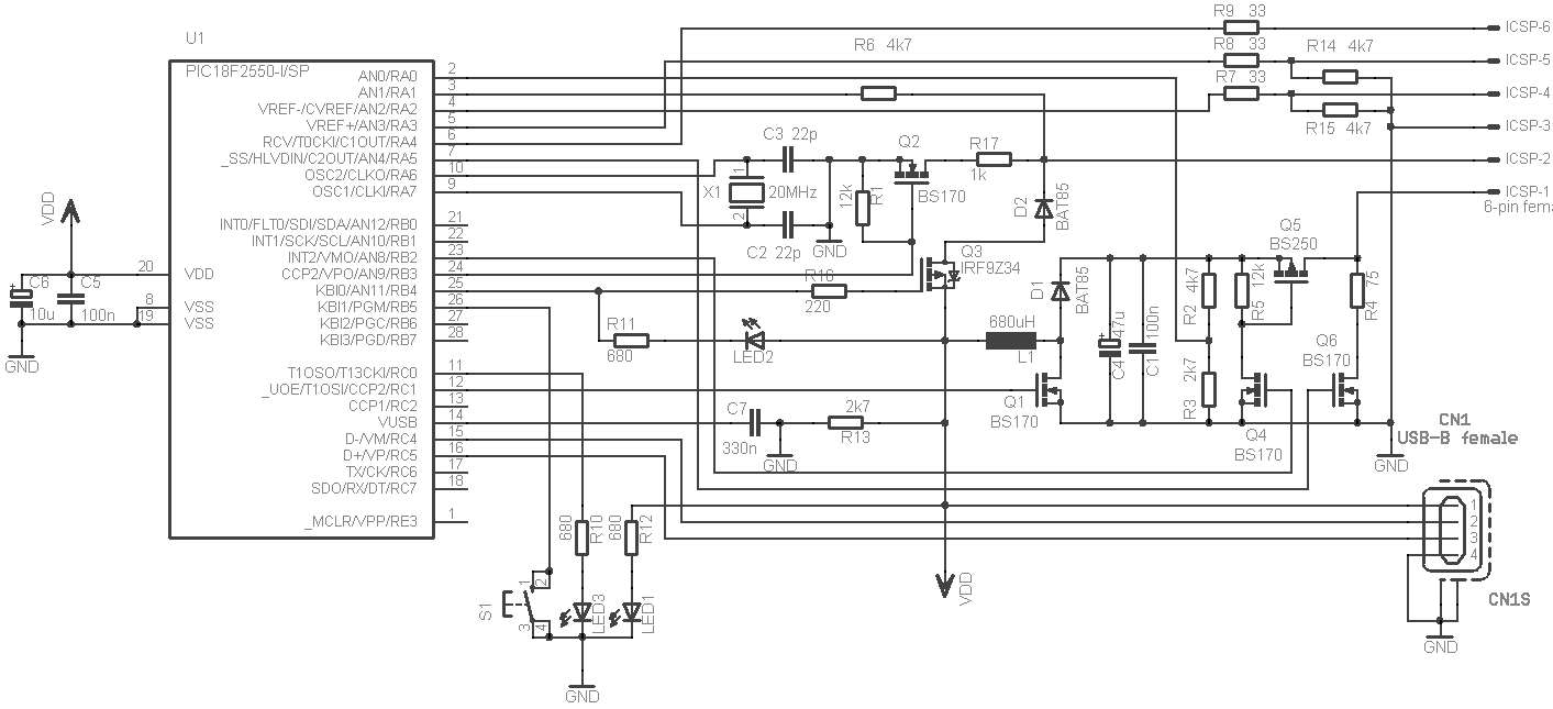

(#) zenetom válasza Hp41C hozzászólására (») Márc 4, 2010 /
Hali.
Ezt a kapcsit csináltam meg.
A Vpp (vagyis MCLR) láb csak íráshoz kell? Azon most nincs semmi fesz, mert kiszedtem a Q5-öt, hogy kiderítsem hol a hiba is pontosan. Nemsokára elfogy a tejberizs is

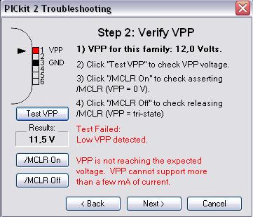

(#) Hp41C válasza zenetom hozzászólására (») Márc 4, 2010 /
Tedd vissza a Q5-ot. Indítsd el a PicKit2 programot. Állítsd be az 5.0V-ot. A Tools/Troubleshoot. A Vdd-t hagyd 4.6 V-on. Test. Írd meg mit mér - közben figyelj, melegszik-e valami....
A Troubleshoot-nál 4,5V van a progiban, a Test-re kattintva az ICSP Vdd lábán 4,5V van. Nem melegszik semmi.

(#) zenetom válasza watt hozzászólására (») Márc 4, 2010 /
Ez egyre bonyolultabb..
A Vdd-vel eddig se volt nagyobb baj, a Vpp-n van kint a 4,5V mindig. Aztán ha végigmegyek a troubleshoton akkor 0 lesz a végén a Vpp-n utána ha nyomok egy Check Communationt akkor ottmarad a Vpp-n a 4,5V. Mostmár a progi se indul el, ujrainditom a gépet
A Q3 állandóan nyitva van. Mi mérhető a Gate-jén ill. a pic 25. lábán a Troubleshoot menüben, a Vpp be ill kikapcsolt állapotában?
A Gate-n ill. a 25. lábon azonos értékek jelennek meg, mert csak egy 220 ohmos ellenállás van köztük.
Bekapcsolt állapotban a Gate-n 0,11V van, az ICSP Vpp-jén pedig 10,9V.
Ha a /MCLR On-ra kattintok akkor a Gate nem változik, az ICSP Vpp-jén pedig 2,4V van.
Ha a /MCLR Off-ra kattintok akkor a Gate még mindig nem változik, az ICSP Vpp-jén 4,33V van.
Ha a Next-re megyek akkor a Gate még mindig nem változik (tehát a 0,12V marad), 2,42V lesz az ICSP Vpp-jén.
A Finish gombra kattintás után 4,79V van a Gate-n és 4,35V van az ICSP Vpp-jén.
Mérd meg a Q4 és Q5 gate-jét is a Vpp bekapcsolt/kikapcsolt állapotában. A MCLR jelet ne vidd alacsonyra...
A hiba szerintem a következő:
A Vpp kikapcsoló Q4 vagy Q5 körül lesz a hiba. Ha a Vpp előállítás jár, akkor az ICSP Vpp kivezetésre a 10.6V kerül (Egy kicsit alacsony...) Ha a Vpp előállítás nem megy, akkor az L1 - D1 -en keresztül a USB táp kerül az ICSP Vpp kivezetésre. Azt kellene eldönteni, hogy a Q4 vagy a Q5 a hibás, vagy valahol rövidzár van....

(#) szilva válasza zenetom hozzászólására (») Márc 4, 2010 /
Q4 G-je a 2550 23-as lábáról kap vezérlést közvetlenül. Nekem az a 3.29V kevésnek tűnik, ott illene közel tápfeszültségnek lennie. A PIC táplábán (20-as) milyen feszültséget mérsz? A D-n lévő feszültségek sem tűnnek jónak, nincs véletlenül felcserélve Q4 D és S lába? Vagy esetleg rossz a Q4...?
Még ne add fel... Lehet, hogy csak a terhelés miatt van rajta csak 3.29V. Vedd ki a Q4-et. Mérd meg a 23. lábat. Ne törődj vele, hogy hibát fog kiírni a program... Most azt is megmérheted, hogy a ICSP Vpp lábon van-e feszültség ha a Vpp ki van kapcsolva - a Q5-öt R5 lezárva tartja... Ha a Q5 gate-ját földre zárod, akkor az ICSP Vpp-n meg kell jelenjen a Vpp ~ 10-11V vagy a USB +5V-0,3V. Ellenőrizd le, hogy a Q4 jól van-e beültetve, tényleg BS170....

(#) Hp41C válasza zenetom hozzászólására (») Márc 5, 2010 /
Akkor megvan a bűnös. A Q4 -nél volt valami hiba, az nem engedte a 23. lábat fel. Ha van másik BS170, próbáld meg azzal, ha nincs, akkor egy EBC tokozású BC sorozatú NPN tranzisztorral is lehet kisérletezni, de a bázis kivezetését vágd le rövidre, forrassz rá egy 1..10k ellenállást, úgy ültesd be a FET helyére. Most már lekapcsolt a Vpp is?
