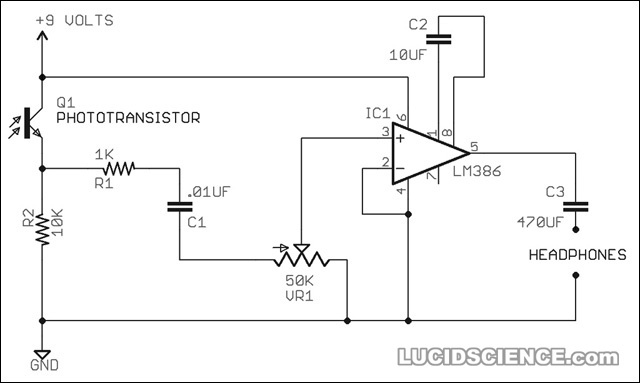

Szia!Talaltam egy kapcsolást ami ablakrol visszaverődő lézersugarbol amit fototranzisztorral felfognak erősiti tővel hangot csiholnak belőle.szerinted ez a kapcsolas mukodhet?
köszi
Szia!Épitenék egy erősitőt lezeres lehalgatonak kisérlet céljábol.Szerinted működne ez a kapcsolás?Köszi
Ezen az elven már régen gondolkozom elméletben de egy kicsit bonyolultabb lehet. Kell egy 100kHz körüli frekvenciával megszaggatott lézer dióda aminek a fény rávetődik az ablakra.
A vevőnek egy erre a frekvenciára hangolt AM vevőnek kell lennie, legegyszerűbben TDA1046 IC vel lehet elkészíteni, csak az antenna helyére kell tenni az előfeszített fotodiódát illesztve. Ahhoz hogy az ablak rezgése által változó intenzitású fény keletkezzen az elküldött és a visszavert fényt egy interferométerben kell összeadni, ezt egy félig (ami nem biztos pont 50%) áteresztő tükörrel lehet létrehozni, ezen sem kell megijedni mert a CD lejátszók pick up-je is ezen az elven működik azaz a szükséges optika egy CD lejátszóból kis módosítással elkészíthető.
Szia!Esetleg nem tudsz mellékelni egy kapcsolasi rajzot ha megkérlek?Előre is köszi
