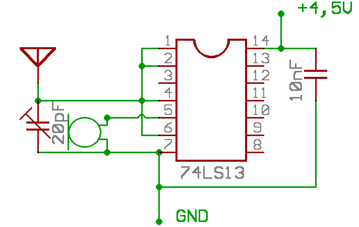

(#) hajdu patrik hozzászólása Ápr 4, 2013 /
Üdv minden fórumtársnak!
Még régen a kezembe jutott egy poloska kapcsolás és eléggé egyszerűnek gondoltam. Úgy gondolom? hogy inkább megkérdezem tőletek mert ti gondolom kicsit jártasabbak vagytok benne. Ha esetleg valaki már megépítette ezt a kapcsolást és tudna plusz információval szolgálni nagyon megköszönném.
Üdv Patrik
(#) zolika60 válasza hajdu patrik hozzászólására (») Ápr 4, 2013 /
Ez már a túl egyszerű kategória. Ha vissza olvasol több helyen foglalkoztak vele. Például itt.
(#) hajdu patrik válasza zolika60 hozzászólására (») Ápr 4, 2013 /
Köszi a gyors válaszodat. Igen én is gondoltam hogy nem fogok vele semmit elérni ezért is kérdeztem.

(#) jointsilver36 válasza gerenk hozzászólására (») Aug 21, 2013 /
Szia!Megepitettem a polosát csak az a baja,hogy max hat méterre hord el s ha kikapcsolom nem talalja meg a radiom.Vajon milehet a baja.Kerlek segits
(#) GPeti1977 válasza jointsilver36 hozzászólására (») Aug 21, 2013 /
Építs szintézeres poloskát vagy használj régi AFC áramkört tartalmazó vevőt.
(#) jointsilver36 válasza GPeti1977 hozzászólására (») Aug 21, 2013 /
Szia!kezdő vagyok az elektronikaban ezt a poloska s vevő meghatarozast nem hallottam meg ha megkerlek leirod nekem mit takarnak ezek a megnevezesek.kosz

(#) gerenk válasza jointsilver36 hozzászólására (») Aug 22, 2013 /
A poloska amit készítettél a HE korábbi számában publikált kapcsolás ?
(#) jointsilver36 válasza gerenk hozzászólására (») Aug 22, 2013 /
Igen ezt ajanlották.
(#) GPeti1977 válasza jointsilver36 hozzászólására (») Aug 22, 2013 /
Ettől a rajztól többet ne is várj.
Igen ezt ajanlották.De lehet ezt csinálom meg.http://tbence3.hu/?p=79
(#) pucuka válasza GPeti1977 hozzászólására (») Aug 22, 2013 /
Egy rajztól mit is várhatnánk. A kapcsolás önmagában kb. 20 50 mW -ot tud, ezek után csak az a kérdés, hogy ebből az antenna mennyit sugároz le.
(#) pucuka válasza jointsilver36 hozzászólására (») Aug 22, 2013 /
Nagyon viccesek ezek a kapcsolási rajzra "odabiggyesztett" antennák. Az hogy milyen messze lehet az adó és a vevő egymástól, az elég sok dologtól függ, még ilyen kis távolságon is.
Fontos a vevő érzékenysége, amit a vevőantenna jelentősen befolyásol. Fontos, a két berendezés közti szakasz csillapítása, ami szabad térben a legkevesebb. A legfontosabb azonban, hogy az adóantenna a végfok által előállított teljesítményből mennyit sugároz le.
Az antenna impedanciáját illeszteni kell a végfok kimeneti impedanciájához. Erről a apróka tényről a kapcsolás alkotói sajnálatos módon megfeledkeztek. Ennek (is) eredménye a 6 m.
A másik, hogy az antenna másik oldalát, a sugárzási ellenállását is a szabad tér hullámellenállásához kell illeszteni. Ezt pedig az antenna méreteivel lehet. Ha valaki nagyon ügyes, és nagyon jártas az RF technikában, akkor tud készíteni olyan kombinációt, ahol ezek a feltételek teljesülnek. Dehát ez nem kezdőknek való feladat, sokan még fel sem ismerik, hogy miről is van szó. Ezek mindösszesen eredményezik azt, hogy nem megfelelően megépített kis (de akármilyen, sőt a nagyobb teljesítményű akár el is füstöl) adó "hatótávja" alig éri el a 6 m -t, és minden közeledésre elhangolódik, labilis.
