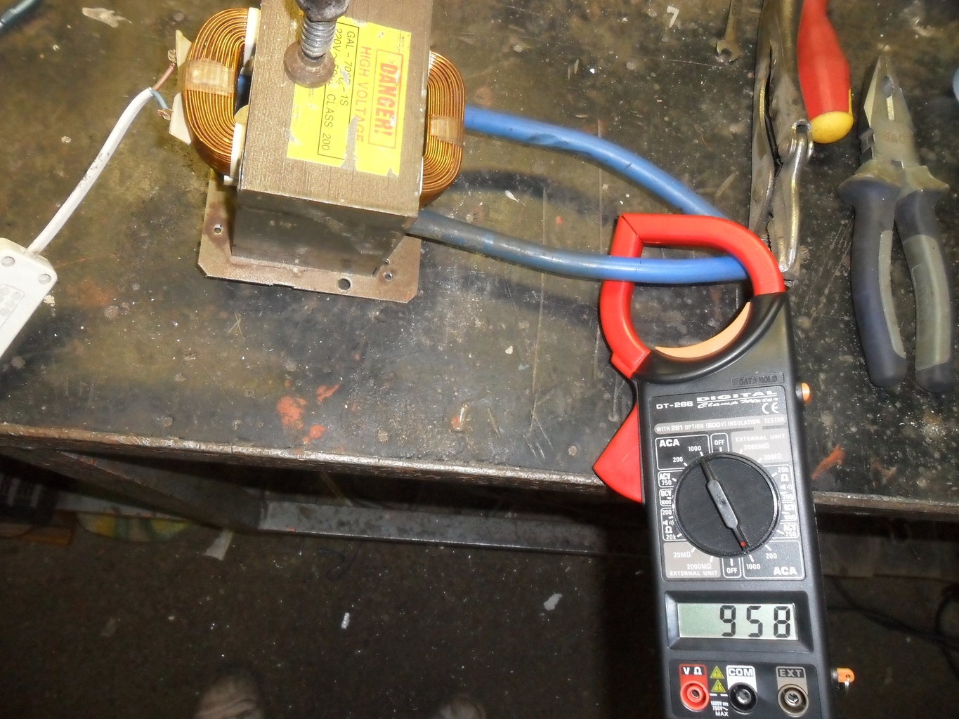

Megjött a lakatfogóm és megmértem az áramot, hát mivel jól teljesített ezért csak egy trafóval csinálom, mert a kettő nem fér bele a házba amit csináltam neki.

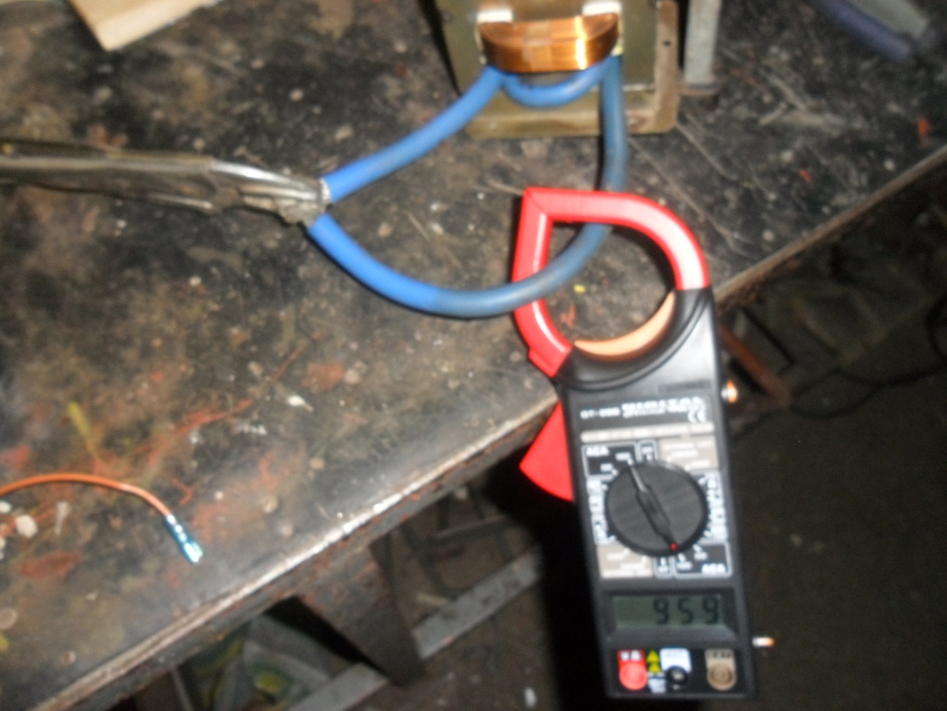

Ja és csak hobbiból összedobva 2 menettel a szekunderen, 25 mm2-es MKH- ból 800 W-os mikro vason 998 Amper rövidzárlati áramot mértem. A primer oldali szabályzáson ügyködök most.

Miért van az hogy ha a szekunder két kivezetése közé egy darab vasat rögzítek csak az egyik kivezetésen izzik és halad a másik felé??
Valószínűleg nem tökéletes a kontaktus ott, ahol izzik...
