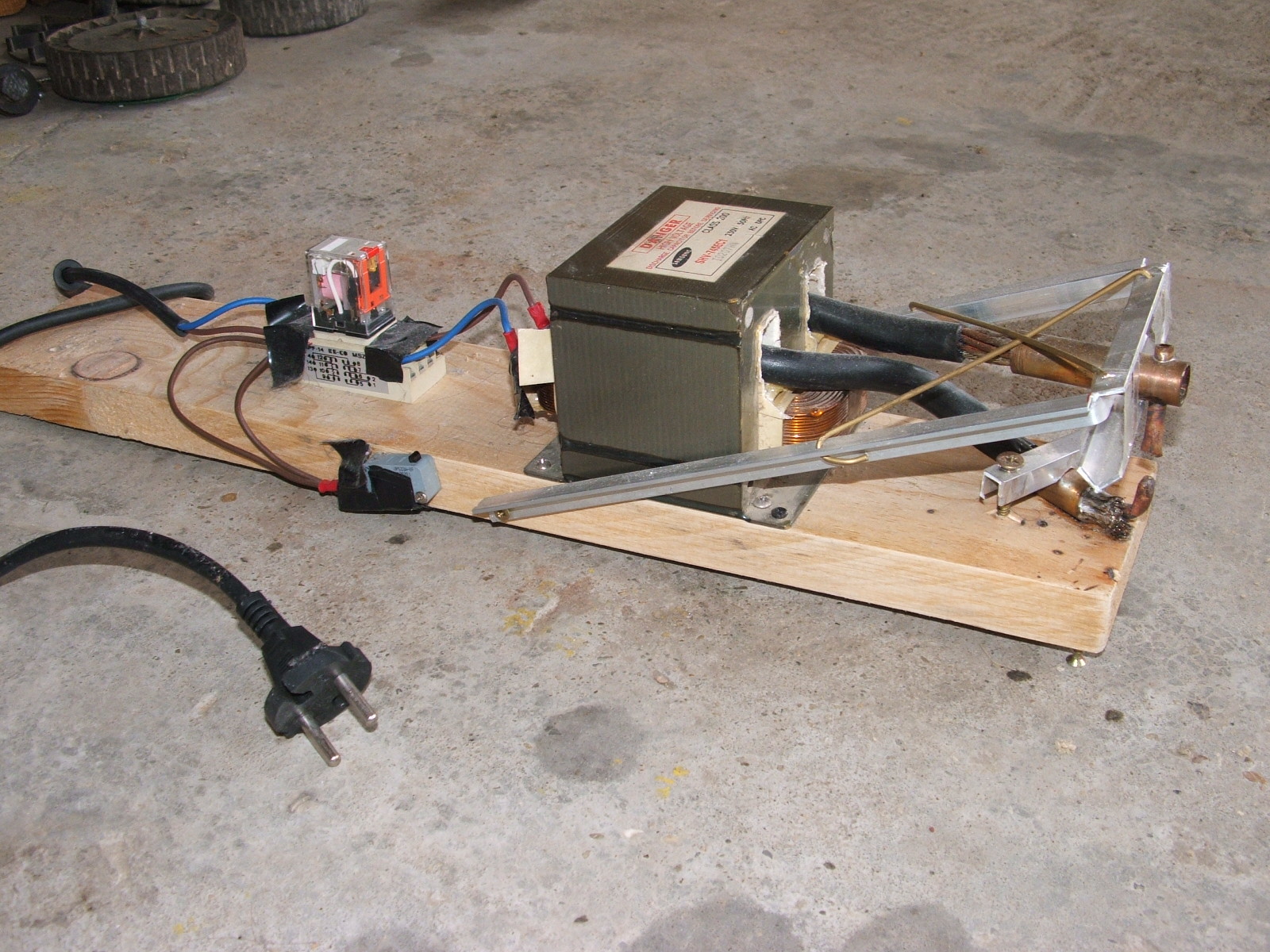

Én csináltam egyet házilag, de még nem tökéletes (0,15mm-es rézlemezeket simán át lehet vele égetni, ha óvatlan az ember).
Az alapanyag: MIKROHULLÁMŰ SÜTŐ
Onnan jött az ötlet, hogy volt egy mikrosütőm, aminek a trafója szekunderzárlatos volt (2000V körüli fesz. könnyen átüthet...), így hát lefűzészeltem a szekunder tekercset, majd kifúrtam (mivel be volt ragasztva), majd tekertem a helyére 1 menetet 20mm2-es sodrott rézkábelből, majd a végére forrasztottam két vörösréz fűtéscsövet . A trafó primeroldalát egy relével kapcsolom, amit egy nyomógomb működtet.
A hegesztő csúcsoknak még csinálok egy erősebb felfogatást és kész is a remekmű
Remélem más is kedvet kap a hulladékká vált mikrosütők újrahasznosítására

(#) Sarok Adrián hozzászólása Máj 5, 2008 / 1
Privátban kérték, hogy csináljak fényképet, de sajnos szét volt szedve a fényképezőm (belső elem meghalt, ezért mindíg elfelejtette a dátumot és az időt...), Ma előkerestem az egyébként még nem teljes ponthegesztőt .
(Krónikus időhiányban szenvedek hála a 3 műszaknak...)
A privát kérésekkel viszont úgy vagyok, hogy joga van a többieknek is látni a kért képet,
Tehát a kép:
Egyébként a tartószerkezet egy ideiglenes megoldás, mert jóval erősebb kivitel szükséges. A forrasztás helyett meg ajánlatosabb belepréselni, vagy odacsavarozni a vezetéket.
-Vaslemez hegesztéshez nagyobb feszültség kell, hogy a megfelelő áram folyhasson, így ajánlott legalább másfél-két menetet csinálni a szekunderre.

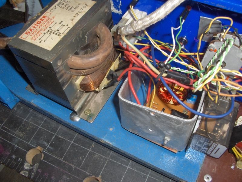

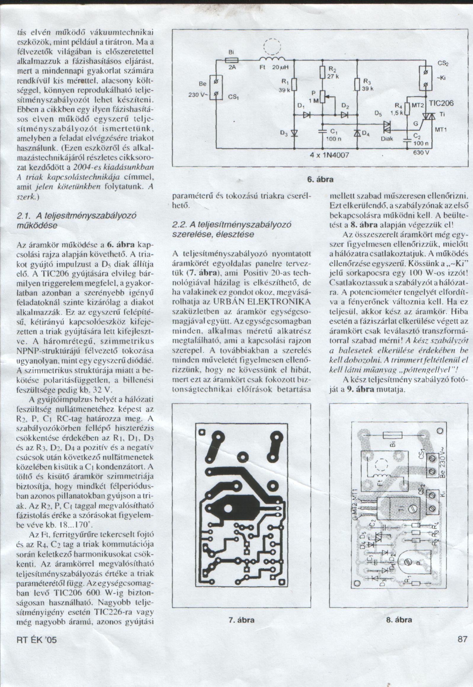

(#) AtomCorporationINC. hozzászólása Máj 30, 2008 / 1
Sziasztok. Én is összedobtam egy ponthegesztőt, annyit változtattam Adriánéhoz képest, hogy 1 menettel megtoldottam a szekundert +primert szabályozni lehet. Nagyon frankón müködik 1mm-es vas lemezt már hegesztettem vele.
A szabályzóról csak annyit hogy egy sima telj. szab. csak a triakot nagyobbra cseréltem BT16/600 v. BT25/600 megfelelő. Kimenetet egy relé kapcsolja a trafóra amit egy vezetékes távszabályozóval kapcsolok.
