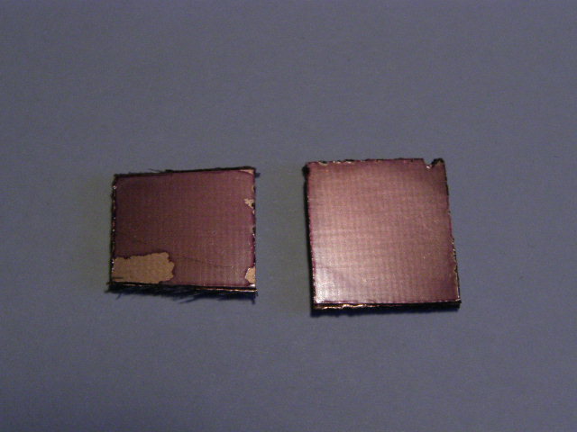

Sziasztok egyik kép sok lakk másik kép kevés lakk
(#) Pyte válasza petya100 hozzászólására (») Ápr 12, 2009 /
Így ránézésre nekem tünik se soknak se kevésnek nekem is valahogy így néz ki ha lefújom és megszárad !

(#) Ferkógyerek válasza petya100 hozzászólására (») Ápr 12, 2009 /
Ezt a képet még én tettem fel a "NYÁK készítés kérdések" topicban.
A lakkréteg vastagsága mindkét nyákon egyforma.
A különbség csak a nyák tisztításában volt.
Amelyiken nem terült tökéletesen az nem volt egyáltalán tisztítva, így a zsíros felületekről visszahúzódott a lakk.
