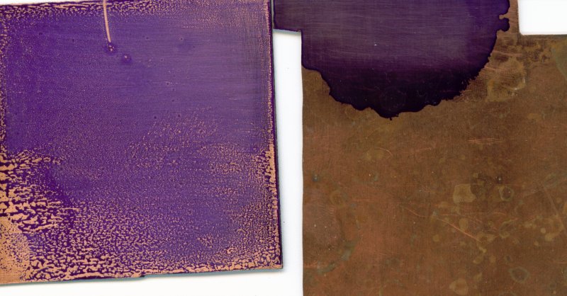

Szokatlan jelenséggel találkoztam. A Hestore-tól vettem 0.8mm nyákot. A megszokott módon súrolószerrel megtisztítottam, majd megszárítottam. Ráfújtam a Positiv-20-at. Először semmi rendkívülit nem tapasztaltam, de kis idő elteltével olyan jelenséget tapasztaltam, amit nehezen tudok megfogalmazni. Először a nyák széleinél "buborék szerűen" megszűnt a szétterülés. Tehát átlátszóvá vált körök sokasága látszott. Majd az egész nyák területén lyukacsos lett. Szó szerint összecsomósodott a lila lakk. Azt nem tudom, hogy a "lyukak" valójában vékony lakkbevonatok -e? Tehát olyan volt, mintha nem lenne a felület megtisztítva, bár akkor sem így foltosodik. Kipróbáltam újabb lakkal, semmi változás. Kipróbáltam egy régebbi nyákon, gyorsan megtisztítottam súrolószerrel, gyönyörűen szétterült rajta a lakk. A múltkori 0.8mm-es panelemmel nem volt gond. igaz, azok csak pár cm-es panelek voltak, ez meg 6x6cm (igen hajlékony!). Próbáltam csiszolni is, nem segített. Amúgy évek óta súrolószert használok tisztításhoz.
Nekem akkor csinált ilyet, ha nagyon meleg volt a panel/lakk. Olyan 15 fok körül már nem.
Köszi a tippet, kipróbálom.
Bár nem tudom a vastagabb nyáklemezen miért terült szét. Hacsak nem a vékony átveszi a test hőjét. hm...
szia!
általába ilyen jelenség a szilikon jelenléte okoz! az lehetet azon a szerszámon amivel a nyákot öszedarabolták! A szilikont nehéz eltávolitani hagyományos oldoszerekel is tökéletesre ere van külön oldoszer keres autofestékel foglalkozo üzletben ilyen szilikon mentesitö lemososzert ott hamar találsz! ![]()
Csináltam egy képet két panelról.
Bal oldalt a panel amivel nem bírok. Jobb oldalt egy régebbi NYÁK. Jól látható ahol megtisztítottam súrolószerrel. Még a meg nem tisztított területen is jól szétterült. A szilikon ellen a csiszolás sem jó megoldás? visszakerül a felületre? |
