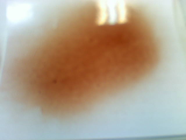

(#) vaszil29 hozzászólása Márc 20, 2011 /
Az normális, hogy a Positiv20 amit bankimajki től vettem az kifújás után piros színű nem lilás kék??
Lehet, hogy a szavatossága lejárt?
Vagy létezik piros színű is???
(#) zolika60 válasza vaszil29 hozzászólására (») Márc 20, 2011 /
Ha már kifújtad próbáld ki. :yes:
(#) sooty válasza vaszil29 hozzászólására (») Márc 20, 2011 /
Nem emlékszem, hogy pirosat láttam volna eddig. Ha levilágítod milyen színe lesz? A rendes kicsit besárgul...
(#) vaszil29 válasza sooty hozzászólására (») Márc 20, 2011 /
Fém halogénnel lámpával világítottam, de nem láttam kölmbséget, a vezető szálak nyomán.
Sőtt. A film negatív rajzolatát sem láttam.
Viszont a hideg zsíroldó mindent lemosott, nem maradtak meg a vezető szálak.
Pedig levilágítás után látni kellene az eltérést, hát a puding próbája az evés, elő kell hívni aztán kiderül.. a hideg zsíroldó nálam a barna festéket is lemosta a radiátorról, az szerintem túl agresszív.
A hideg zsíroldó erősnek bizonyult. (mindent lemart)
Lehet, hogy az enyhébb lúgos közeg jobb lenne?
Oldott szódabikarbónára gondolok a világítás utáni leoldáshoz.
Vagy esetleg van valami épkézláb ötleted a lemosáshoz?
Valami olcsón beszerezhető háztartási szer??
Én csak a nátriumhidroxid tartalmú oldattal (az eredeti előhívójával) próbáltam még. Nem tudom milyen lúgos háztartási folyadék lenne jó, ami tiszta is és nem abrázív, súrol. A szódabikarbóna az a ló másik oldala.
Már meg is van mit kell holnap vennem!
Szi-Ti Lefolyó tisztító a neve. Ő lesz az én lemosóm
Mondjuk a hideg zsíroldó az káliumhidroxid
Most néztem, 7-8g NaOH 1l vízbe, vagy 0,5 L vízbe. Az ajánlat szerint. A hideg zsíroldó meg 15%-os káliumhidroxid és egyéb oldószerek.
(#) bbatka válasza vaszil29 hozzászólására (») Márc 20, 2011 /
Évek óta hideg zsíroldót használok előhívásra. Alaposan fel kell hígítani. Szemre szoktam csinálni. kb. 1:10-hez vagy hígabb. Inkább legyen hígabb. Utána még lehet hozzá adagolni a lúgból.
(#) vaszil29 hozzászólása Márc 22, 2011 /
Na megnéztem a flaskát.
Szerintetek ez jó még?? Piros a szine ahogy mondtam?!
(#) Gery78 válasza vaszil29 hozzászólására (») Márc 22, 2011 /
Nem járt még le a szavatossága ennek a lakknak? Liláskéknek kellene lennie. Gyanús ez a szín. Szerintem, ha nem változik a színe a levilágítás hatására, akkor biztos hogy kuka, de próbáld ki mindenképp a nátronlúgos előhívást.
(#) vaszil29 válasza (Felhasználó 15355) hozzászólására (») Márc 22, 2011 /
Szerintem is szar!
(#) vaszil29 válasza Gery78 hozzászólására (») Márc 22, 2011 /
Nincs ráírva a szavatossága!
(#) mex válasza (Felhasználó 15355) hozzászólására (») Márc 22, 2011 /
„SzTi szerintem jó, csak felkell alaposan hígítani,”
1L vízbe (lehetőleg desztillált legyen) 10gr Szi-Ti, természetesen csak a fehér lemezkék, a fémforgácsot nem szabad belerakni.
