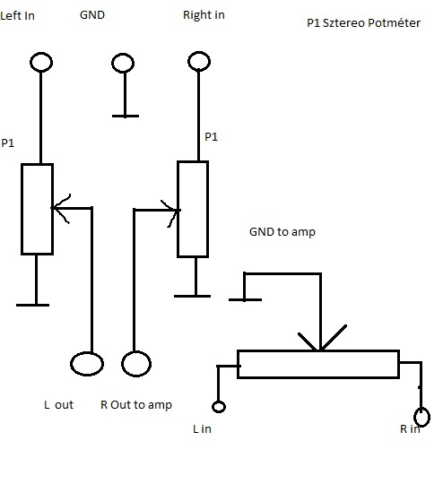

Hangerőt szeretnél vele szabályozni?
(#) gerismith306 válasza szamóca hozzászólására (») Dec 10, 2011 /
igen, azt.
(#) mindenes válasza gerismith306 hozzászólására (») Dec 10, 2011 /
Itt egy példa , a harmadik poti a balanceot szabályozza. Ellenálás érteknek tehetsz pl. 50k ohm logaritmikusat.

Üdv! A motornak a két lába az külön van, és azon kívül még van rajta nyolc láb. Ezért is keveredtem bele. Odáig én is eljutottam, hogy a sztereónál hat láb van, de tovább már nem ment. Ha meg rámérek ohm mérővel néhány lábnál ki is akad a 200Mohm-os méréshatár. Köszi!
(#) eSDi válasza dani9228 hozzászólására (») Dec 10, 2011 /
Előfordulhat, hogy a poti középmegcsapolásos. Ilyenkor keresd meg a két lábat ami között a névleges ellenállást tudod mérni, a maradék kettő közül az egyiken mindig a névleges felét fogod mérni, bárhova is állítod. A maradék pedig egyértelmű. A közép kivezetést Loudness kompenzálásra szokták használni, mivel halk hangerőnél a mély hangok hajlamosak elveszni. Egy kis áramkör segítségével emelnek a mélyeken, így halk hangerő mellett is szépen fog szólni. Ha méréseid alapján nem így van, akkor passzolok. Lehet szimpla árnyékolás is.
(#) dani9228 válasza eSDi hozzászólására (») Dec 10, 2011 /
Majd kipróbálom. Köszi!!
(#) pucuka válasza dani9228 hozzászólására (») Dec 10, 2011 /
De lehet külön-külön árnyékolás is az a kettő. Mindenképpen ki kell mérni.
(#) szamóca válasza dani9228 hozzászólására (») Dec 10, 2011 /
Íme.
(#) pucuka válasza szamóca hozzászólására (») Dec 10, 2011 /
Hát így könnyű
(#) dani9228 válasza pucuka hozzászólására (») Dec 10, 2011 /
Üdv! Megmértem, szemből nézve balról a 2.3. és 7 láb tesz ki egy potméterrészt, és a 4.5.6. láb tesz ki egy másik potméterrészt. A többi kettő az 1 és 8-as nem tom mi. De ha a 2.3.4.5.6.7. láb bármelyik változatát mérem akkor is mutat valamit.
(#) szamóca válasza pucuka hozzászólására (») Dec 10, 2011 /
Van akinek így is nehéz.
