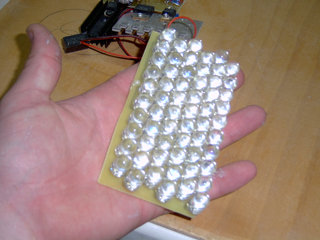

a ledesnek mekkora fenye van? mert en azt olvastam mashol, hogy azzal eleg gyer kepet lehet eloallitani. vagy legalabbis sok (50-60) db 1 w-os led kene hozza!
(#) gabo007 válasza sztojanov hozzászólására (») Feb 2, 2007 /
Hali nézd meg ezt ledmátrixos projit csinál a gyerek.
http://forum.allinbox.com/aspectgeek/Projetsencours/17etplus/led-al..._1.htm
(#) gabo007 hozzászólása Feb 2, 2007 /
Én is megcsináltam kicsit nagyobb fényerejű leddel de nekem nemjött be.
Itt egy kép róla 10mm-es ledekkel.

(#) Müszi válasza gabo007 hozzászólására (») Feb 2, 2007 /
Beszarok!!!!!!!!! :yes:
1700 db LED és 12 ampert zabálnak 12 V-on :eek2:
