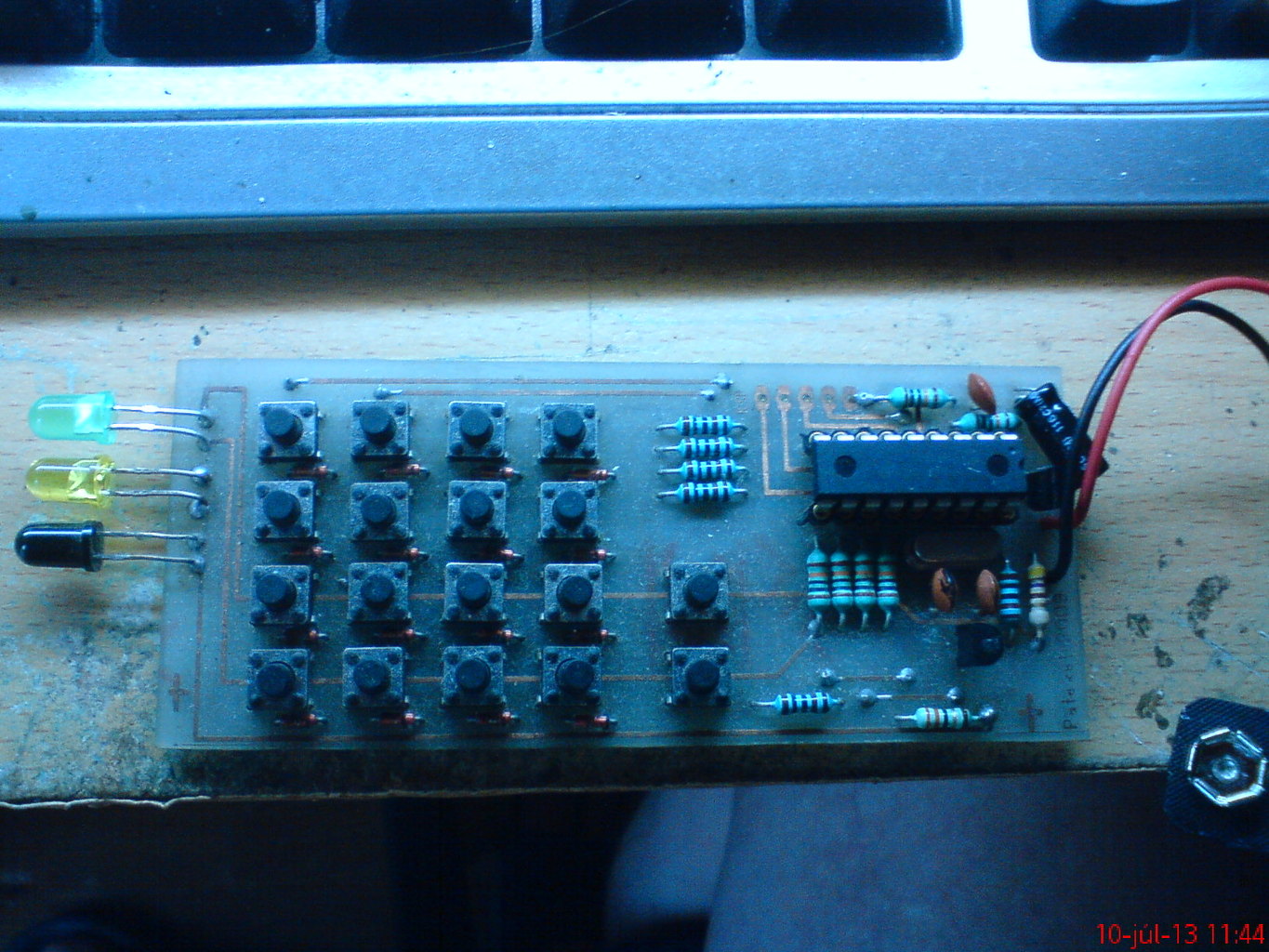

(#) KKobra válasza Pali79 hozzászólására (») Júl 10, 2013 /
Vicsys terveiben leírja hogy milyen huzalból mennyit tekert fel illetve az arányt is megadja
akkor mikor építettem nem sokat foglalkoztam huzal vastagsággal meg pontos menet számmal kerestem egy olyan trafót amin 0,2 CUZ huzal van és ex has feltekertem menet menet mellé szépen annyit a forgó részre ami felfért az állórészhez kerestem egy PVC cső darabot és arra is feltekertem ugyan olyan szélességben a 0,2 CUZ huzalt és hajrá szépen működik nem mondom hogy hideg de elfogadható a hőmérséklete a fetnek és a tekercseknek is http://www.hobbielektronika.hu/forum/getfile.php?id=162414
