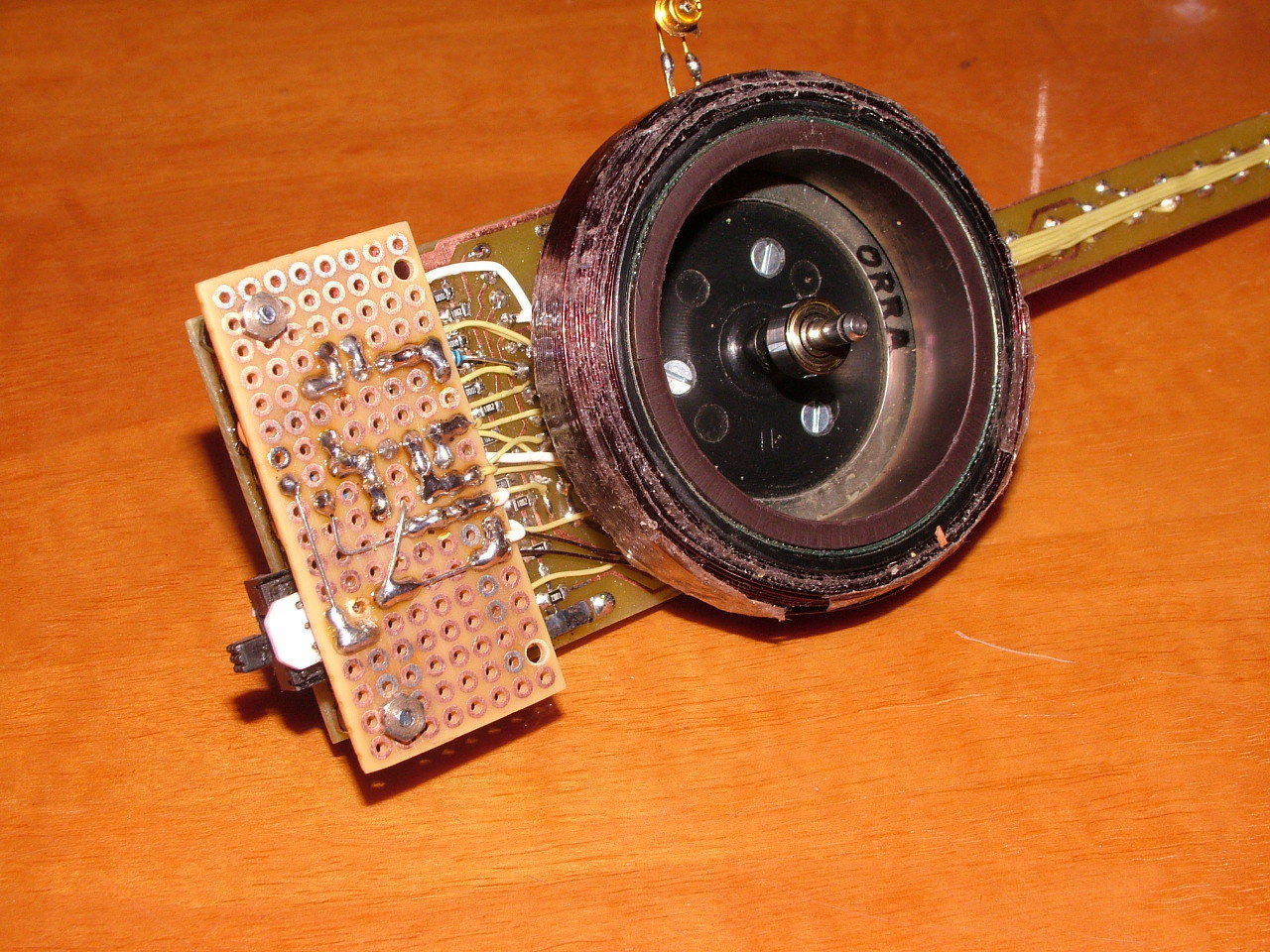

(#) janigel válasza belagu hozzászólására (») Márc 20, 2017 /
Mit tettél fel újra ?
A tranzisztorok collektorát kihuzaloztam a ledekre.És van még pár átkötés is.
A hátul levő kis kapcsoló az elemet kapcsolja ki/be .
A három db. gombelem egy öngyújtóból kivett elemtartóban van.
A hozzászólás módosítva: Márc 20, 2017
(#) attika válasza kly hozzászólására (») Márc 20, 2017 /
TFTP-n küldött videó lett valamiért hibás most, hogy rámásoltam direktbe gépről így már végig játssza, legalább is ott még nem akadt meg ahol előtte.
Úgy néz ki a nagyobb file átvitelnél már hibázik.
(#) belagu válasza janigel hozzászólására (») Márc 20, 2017 / 1
Hát, sajnos ezen nem látszik hogyan van bekötve az RTC.
Javaslom, nézd át a bekötést, esetleg ellenőrizd, műszerrel is a folytonosságot.
Módosítottam az keyURC1.asm-et. A Set_Sp az 5. gombra került.
(#) janigel válasza janigel hozzászólására (») Márc 20, 2017 /
Az SMD tranyók és elleállások a forr. oldalon vannak.
Most kipróbáltam egy 2.27 verzióval, ami szintén RTC-s, és azzal nem megy el az index, és megtart minden előző beállítást.
PIC progi a hibás.
