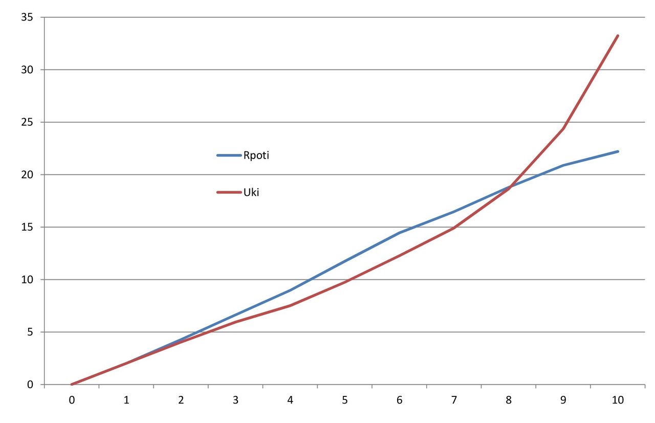

Ábrázoltam a potméter értékét és a kimeneti feszültséget.

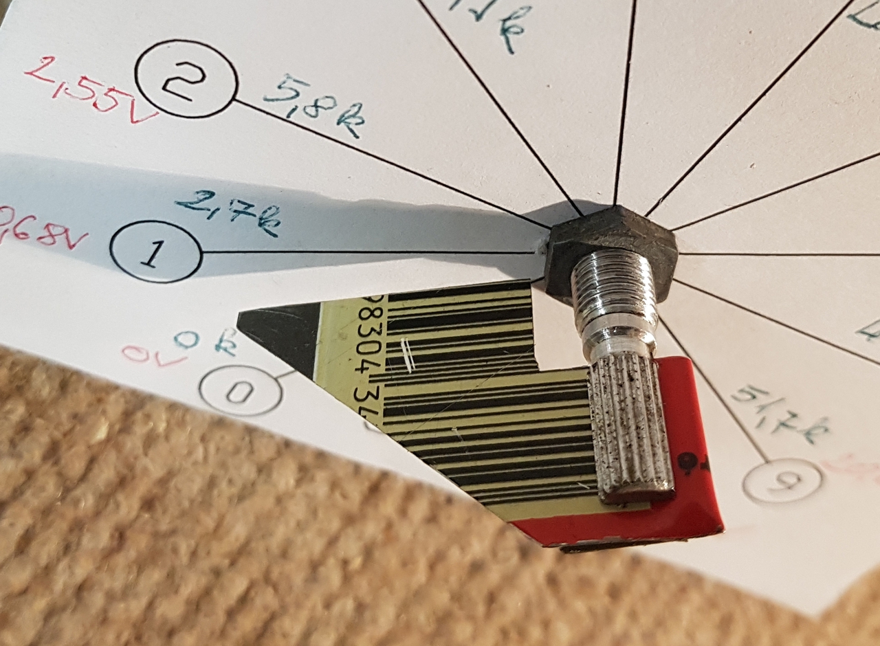

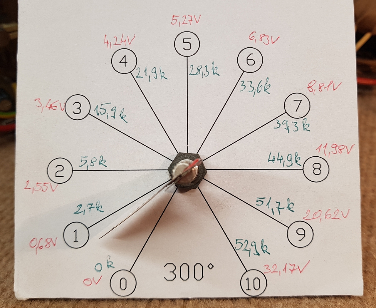

Reloop javaslatára kipróbáltam egy 50 kR-os potmétert is, a többi érték változatlanul hagyása mellett.
A feladat nem kis része volt találni egy ilyen potmétert, de végül is egy koros darabot találtam (sőt mindjárt kettőt). Sajnos a külső fémház erősen oxidálódott, de mutatós műszerrel ellenőrizve a szabályozás megvan, nem szakadt, nem zárlatos. A skála természetesen nem volt jó, mert ennek 300° az elfordulása, de ezen nem akadtam el, készítettem egy másik skálát. Elvégeztem a mérést, és ábrázoltam is azt a korábbi táblázatban, hogy jobban látszódjon a két érték közti különbözőség. 1. A potméter alsó részén egyértelműen van egy apró huncutság, de a jelleget ez nem befolyásolja. Csak megjegyzem, mikor hanggal is kipróbáltam akkor 0,5-ös állásig egyáltalán nem szabályoz, csak utána kezd el szólni. Mivel a skála a mechanikus elfordulást osztja pontosan egyforma 10 részre, ezért az ábrázolásban sem az ellenállás, sem az erre alapuló szabályozás nem pontos az alsó részen. Azért a zöld vonalba kis fantáziával beleképzelhető az egyenes, de legalábbis látható a lineáris karakterisztika. 2. A piros jelzésű kimeneti feszültség logaritmikussága lényegesen nagyobb mint a 22k-val felvett karakterisztika (kék vonal). Beigazolódott Reloop ajánlása, valóban finomítható ilyen módon a szintszabályozás. 3. Nem tartozik az adott méréshez, de lefotóztam a végére az elfordulást jelző rögtönzött mutatómat is. Saját szabadalom, és elég hozzá 3 perc ha van kéznél ilyen lemez.
