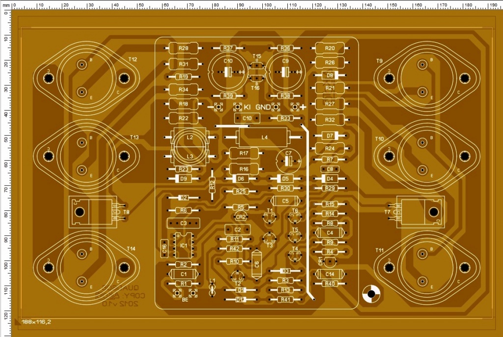

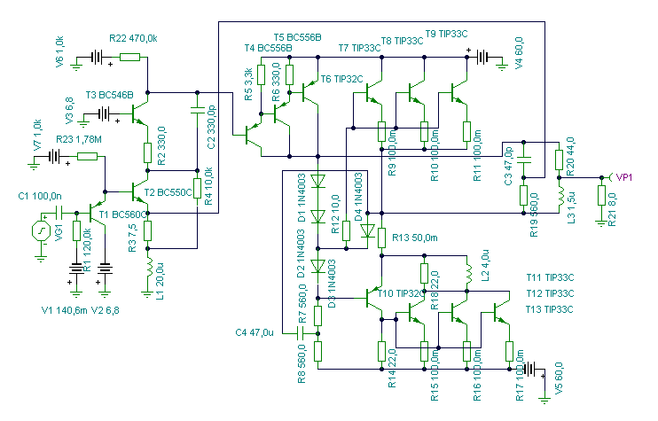

(#) Alkotó válasza orizon hozzászólására (») Nov 2, 2012 /
Késíztettem egy panelterv másolatot a QUAD606-hoz. Ez szinte teljesen azonos a gyári változattal, néhány apró (de célszerű) kis módosítástól eltekintve. Ezek közül a leglényegesebb a kétoldalas panel mellőzése, azaz itt már egyoldalas a terv, de ezért van benne egy hosszú vezeték-átkötés.
A kapcsolást is ki kellett javítanom, mert az RT-s sok hibával készült. Ezt is mellékeltem, a tervről készült képpel együtt.
De mint Ti is feszegettétek, az induktivitások problémát jelentenek. Az L2 és L3 légmagosan nem készíthető el az adott méretben (gondolom ezért került bele valamilyen ferrit-mag). Az L4 viszont szépen megcsinálható az adott helyre.
Két dolog jutott eszembe:
1. A két soros induktivitást (L2+L3) ki lehetne váltani 1db 4uH-vel, ami szépen elférne egy állított légmagos hengerként. Viszont fogalmam sincs ennek hatásáról, mint ahogy azt sem értem, miért van ez két darabból.
2. Valamilyen reprodukálható ferrit használata, de ehhez műszer kell (neked van, nekem nincs), és a ferritek frekvenciafüggése is homályos számomra.
Kérdésem: ha kiszámolok bizonyos geometriákat, akkor azt el tudod készíteni, és ellenőrizni annak tényleges induktivitását? Vagy esetleg már előttem jársz, és pontosan kitaláltál valamilyen reprodukálható formát az induktivitásokra?
A hozzászólás módosítva: Nov 2, 2012

(#) Alkotó válasza Orbán József hozzászólására (») Nov 2, 2012 /
2uH-t itt a HEStoreban is lehet kapni. A 20uH szintén van sok helyen, hiszen azon alig folyik áram, és persze terv szerint is 2db 10uH-bőlvan összerakva.
Éppen a 1,5uH a problémás (ami sehol sincs), mert ennek illene +-5%-osnak lennie.
(#) Orbán József válasza Alkotó hozzászólására (») Nov 2, 2012 /
Az lehet légmagos és a mérőeszköz birtokában nem lehet probléma megcsinálni, gondom.
Igen, Én is légmagosban gondolkozom 1,5uH témában. Illetve a 2db 2uH helyett, ha 1db 4uH-t tennénk, akkor az is lehetne állított légmagos.
(A légmagosság azért lenne előny, mert a geometriai méretek alapján nagy biztonsággal lehet reprodukálni, ha már egyszer ki van találva milyen legyen. De a műszeres mérés az valóban nem hátrány.)

A RT az módosított az eredeti rajzon, vagy csak rosszul, hibásan közölte azt?
A gyári rajz:
A hozzászólás módosítva: Nov 3, 2012
(#) reloop válasza orizon hozzászólására (») Nov 3, 2012 /
Szia! Az R10-hez 330k van írva, azért az elnézésnek durva egy kicsit. A tranzisztor rajzjelek összekeverése, pedig egyenesen méltatlan a kiadványhoz

(#) orizon válasza Alkotó hozzászólására (») Nov 3, 2012 /
Szerintem az eredeti kapcsolást kellene felhasználni. Abban nincs hiba.

(#) orizon hozzászólása Nov 3, 2012 /
Ez egy jól átlátható kapcsolás. Azt hiszem teljesen azonos az eredeti kpcsolással.

(#) Alkotó válasza orizon hozzászólására (») Nov 3, 2012 /
L4, a nálam lévő dokumentációk szerint 1,5uH/5A 5%. Ezen a rajzon más érték van. Ez a jó rajz, vagy az Én dokumentációim hibásak?
L4 a specifikáció szerint 5% tűrésű. Az van a gyári alkatrészlistában is. Jó lene az alkatrészeket is átbeszélni. Mit hová milyet, mivel helyettesíteni ha nincs,mit lehet az adott pozícióba beépíteni helyette . Mire vigyázzunk .Olvastam, hogy a C9-11 kondenzátorok közvetlen közelében helyezkednek el bizonyos ellenállások, amik melegítik a kondikat, és idő előtti kiszáradásukhoz vezet. Szóval, ha az a probléma adott, akor a nyáktervet ott kicsit szellősebbre kellene venni.
Köszönöm! A L4 funkciójából annyit szűrtem le, hogy akkora fázistolást kell végrehajtania, mint amekkora az A osztályú fokozat hosszú erősítő-láncán kialakul. Innen tekintve az 1uH és az 1,5uH is lehet jó egy-egy félvezető készlethez. Arra gondoltam, hiába ültetünk be nagy pontosságú 1,5uH-t, ha az eleve nem illeszkedik az áramkörünkbe.

(#) reloop válasza Orbán József hozzászólására (») Nov 3, 2012 /
A szimuláció nem hatódik meg az induktivitások kismértékű változtatásától.
