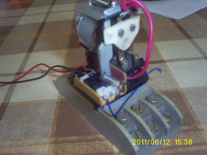

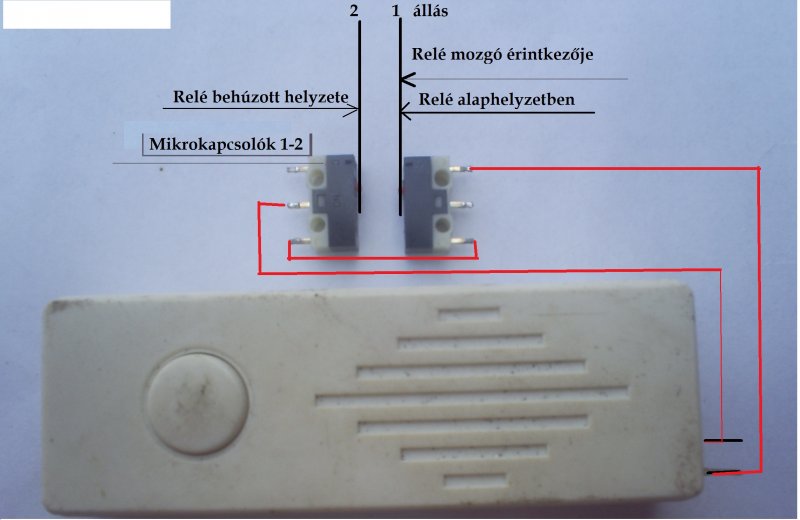

(#) dravecz hozzászólása Jún 13, 2011 /
Segítségre lenne szükségem.
Van 1 mozgásérzékelőm, aminek a reléjére egy másik relét kapcsol és ezzel kapcsolnék egy vezeték nélküli csengőt.
A mozgásérzékelő „nagy” távolsága miatt tettem a vezeték nélküli csengőt.
A rajzon látható módon oldottam meg (mechanikusan).
Ezzel az a gond, hogy a mozgásérzékelőn a minimumkapcsolási idő az 10 másodperc.
Ami a dallam csengőnek sok és e miatt megbolondul a csengőm.
A csengőnek egy határozott kontaktus kéne, amit a látható módon akartam megoldani.
Az „1” es mikrokapcsolóról, ha lelép, adja a kontaktust a csengőnek, ha eléri a „2.” kapcsolót megszakítja a kontaktust.
Kézzel behúzatva működött, de a relé gyorsasága miatt nem kapcsolja be a csengőt.
Tudtok jobb jó megoldást?
