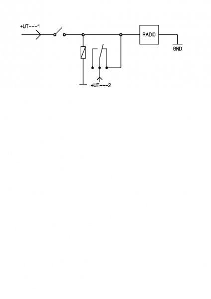

Sziasztok! Van egy 12V-os kétáramkörös relém, amiről egy asztali használatra átalakított CD-s autórádió tápfeszültségét kapcsolnám (azért esett erre a választás, mert egy régi, minőségi erősítőhöz akartam olyan CD-játszót szerezni, amivel adott esetben mp3-as lemezt is le tudok játszani, a sztereó FM-tuner csak további előny ). Azért volt erre a relére szükségem, mert éjszaka nagyon zavart a nagy teljesítményű tápegység hangos zúgása, viszont ha éjszakára kihúzom, akkor elfelejti az összes beállítást. Ezzel a relével oldottam meg, hogy ha a nagy tápot kihúzom, akkor az ACC szálat szakítsa meg az autórádión (ne engedje bekapcsolni), a Power+ ágat pedig kapcsolja át egy apró dugasztápra, ami a memória tartására bőven elég. A probléma az volt, hogy a relé csak akkor engedett el, amikor a kikapcsolás után a táp feszültsége lement 1-1.5 V alá (kikapcsolástól kb. 2 másodperc) - ez pont elég volt arra, hogy mire a memóriát átkapcsolja a kis tápra, az már törlődjön. Ezért azt találtam ki, hogy bekötök a relé vezérlő feszültségére egy potmétert feszültségosztóként (földpontok közösek, a poti másik végére megy a +12V, a csúszóérintkező pedig a relé vezérlő másik pólusára). Így sikerült beállítanom, hogy a relé bekapcsoláskor még éppen meghúzzon (kb. 6.5V-ról), és a kikapcsoláskor azonnal elengedjen, viszont az a potméter borzasztóan melegszik, kb. 20 mA áram mellett. Ez a melegedés normális, vagy máshogyan kéne megoldanom, hogy időben kapcsoljon a relé? Működhet így tartósan, meghibásodás, leégés nélkül?

Remélem jól értem, lerajzoltam, hogy honnan táplálnám a relét. Ebben az esetben semmilyen pufferelt fesz nem fogja tartani a relét.
Alapesetben UT--1 -ről kapja a tápot, a relé meghúzott állapotú, az adapter UT--2 ágát szakítja. Ha a kapcsolót kikapcsoljuk, megszűnik a relén a feszültség és elenged, ekkor viszont az UT--2 ág fogja táplálni a kütyü bizonyos részét. Szóval ez az ötletem támadt, a "szünetmentes megoldásra.
A Te esetedben a tartó fesz miatt nem enged el. Valami oknál fogva a pufferelt feszt kapja a relé.
Én valahogy így oldanám meg.

Helló! Nagyjából jól rajzoltad, csak az az egyetlen gond, hogy az a kapcsoló nem a táp után van, hanem annak a hálózati oldalán. Ha ott lekapcsolom, akkor a relé valóban átvált, csak épp nem sokat nyertem vele, mert attól még ugyanúgy zúgni fog. Persze külön kapcsolót beiktathatnék oda is, de úgy szeretném, hogy amikor este kikapcsolom az erősítővel együtt (az erősítőn van egy konnektor, amit az erősítő főkapcsolója kapcsol), akkor mást ne kelljen átkapcsolnom (egyébként sima átkapcsolót is használhatnék, relé nélkül)

Helló! Először én is így gondoltam, de sajnos nem így van bekötve az autórádió... Az egyik szál a gyújtáskapcsolóra megy eredetileg, ez csak annyit csinál, hogy nem engedi bekapcsolni a rádiót, ha nincs rajta +12 volt. A másik szálat kellene az akksira kötni, ezen veszi fel a teljesítményt és a memória is innen kap feszültséget. Így ha ide kötném a dugasztápot, akkor arról venné fel a CD és az erősítő működéséhez szükséges teljesítményt, amit viszont a kis 500 mA-es táp nem tud biztosítani.

(#) Inhouse válasza Tomi94 hozzászólására (») Dec 9, 2010 /
Jogos, az újaknál már így van, és nincs külön memóriaszál kivezetve.
Akkor meg kell egy stabil 12V-os dugasztáp, és egy erősebb tápegység, ami nem engedi a feszültséget 13V alá. Egy dióda a 2 pozitív közé (pl. 1N4004), az anód a dugasztápra, a katód a nagyobb tápra. Alapból megy a dugasztápról (kikapcsolt állapotban), amikor bekapcsolod a nagy tápot, akkor meg arról. A dióda miatt nem fog áram folyni a 2 táp között, amíg a nagy táp feszültsége a dióda nyitófeszültségével nagyobb. Viszont az állandó feszültségű ponton mindig legalább 12V lesz. Ha véletlenül csak 12V körül adna a nagy tápod, akkor a dugasztápot 0,8-1V-al kisebbre kell állítani, a memória 11V-ról is élni fog.
