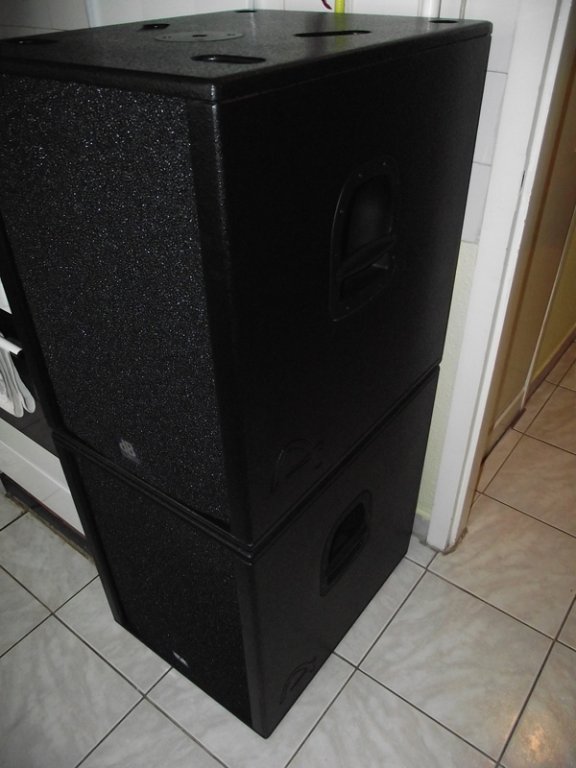

(#) DJ_Tacee hozzászólása Okt 13, 2011 /
Beszereztem én is pár újdonságot, csatolok képeket.
dB Technologies Arena SW 15
Nagyjából összeírtam a jelenlegi cuccot: Technikai hátterünk
(#) bajtaig válasza DJ_Tacee hozzászólására (») Okt 13, 2011 /
Na és milyen az aréna?Szerintem RCF-ből építkezik a dB tech.,vagyis RCF minőséget kapsz más dobozban, jóval olcsóbban.
(#) DJ_Tacee válasza bajtaig hozzászólására (») Okt 13, 2011 /
Jól tudod. A Pro sorozat az igazi komoly cucc de az duplájába kerül mint ez. Még csak otthon hallgattam meg eddig nagyon tetszik, jövő héten lesz felszentelve, megírom majd a tapasztalatokat.
Köszönöm várom,főleg az érdekel mekkora helyre elég hány főre?
