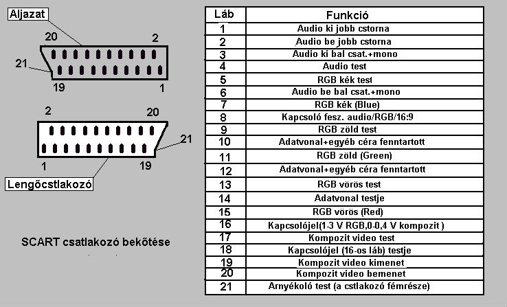

Megnéztem, a Setup/Videomenu/video output --> ezt lehet nálam S-video/RGB/YUV re állítani az YUV az ami neked kéne szerintem és ekkor aktiválódik egy 'Video mode' itt Pscan/interlace van, itt ha nem váltottsorosat akarsz akkor p-scan kell neked...
És még hab a tortán lejjebb van még egy menüpont hogy P-Scan mode, és ott lehet hogy Auto/Film/Video bár ez mindegy valószínűleg... ennyit talátam az én lejátszómban a tiednek ilyen menüpontok nincsenek is a menüjében? ott a video résznél?
(#) Bago válasza abcdabcd hozzászólására (») Jan 14, 2011 1 /
Köszönöm, hogy megnézted. Sajnos az enyémnak roppant egyszerű a menüje. Ilyesmi nincs is benne. Elképzelhető, hogy a setup menüben valamilyen számkódot kell bevinni? Mert például a szoftverinformációt a 1379 kóddal lehet előhozni. Sajnos seholsem találtam hozzá szervízkönyvet.
Az utóbbi néhány hozzászólás szerintem inkább a "DVD lejátszó mi lehet a baja?" topicba jobban illene. Elnézést az admintól, hogy ide írkáltuk.
(#) abcdabcd válasza Bago hozzászólására (») Jan 14, 2011 /
Amúgy én találtam hozzá most hogy rákerestem egy szervízkönyvet itt letölthető
és ennek a 7. oldalán ha megnézed a kis kimeneti áramköröket ott van, hogy G/Y B/U R/V szóval YUV kimenetet is tud (ez a YPbPr más elnevezéssel az én lejátszómban is YUV van a menüben ahogy írtam is...)
Nézd meg tv-n egyáltalán hogy van e kép ha rgb-re kapcsolsz...
És a scart lábkiosztásnál még írja, hogy a 7es az RGB switch, és ez bemenet szóval ezt lehet fel kéne húznod a szabvány szerinti feszültségre, amit én nem tudok mennyi...
Illetve találtam még egy felhasználói útmutatót is ahol a 2. oldalon van kis kép a menüről: a tied is ilyen?
Felhaszn. útmutató
Mert ha igen akkor valószínű, hogy a scart-on az rgb-t azzal a kapcsoló lábbal lehet aktiválni és akkor lehet nem is kell konkrétan YUV, hanem amikor próbáltad csak nem volt aktív az a kimenet...
(#) abcdabcd válasza abcdabcd hozzászólására (») Jan 14, 2011 /
A scart 8-as és 16-os kapcsoló lábai is be vannak kötve a kapcsolás szerint (amit 7esnek írtam az most jobban megnézve, csak egy belső csatlakozó 7es lába) szervizkönyv a 3. oldalán a scart bekötési rajzát illetve a 7. oldalon lévő belső csatlakozó bekötését tanulmányozhatod esetleg, a belső csatlakozó mutatja hogy a 3 as oldalon a scartcsatira milyen belső jelek mennek...

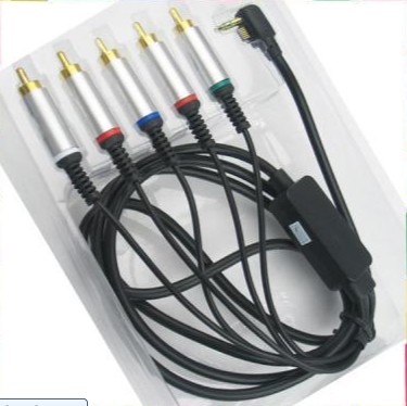

Egyik ismerősömnek egy PSP2-e van, és egy kábel hozzá. Mellékelem a képet. Ez azt hiszem component video B28 video inputhoz. Vagy valami ilyesmi volt írva mellé. Az lenne a kérdés, hogy egy sima tv-re rá lehet-e kötni, amin SCART aljzat van?
(#) Action2K válasza Poostmaster hozzászólására (») Szept 22, 2011 /
Ez valóban component. Sajna a scart-ban nincs component jel, tehát nem lehet.
(#) abcdabcd válasza Poostmaster hozzászólására (») Szept 23, 2011 /
Ha komponent és a tv-d tudja, akkor lehet... nekem pl a 100Hz-s képcsöves tv-men van komponent az egyik scart-ban... Elvileg az RGB csatlakozókra kell bekötni... nekem olyan scart kábelem van, amin minden ér be van kötve, yígy nem tudom, hogy pontosan hova megy a jel, de az látható, ha a dvd-t átkapcsolom componentre, hogy szebb lesz a jel a tv-n! Illetve valahol láttam régebben, csak most nem találtam, olyat is, hogy valaki a sima scart-->kompozit! +sztereo hang átalakítót kötötte át scart-->komponenssé! szóval működhet a dolog, szerintem csak a tv-den múlik!
